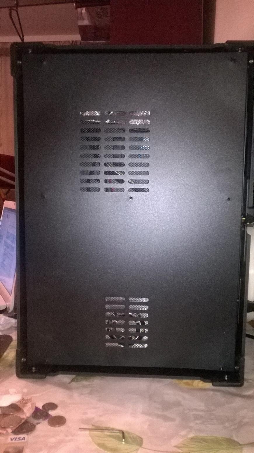

Первая попытка печати завершилась следующим эффектом:
когда поднимается ось Z она начинает замедляться до практически полной остановки. После перезапуска принтера просто горит дисплей и все. Через какое-то время (я так пологаю когда что-то остынет) принтер включается но пищит уже медленнее. Общался с сапортом, решили что это контакт питания. Вчера я полез в него переподсоединил клемник питания проверил что все закручено хорошо, прошелся по всем клемам и дотянул их до конца. Это дало небольшой эффект. Теперь принтер не замедляется а просто в како-то момент сбрасывается ну или выдает различные ошибки на дисплее.
вот так он замедлялся в первый раз:
вот так после проверки клемника питания:
вот еще немного картинок:Да вот еще было замечено, если греть все экструдеры и нейтед бед с компьютера, то в определенный момент на картинке это видно, связь с принтером начинает теряться, а когда происходит ресет то при коннекте в логах видно вот это:
