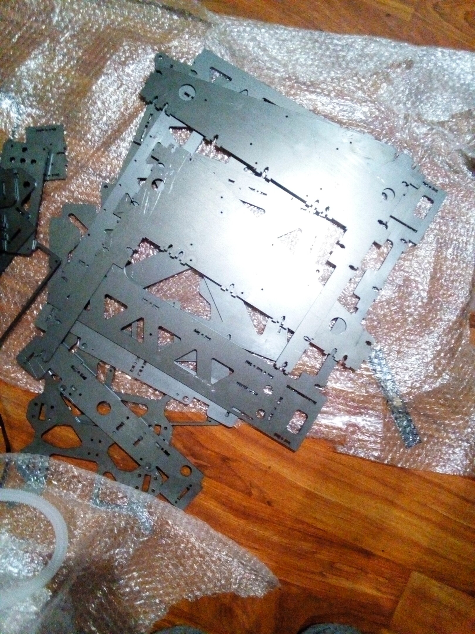

Вобщем анет был просто на попробовать взят,пришел через две недели, собран,попробовал и начал всякую мелочь печатать.Печатал пла потому что температуры стола нехватало и до 90 он полчаса грелся.Потом увидел на фингеверс раму стальную Tatara A8,но поискав фирмы и поспрашивав цены успокоился.Тут со знакомым разговорились что-то,выясняется что он фрезеровщик на чпу,и на работе лазер есть,.Говорит до 16мм без проблем...Я в шоке,бегу домой,ищу модель,кидаю ему,два дня ожидания и переговоров с лазерщиком,и договорились тыщи за 2 как колым.через пару дней звонит. Забирай.
привез домой,собрал без винтов,попрыгал на ней,жостче в сотню раз даже без винтов.на следующий день закупился винтами и начал собирать и перекидывать все.Заодно коврик 220,стекло на стол(от мфу с авито за мороженку,стекло в стеклорезке дороже),ну и все,теперь все почти без воблинга и прочих неприятностей,абс тоже нормально начал печатать.со временем перешел на0.2 сопло и стало еще лучше
