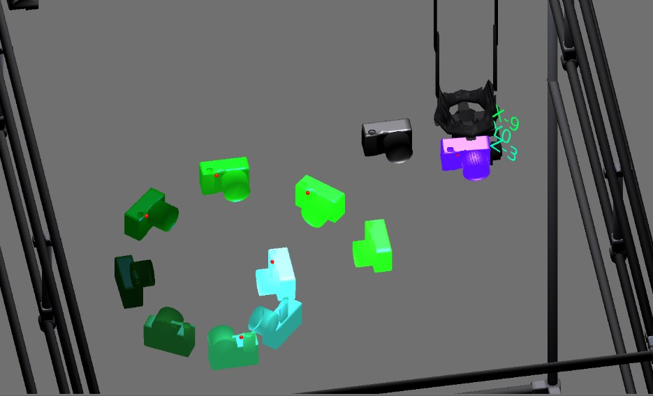

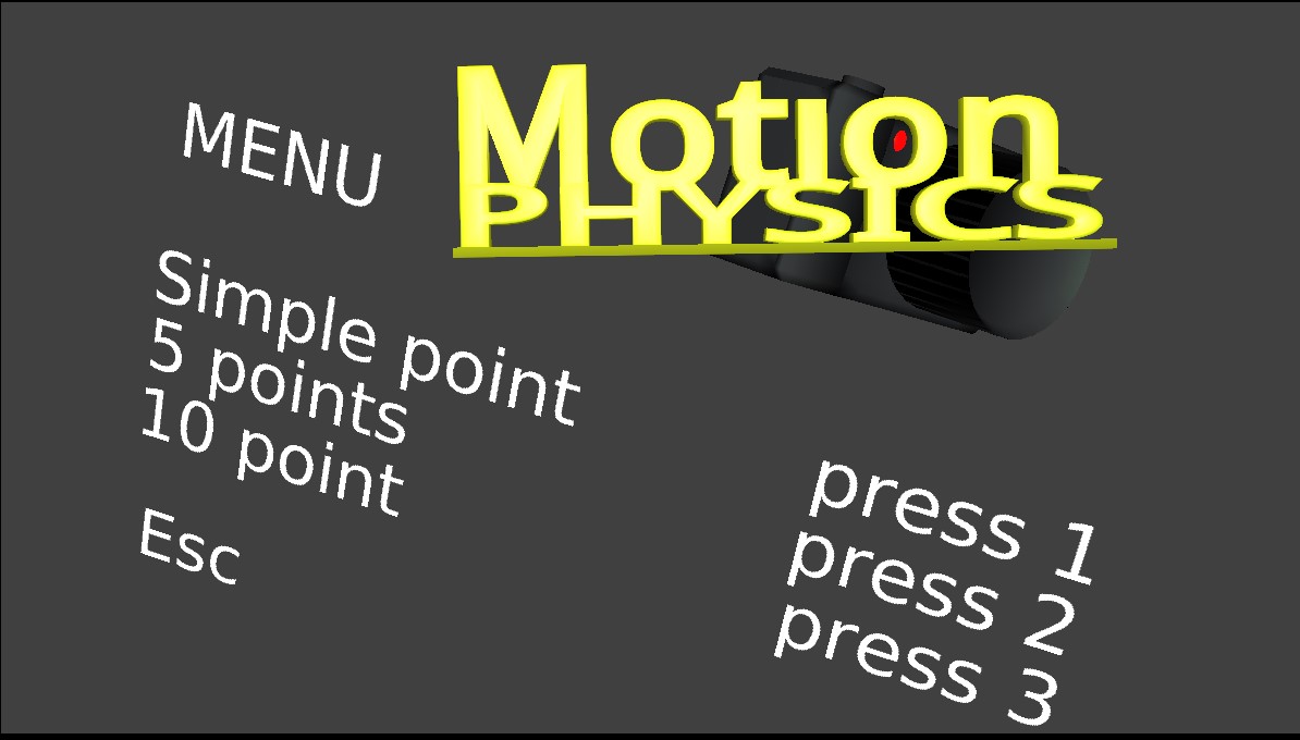

Несколько месяцев до этого события, наткнулся на сайт https://www.blend4web.com/ru/ - круто, клёво, молодцом! Исходя из этого, первоначальная задумка складывалась из управления установкой с телефона. Зайди на сайт и управляй. Но вскоре столкнулся с первыми проблемами и конечно, был бы я поумнее …А так, затестил или просто почитал про различные варианты приготовления и остался на Blendere. И удалёнку решил оставить на потом. Не буду писать про Blender, с ним всё норм. Тот, кто запускал данный софт, знает что он годный. Да данный момент реализовано управление по точкам с помощью клавиатуры или контроллера от Xbox 360. Картинка получаемая с камеры совпадает с компьютерной, которая воссоздаётся движком программы. На всех платформах работает, кроме мобильной. Изобретать колесо интерфейса не хочется, поэтому пока так. Кучу переменных нужно описать, ну и создать подобие AI, так как кнопок нажимать приходиться много. Для это потребуется сканер, которого пока нет. А нужен realtime рендеринг скана.Аппаратная часть

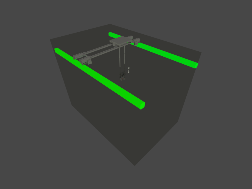

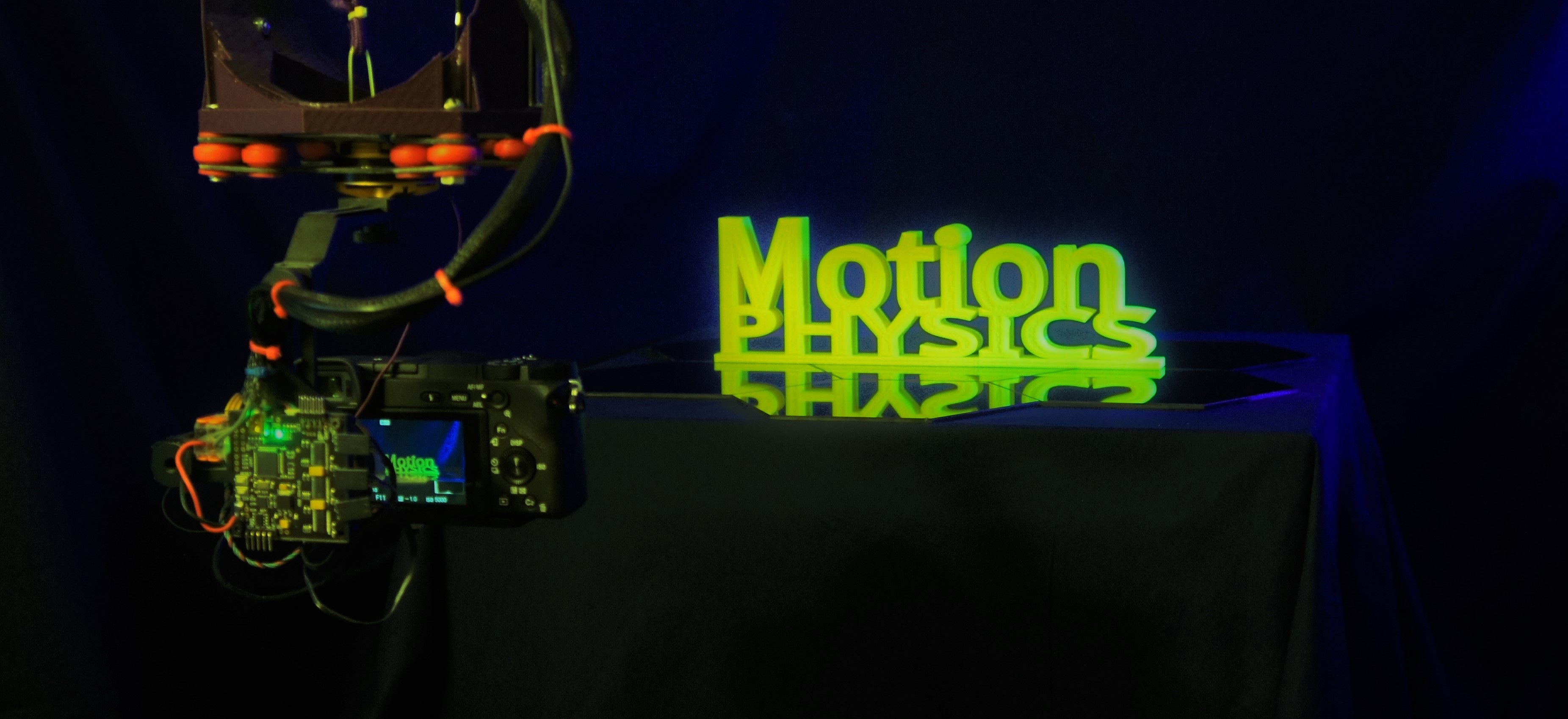

Изначально задумывалась, прикрепить две направляющие к стенам помещения (стен ровных мало, но обычные уголки спасут ситуацию). Идея заключается в лёгкости конструкции, неприхотливости и масштабируемости данной платформы. «Всё по лайту» - минимум деталей, отсутствие узлов с ограниченным сроком службы.Данную конструкцию можно апгрейдить сколь угодно много. За передвижение отвечают шаговые электромоторы. На подъёмный механизм поставил шаговый двигатель с редуктором. Нижней частью управляет микроконтроллер от стандикама. Всё микроконтроллеры работают независимо друг от друга. Получились некие «полушария» и стволовой мозг. Датчик голосового управления уже отправился в путь из Китая.
Понятно, что просятся направляющие как на ЧПУ. Только нужны финансы. Поэтому, всё равно оставлю вариацию установки для тех, кто привык экономить. И цена будет такая же, как у 3D принтера из среднего класса. А для тех, кому нужна точность, придётся делать на элементах от промышленных ЧПУ станков.
