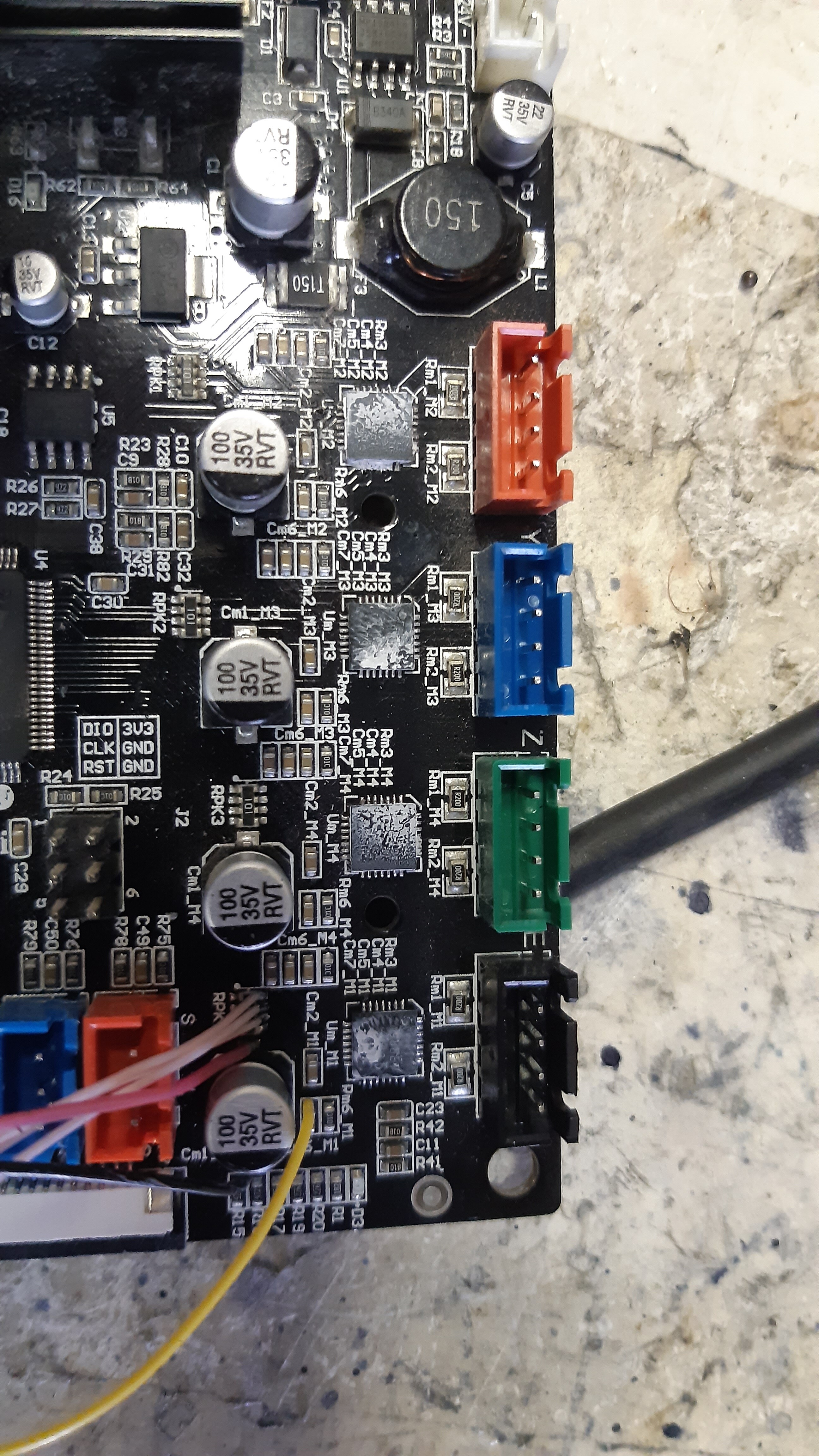

Процесс снятия кожуха и платы описывать не буду, т.к. если Вы ввязались в данную переделку, то само собой должны сами разобраться, что и как. На всякий случай фоткаем, что и куда было подключено.
После откручивания радиатора драйверов лицезреем такую картину.
Замена драйверов на TMC2208 KINGROON KP3 ( и ему подобных на MKS Robin Mini )
Разъемы аккуратно отпаиваем не поплавив! Мажем флюсом (можно ТТ, но его обязательно потом везде смываем спиртом, а луше спирт + бензин "Калоша" или обезжириватель), берем на широкое жало паяльника большую каплю припоя и жалом перемещая туда-сюда вдоль контактов пытаемся этой жирной каплей нагреть сразу все контакты, тогда разъем вытащится без проблем. В крайнем случае можно тупо выкусить с платы гнезда и купить новые (копейки стоют).
