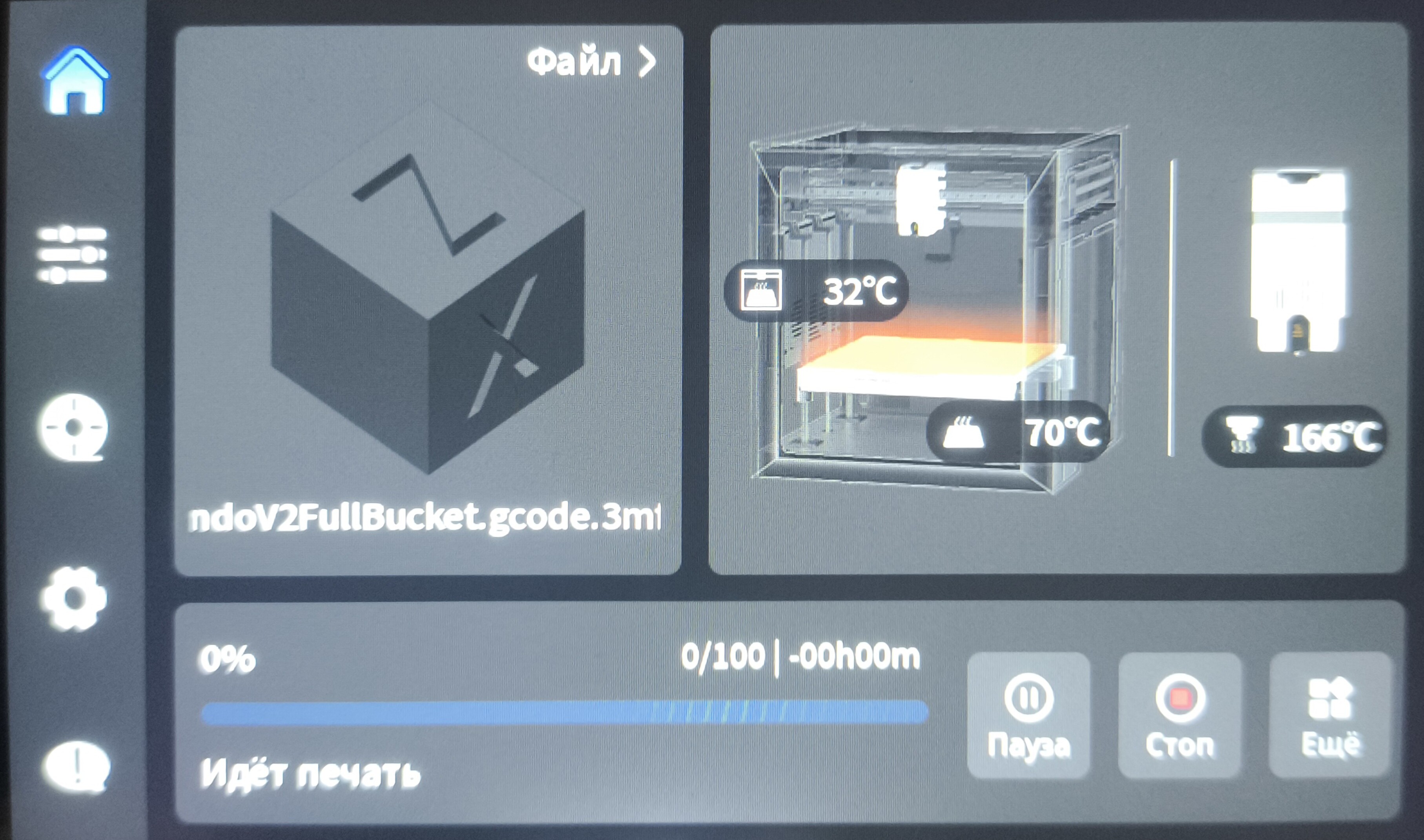

1. Экран — 5 дюймов, и на него поместилось гораздо больше информации, чем на 4,3-дюймовый у Q2. Графика стала красивее и информативнее.
QIDI MAX 4. Самый большой принтер, который поместится в твоей квартире. Часть 2. Первая печать, первые ошибки.Красивая графика, качественный экран. Фото не передает, но экран, действительно, хорош.

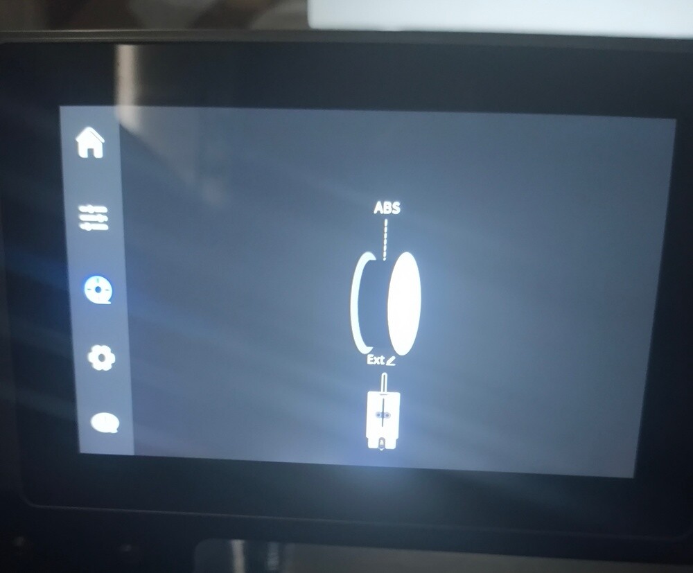

2. Заправка филамента физически не отличается от QIDI Q2 — всё просто и понятно. Но в меню есть нововведения. У моего прежнего Creality K1, да и у Q2, менюшка смены филамента была всегда второй сверху. Здесь же отдельное меню, третьим пунктом, и посвящено только филаменту. Причём можно сразу внести его в систему, как в Qidi Box: указать цвет, тип. Одна функция — целый пункт меню. Не знаю, зачем так сделали. Стало ли удобнее? Спорно. Я привык искать настройки выгрузки и загрузки во второй менюшке. Возможно, при подключении системы смены филамента меню раскроется — посмотрим. Адаптер для Box я уже заказал.
QIDI MAX 4. Самый большой принтер, который поместится в твоей квартире. Часть 2. Первая печать, первые ошибки.Вот такая сиротливая настройка на целый пункт меню.
Кстати, какая же мука заправлять филамент вручную. Qidi Box меня разбаловал — даже простая операция проталкивания прутка в PTFE-трубку вызывает почти физическую боль.

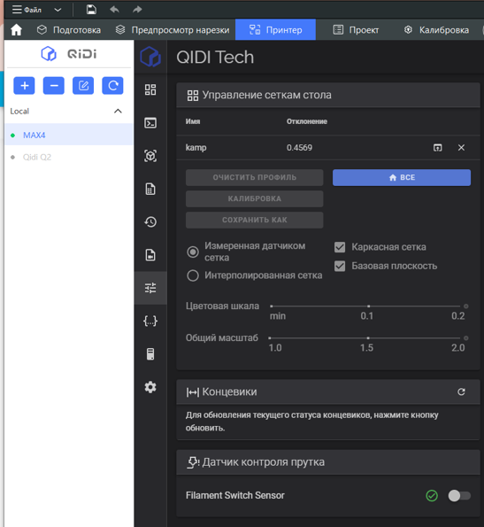

5. Локальная калибровка стола включена по умолчанию. Для огромной площади печати — очень полезно. Принтер измеряет кривизну только того участка, где будет печататься модель, экономя время. Для небольших тестовых моделей экономия заметная. Ощутил это, когда печатал цельную фоторамку А4 — там калибровка длилась прямо долго.
6. По общей калибровке я так и не понял, как получить карту стола. На Q2 выводился и график, и значения кривизны. Здесь — что-то не соображу. Тем не менее первый слой близок к идеальному, так что загадку отложил. Уверен, решается просто, но пока печать идёт здорово — не заморачиваюсь. QIDI MAX 4. Самый большой принтер, который поместится в твоей квартире. Часть 2. Первая печать, первые ошибки.Меню калибровки стола.

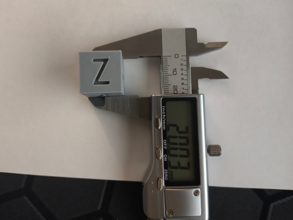

• PETG. Калибровочный кубик. Геометрия близка к идеальной. Отклонение не более 0,03 мм на грань.
QIDI MAX 4. Самый большой принтер, который поместится в твоей квартире. Часть 2. Первая печать, первые ошибки.Наибольшее отклонение, остальные в переделах от - 20,03 до 19,98.

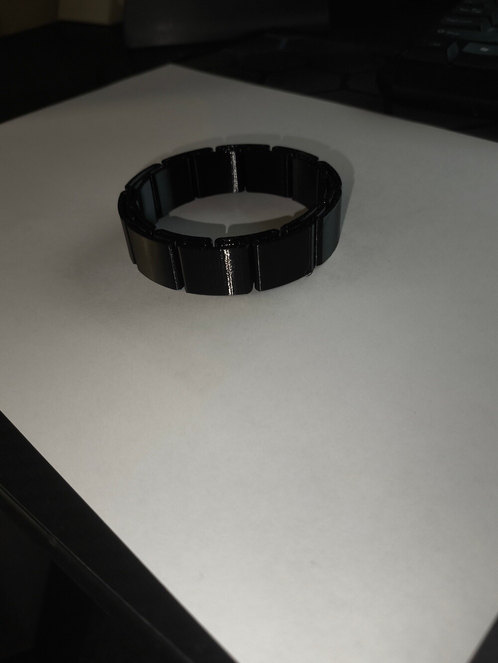

• TPU. Браслет на руку. Печатал A95 со стандартного держателя катушки, настройки по умолчанию. Результат порадовал: отличное качество, спекаемость слоёв, никаких проблем при смене пластика после TPU.
QIDI MAX 4. Самый большой принтер, который поместится в твоей квартире. Часть 2. Первая печать, первые ошибки.Браслет, как раз, на монослое.

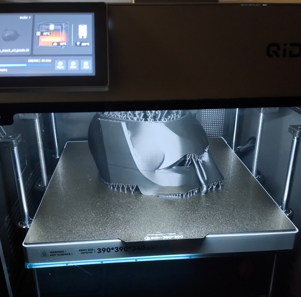

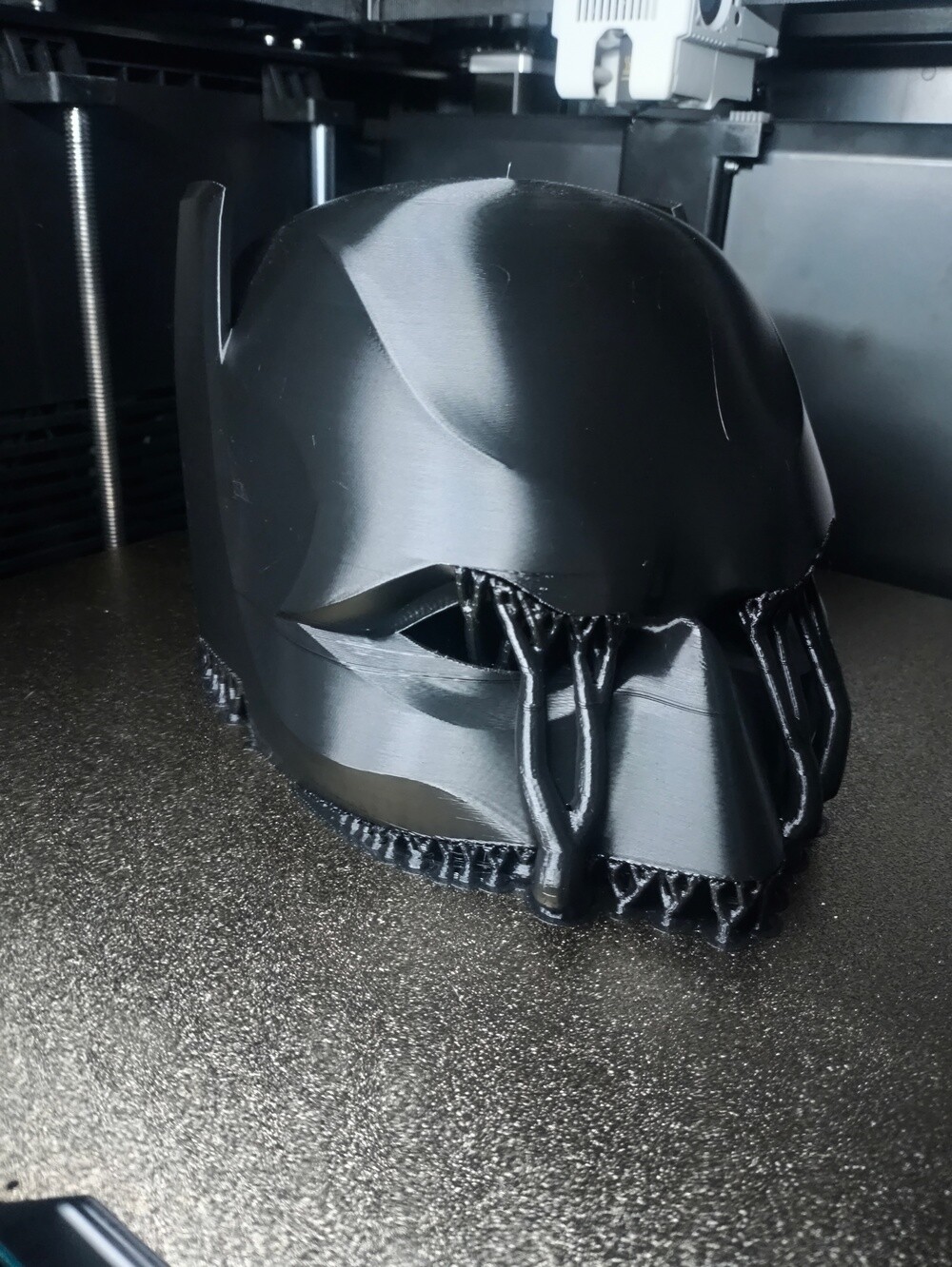

• ABS. Полноразмерная маска Бэтмена, размеры модели (250*250*300).  Не удержался и напечатал полноразмерную маску. Печатал 0,4 соплом. Печать заняла 15 часов, вместо заявленных 13. При печати обнаружилось локальное смешение слоя – причем сквозное – полоса есть, как на поверхности модели, так и на поддержках и внутреннем слое. Пока спишу на разовый сбой, потому что статистики для выводов маловато. Обязательно проведу повторную печать, чтобы понять, системная ли это ошибка, которую нужно решать или разовый глюк, на который можно забить. Самое страшное, что маска не надевается на голову – мешают мои уши. Штош, другую модели буду печатать бОльшим соплом и в слегка увеличенном формате. В остальном же маска - огонь. Легкая, очень прочная матово-красивая, брутальная.QIDI MAX 4. Самый большой принтер, который поместится в твоей квартире. Часть 2. Первая печать, первые ошибки.На самом деле - я Бэтмен)))

Статус-бар на краю печатного столика — классная затея. Во время подготовки переливается цветами, при печати сине-зеленым показывает прогресс. Длина полоски совпадает со временем печати. Когда печать заканчивается — вся полоска сине-зелёная.
QIDI MAX 4. Самый большой принтер, который поместится в твоей квартире. Часть 2. Первая печать, первые ошибки.До загрузки Бэтмена осталась всего треть.

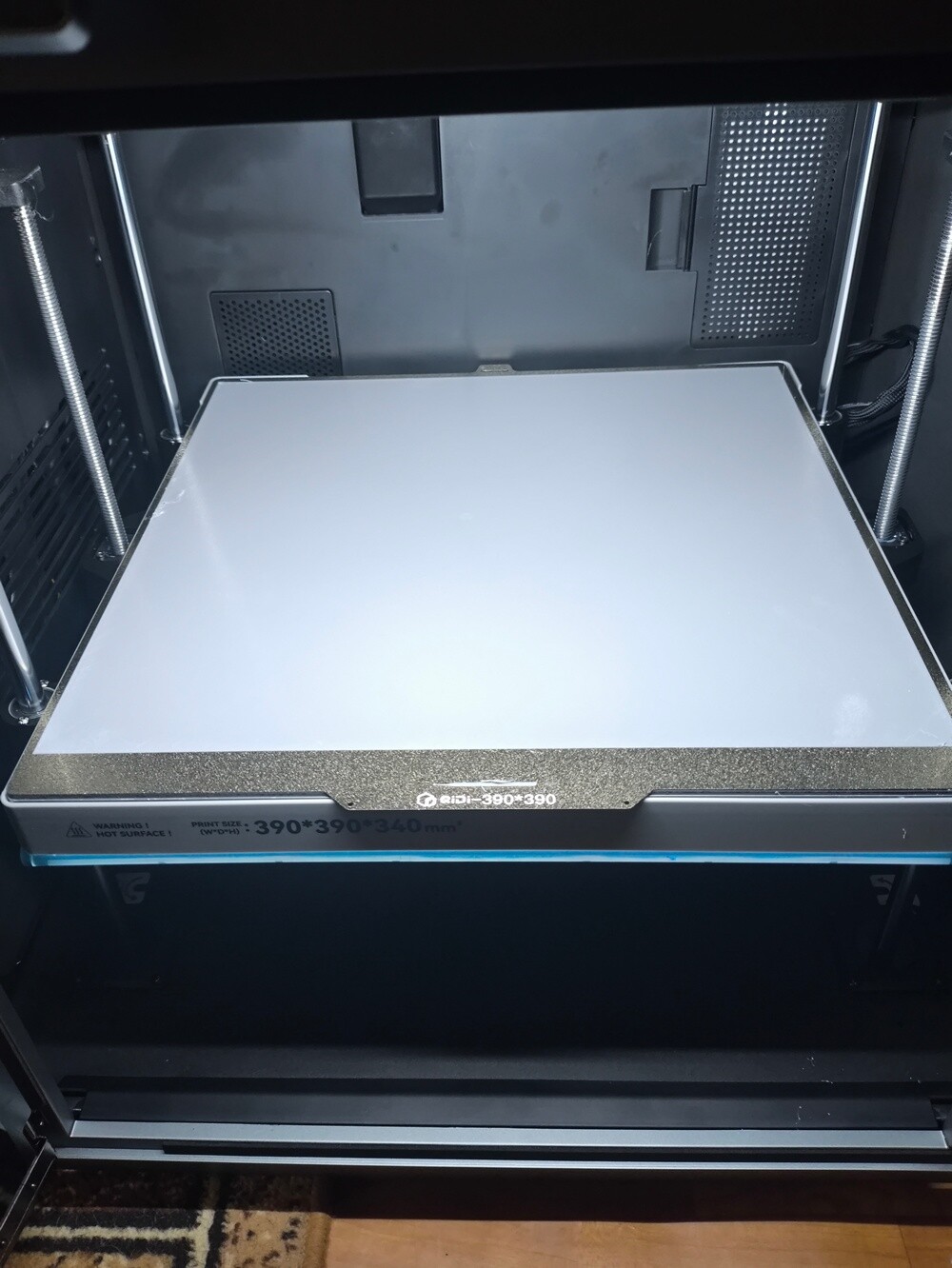

ПлюсыПринтер красивый, поле печати огромное, печатает прилично даже без настроек, фильтр качественный, интерфейс обновлённый и симпатичный.
МинусыОн реально большой. Для маленькой квартиры, где каждый сантиметр на счету, вряд ли подойдёт. Прошивка не обновляется по воздуху и не подключается к мобильному приложению. Разовый сбой при печати большой модели
