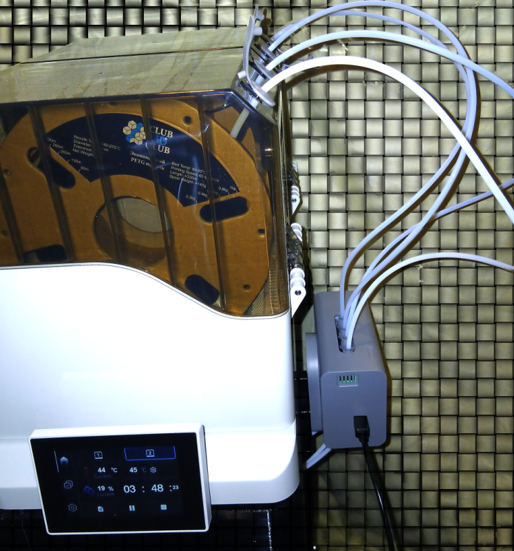

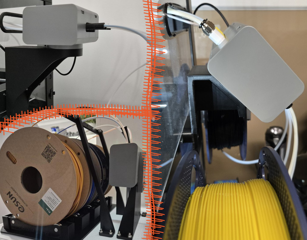

Поиск готовых решений по механическому подключению сушилки к **IFS** на **AD5X** не принес результатов. Решения которые были найдены, на мой взгляд монструозны и не удобны, на фото часть из них.

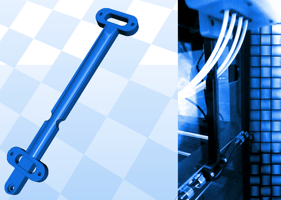

В первую очередь они не компактны, крепление IFS занимает не оправданно много места и расположено на мой взгляд странно. С другой стороны, вроде простая операция по "перевороту" IFS на практике не оказалось такой лёгкой задачей. В первую очередь PTFE трубки идущие на голову должны располагаться на против отверстия в корпусе, значит IFS надо поднимать. Родного крепления на двух точках в нижней части при подъёме становиться недостаточно, так как возникает эффект рычага, конструкция будет не надёжной.
В результате родился вот такой конструктив. Основной упор был на компактность и крепление в трёх точках. Нижние крепления - стандартные места, под верхнее, необходимо просверлить отверстие в кожухе.
Верхние посадочные места на модели для "родного" крепления IFS, я использовал вплавляемые гайки.
Вот как это выглядит:
