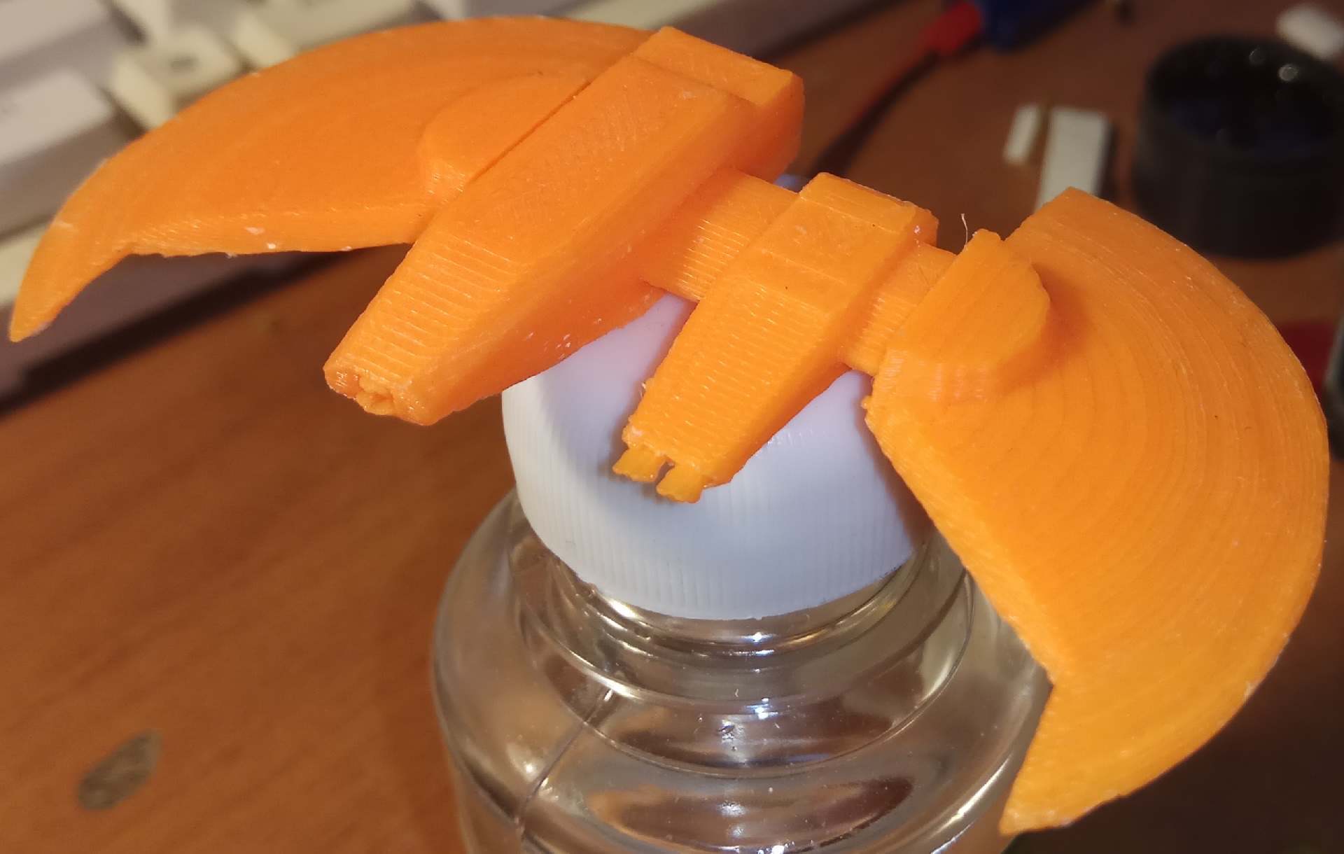

Предварительно почитал о пластиках немного и решил печатать ABS'ом, что мне удалось без особых проблем. Сделал короб из говна и палок из того что было, печатал норм.
На стол я положил обычное стекло из фоторамки из FixPrice, лично у меня оно работает на ура. Без всякого клея. Первый слой я кладу на скорости (берегите ваши нервы, гуру печати) 4-6 мм/с, он прилипает намертво. А после печати стол остывает, сопровождаясь хрустом отклеивающейся детали. У ABS усадка же большая... Стол я нагревал до 105 градусов. Прогрев занимает много времени. Минут 10 минимум.

Экспериментировал с клеем. Обычный канцелярский ПВА клей создает отличную корочку, на которой печатается так, что фиг отдерешь потом. Серьезно, я так стекло пару раз сломал, пытаясь отодрать. После чего отказался от клея совсем. Если страшно за углы - можно прям на сомнительные места капнуть капелькой и чутка размазать, пока первый слой печатается. У всех свои методы, у меня вот так. Кстати PLA ложится на это же стекло без клея шикарно, еще ни разу ничего не срывало и никакие углы не задирались. Больше ABS в руки не беру, PLA мне очень нравится.
