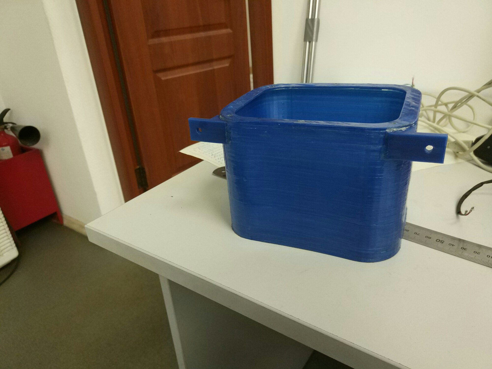

Работаю уже 4ый месяц в компании, которая выпускает увлажнители. Как правило это массивные конструкции, выпускаем увлажнители канального типа, они запросто себя окупают. Мне же дали задачу разработать маленькие дешевые увлажнители, которые можно будет легко собирать и продавать как семечки. Задача не из легких. Сделал уже три конструкции из металла, у каждой есть свои недостатки. Но в эти выходные решил дома спроектировать что-нибудь интересное, и дело пошло.

Собираем мы в основном ультразвуковые увлажнители, имеющие ряд преимуществ: мелкодисперсные капли, экономичность и высокая производительность тумана. На картинке уже отработавший модуль, по-сути это пьезоэлемент.
На прошлой неделе приобрел пластик фирмы fdplast, самый дешевый мною найденный вариант. Это вовсе не реклама, искал пластик подешевле, нарвался на этот вариант. И он мне очень понравился.
Мой увлажнитель состоит из трех основных частей, это ванна, крышка и кожух. Естественно он оснащен датчиками, электромагнитным клапаном и другими прибамбасами.
Целью не ставил сделать готовый рабочий вариант, надо было представить концепт, провести некоторые эксперименты на нем. Да и модель, которую можно пощупать, подержать в руках лучше даст понять, что можно улучшить в конструкции. В дальнейшем можно получать детали методом литья.

Запустил установку, правда не стал устанавливать клапана для автоматического подвода воды, не стал ставить датчики уровня воды и прочее. Хотелось побыстрее запустить. Ванну кстати я пропитал эпоксидной смолой, чтоб ничего не текло. Саму ванну я печатал не целиком, а по частям, склеивая их. Не люблю печатать с поддержками, стараюсь этого избегать.
Кожух увлажнителя печатался уже пластиком PLA компании REC. Его толщина 1.6мм. Вышел очень хрупким увы.
