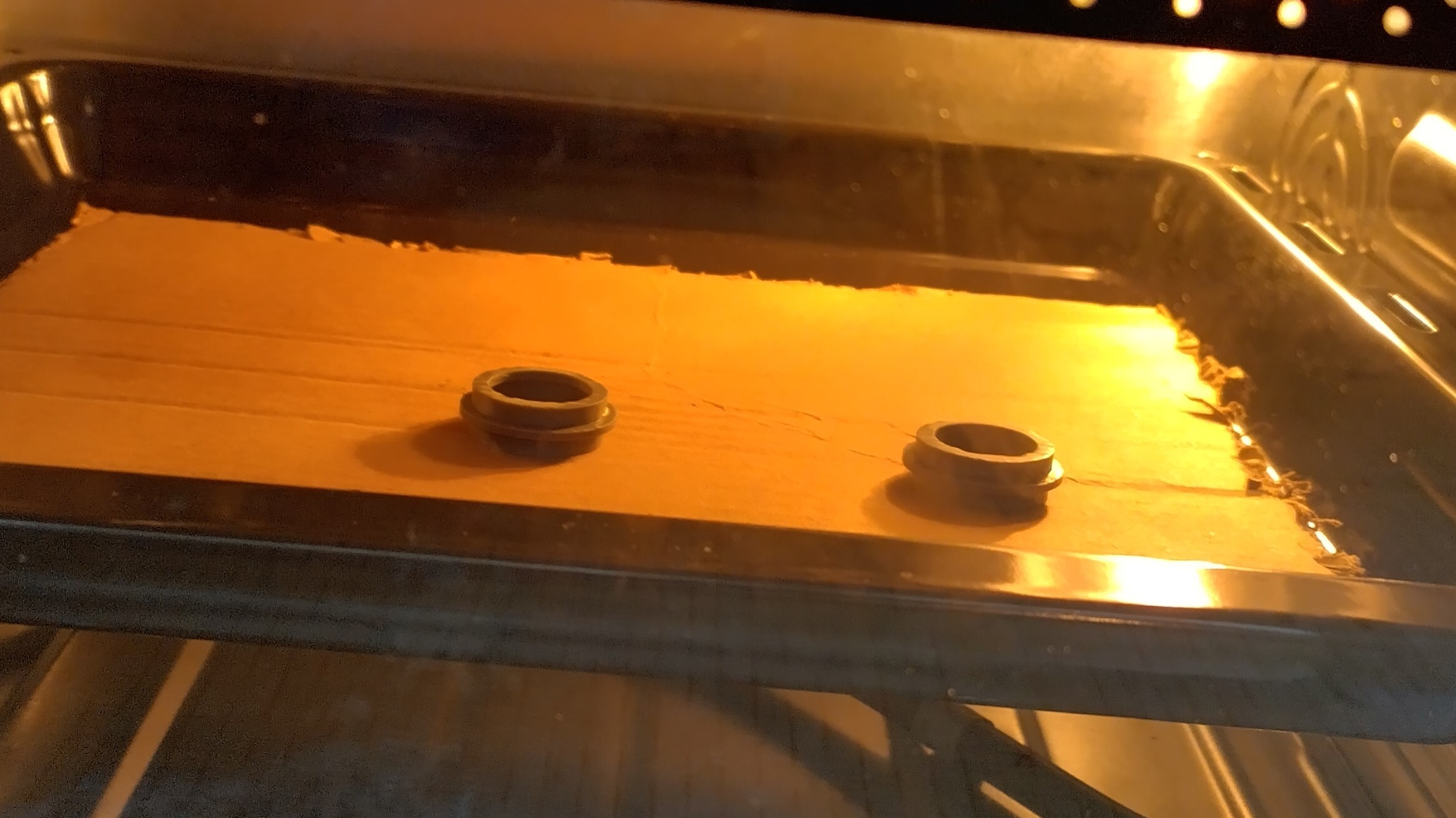

С целью закрепить термостойкость материала проведён обжиг в печи на +120С в течении 1,5 часов (при обжиге материал ещё усаживается на 0,5 - 1,5%),

А в печи при температуре +120С закрепляются тестовые образцы "бушингов" для тефлонового термовала печки лазерного принтера Kyocera.
Но о них и других "бушингах" для термонагруженных узлов оргтехники в следующий раз.
