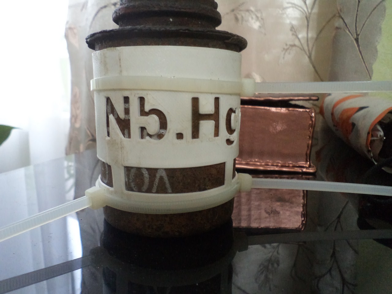

Немного вводных данных
Ручная германская М-24 повсеместно применялась на фронтах в различных ее исполнениях. Чаще- это были осколочные и дымовые гранаты. Снизу первые две.Оба этих типа имели соответствующие характерные маркировки на корпусах. Любой человек интересующийся ВОВ знает их дословно и ни с чем не спутает. Потому для искушенного зрителя очень важно передать точные детали при реконструкции, чтоб не прослыть потом всем отрядом клоунами не знающими, что они реконструируют )))
При реставрации и изготовлении шумовых макетов обычно используются наклейки, стоимость которых достигает 100 руб/шт. При массовом изготовлении выльется в копеечку все красота и аутентичность.
Я нарисовал и изготовил многоразовые трафареты для нанесения маркировочных штампов. Теперь с помощью баллончика краски за 150 руб и моего трафарета можно промаркировать десяток ящиков наверное )))
Ну и собственно фото работ. И примеры нанесения на корпуса. Краски белой не было, как и еще одного корпуса, потому наносил дымовую раскраску на бумажный макет. В местах, где бумага покоробилась отразилост на качестве надписей. На натуральном же корпусе этого не видно. По имеющимся уже отзывам от реальных пользователей- эффект достигнут, результатом народ доволен, а это для меня главное.Благодарю всех за внимание, на забываем нажать палец вверх! Всем добра!
