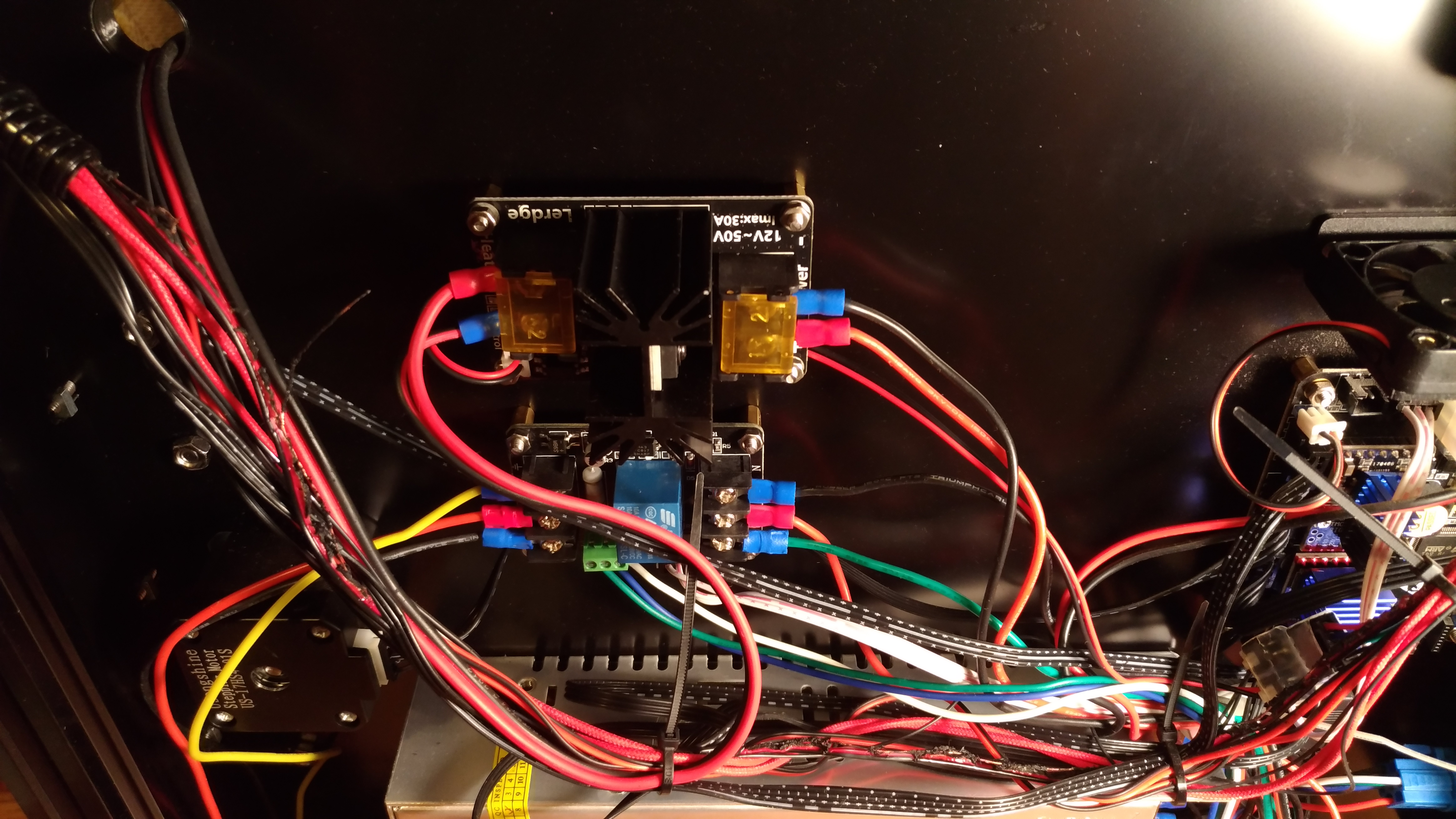

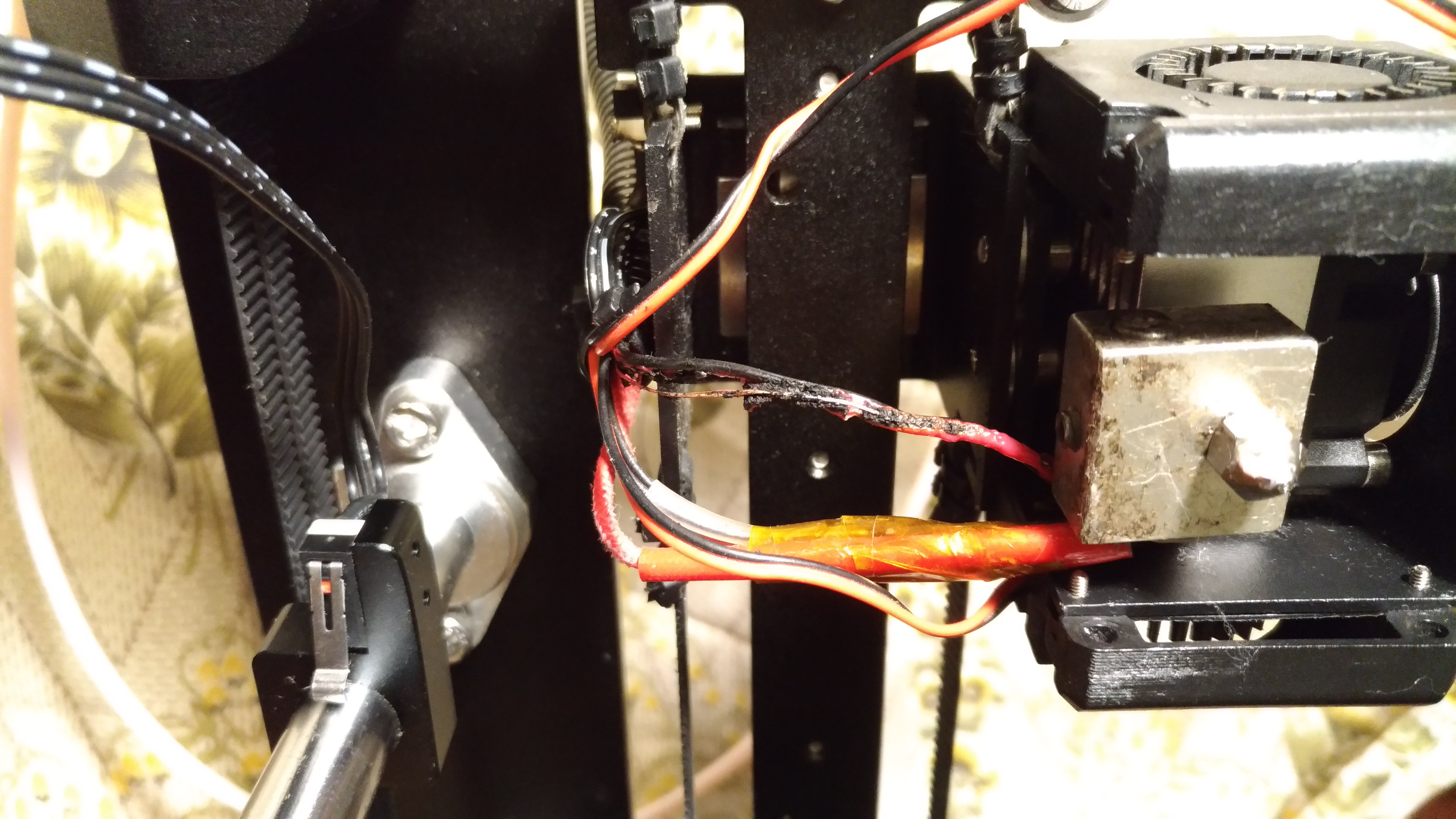

Сначала глянул под каретку... Сами видите откуда там дым появился...Потом заглянул в подвалТут еще страшнее...
Полную ревизию, типа что работает, что нет, пока не делал, остограммился, чтоб испуг прогнать, и оставил эту затею на завтра...)))
В общем, как я догадываюсь, после замены сопла и монтажа хотэнда я не посмотрел что и как там с проводами. Видать провод вентилятора радиатора касался нагревательного блока? Ну, я еще при первой сборке принтера заметил что тут как то все ненадежно и может случиться, что провода изоляцией будут касаться горячих деталей. И подумалось мне что надо там какую то теплоизоляцию проводов сделать... Но только подумалось...)))
И вот этот случай произошел. Как всегда нежданно...
Запостил происшедшее чтоб самому не забыть и впредь быть поаккуратнее. Ну и чтоб кое кто из вас не на своих, а на чужих ошибках учился...)))
