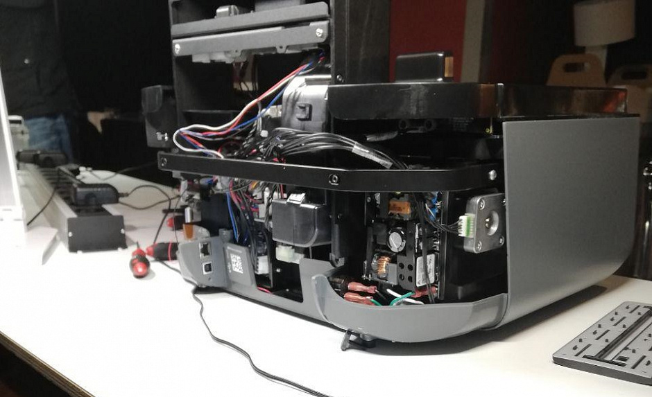

Что изменилось с технической точки зрения в новом Form 3 в отличие от предыдущих SLA 3D-принтеров Formlabs?

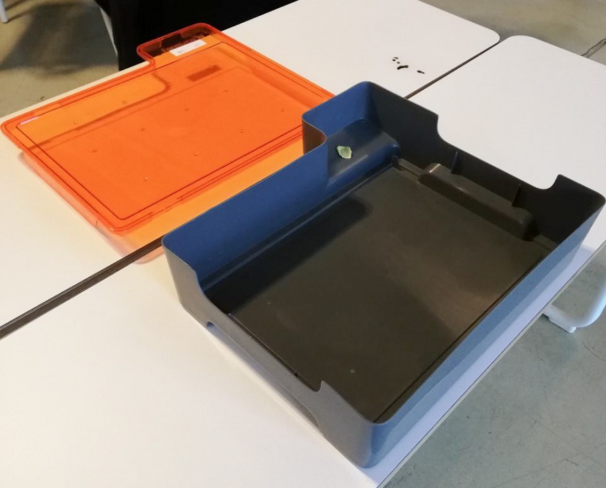

Все детали Form 3 можно чистить изопропиловым спиртом — также, как и ванночку для фотополимера. Срок службы ванночки будет определяться не количеством использованного фотополимера, а упругостью и натяжением тефлоновой пленки. Само натяжение отслеживает специальный датчик.
Уровень фотополимера внутри ванночки определяется индуктивным датчиком, более надежным и точным, чем емкостный датчик в 3D-принтере Form 2. Для хранения ванночки спроектирована отдельная, качественная коробка.Миксер теперь расположен внутри ванночки, а активируется он только в самом начале процесса 3D-печати при помощи трех магнитов, расположенных с каждого края. Магниты установлены на самом блоке засветки, там же где и плата с датчиком, активирующая и контролирующая процесс перемешивания.
Нагрев фотополимера внутри ванночки производится с помощью нагревателя и фена, расположенных сзади и накачивающих теплый воздух в рабочую камеру. На нагревание фотополимера у Form 3 уходит меньше времени, чем у старого доброго Form 2. Установка платформы отслеживается датчиком на рычаге фиксации, расположенном слева.Под блоком засветки располагается защитный коврик, впитывающий до 90 миллилитров фотополимера в случае пролива при заправке принтера. Коврик сменный, в комплекте поставляется одна штука, а дополнительные можно приобрести отдельно.
Вся электроника выведена на заднюю часть принтера для того, чтобы в случае пролива ущерб электронным компонентам был минимальным. На самом блоке засветки имеются каналы, по которым в случае пролива стекают излишки расходного материала в тот самый впитывающий коврик. Большинство комплектующих модульные, а это означает, что их можно заменять локально.
Главные отличия Form 3 от Form 2?
Первое, конечно же, это технология низкоинтенсивной стереолитографии (LFS) и новая ванночка для фотополимера с эластичным дном, в совокупности дающие значительное снижение негативных воздействий на печатаемую деталь. На выходе получаются более четкие и гладкие модели, даже при печати слоями в 100 микрон.
Благодаря технологии LFS поддержки выращиваются с уменьшенным отпечатком, за счет чего их легче удалять, а после удаления практически не остаются следы на моделях, что опять-таки ускоряет процесс постобработки.Технология LFS также позволяет захватывать мелкие детали и гладкие поверхности с минимальными линиями слоев, что приводит к улучшению качества моделей и их надежности.
Ванночка для фотополимера Form 3, как вы уже поняли, тоже обновлена. Лопатка для перемешивания фотополимера размещена и зафиксирована непосредственно в самой ванночке, а упругая мембрана работает как батут, который натягивается во время засветки и принимает свою первоначальную форму после. Срок службы ванночки примерно такой же, как и у усиленной ванночки LT. У Form 2, Form 3 и Form 3L ванночки не взаимозаменяемы. У каждого принтера своя ванночка, они имеют конструктивные отличия.
Что касается оптических систем, то в Form 2 используются два гальванометрических привода для позиционирования по осям Х и Y, направлявших луч лазера к большому зафиксированному зеркалу, в свою очередь отражающему луч в рабочую зону. А в Form 3 лазер расположен в блоке LPU, который передвигается по всей плоскости X/Y, обеспечивая более равномерное и точное позиционирование лазерного луча по сравнению с Form 2.Скорость печати у Form 3 выше, чем у Form 2 за счет перемешивания фотополимера с помощью лопатки только один раз в самом начале процесса 3D-печати, а не после каждого слоя, как у Form 2. В Form 2 диаметр лазерного пучка — 140 микрон, а в новом Form 3 он меньше, уже 85 микрон.
Новый стиль и дизайн 3D-принтера Form 3 полностью отличаются от предыдущей модели. Form 3 оснащен 5,5-дюймовым сенсорным дисплеем с разрешением 1280х720. Все детали можно чистить изопропиловым спиртом без риска образования микротрещин.
Комплектующие у Form 3 модульные и позволяют производить быструю замену на месте, тогда как у Form 2 многие комплектующие не подлежали локальной замене. Если поломка 3D-принтера признавалась гарантийной, то производилась замена принтера на функционирующий, а если нет, то восстановление принтера было затруднительным и ремонт выливался в большие финансовые потери для пользователя, так как стоимость модуля ниже полного ремонта 3D-принтера.В Form 3 более двадцати встроенных датчиков, чего не было в Form 2. Датчики регистрируют установку печатающей платформы, отслеживают количество пыли в принтере и могут самостоятельно включать систему фильтрации. Есть датчик измерения температуры внутри камеры принтера, датчик измерения уровня фотополимера, датчик перемешивающей лопатки и так далее. Ну и конечно же, область построения у 3D-принтера Form 3 побольше чем у Form 2 — 145х145х185 мм против 145х145х175 мм.
