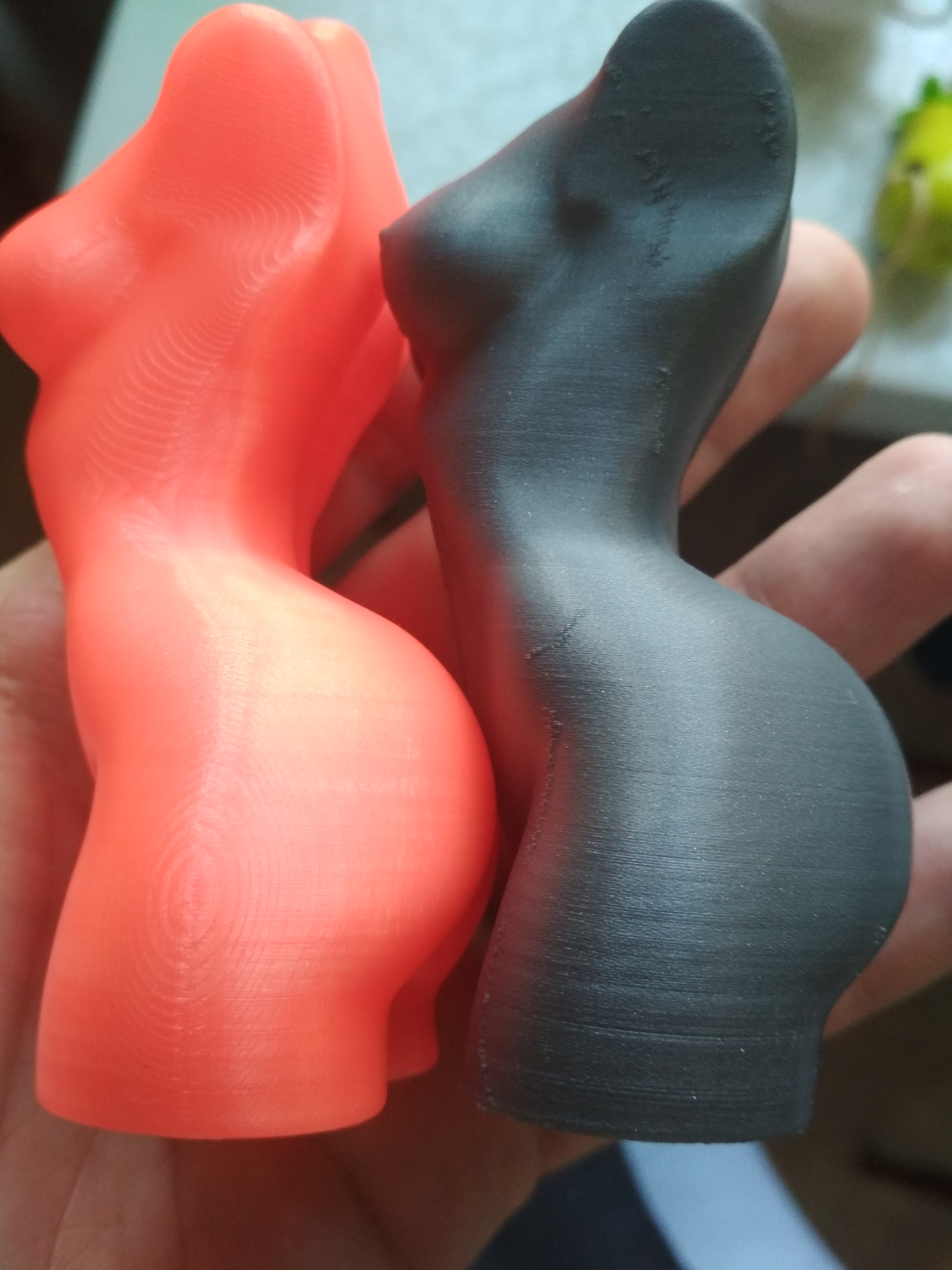

Так же пополнил коллекцию рыженьким)
Слой 0.1 . высота 100 мм. Серый напечатан года 2-3 назад на дельте FLsun(та что на литых рыжих углах)
То же популярный кубик.

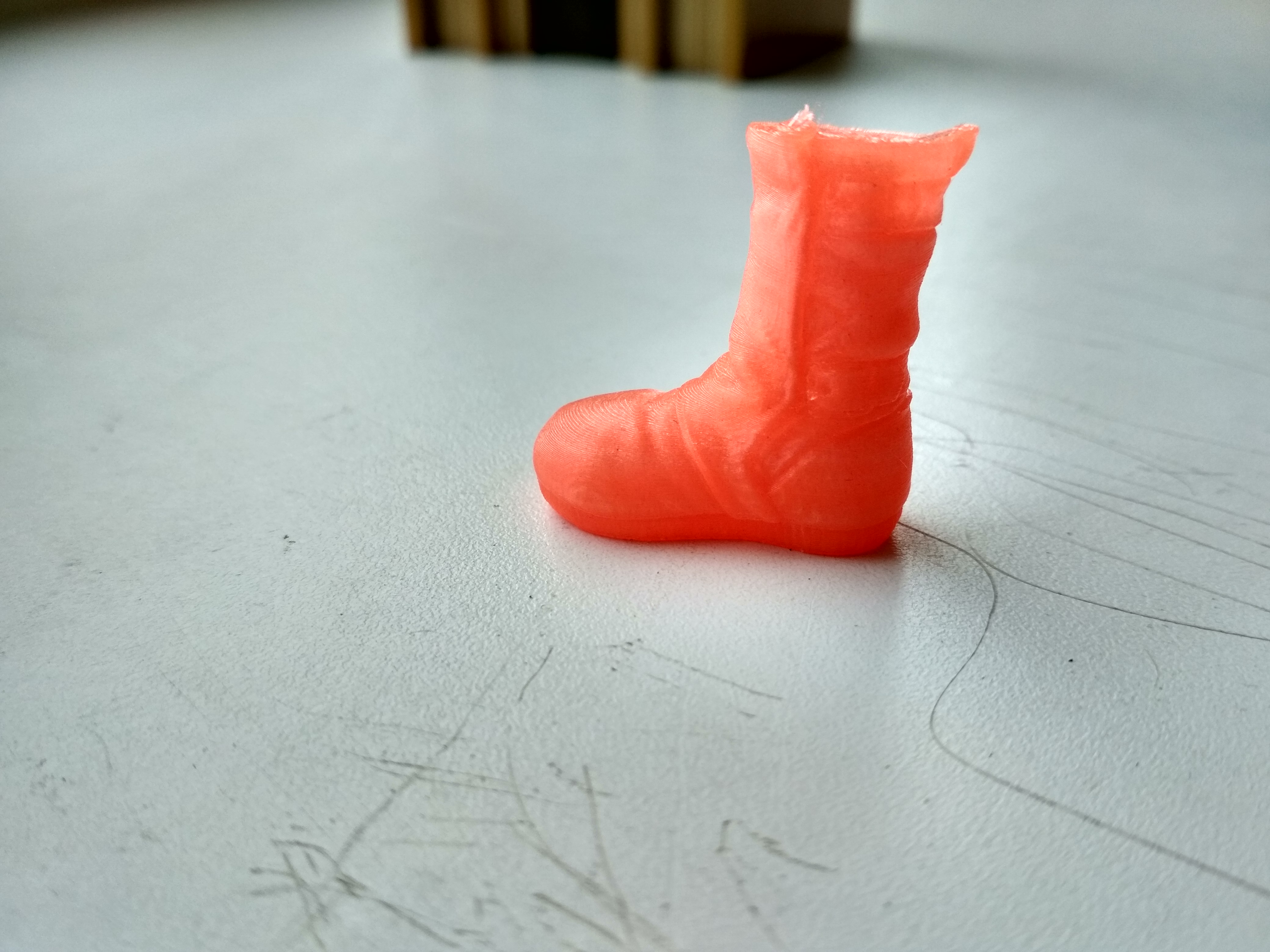

А вот такие сопли ждали казалось бы на простой модели.
Плюсом выложил фото реального времени печати, как всегда оно отличается примерно на 25-30% от того что показывает Симпл.
В общем и целом итог простой: откуда руки, так оно и печатает, мне еще стоит донастроить руки)))
