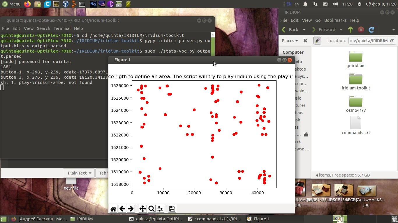

Кстати на эту антенну и rtl я умудрился принять и декодировать сигналы спутниковой телефонии iridium, увы я криворучка и не смог поставить кодек AMBE в линуксе (а только там запускается декодер) так что просто полюбовался на красивые точечки (обозначают частоту и время принятых и дешифрованных разговоров)
