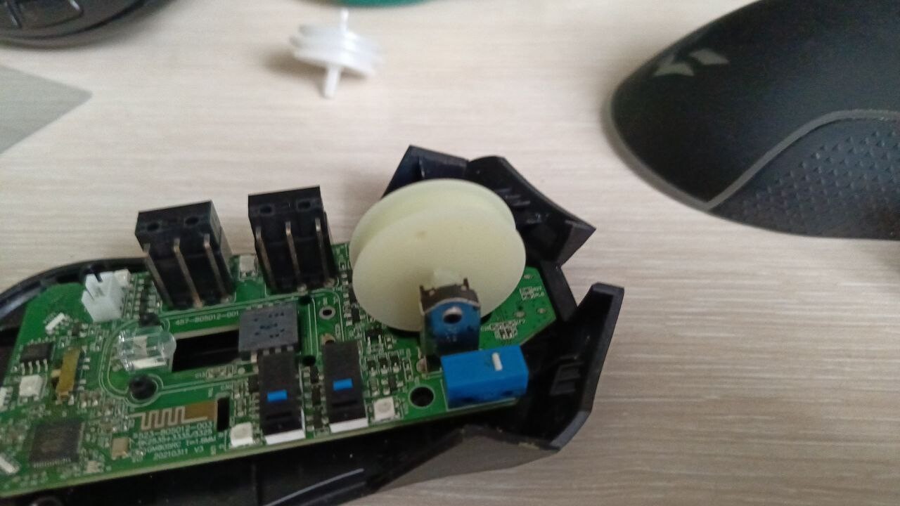

Расскажу о том, как восстановил работу двух игровых мышей Ardor, спроектировав и напечатав на 3D-принтере новое колесико прокрутки взамен сломанного. Модель оказалась универсальной и может пригодиться и для других устройств.

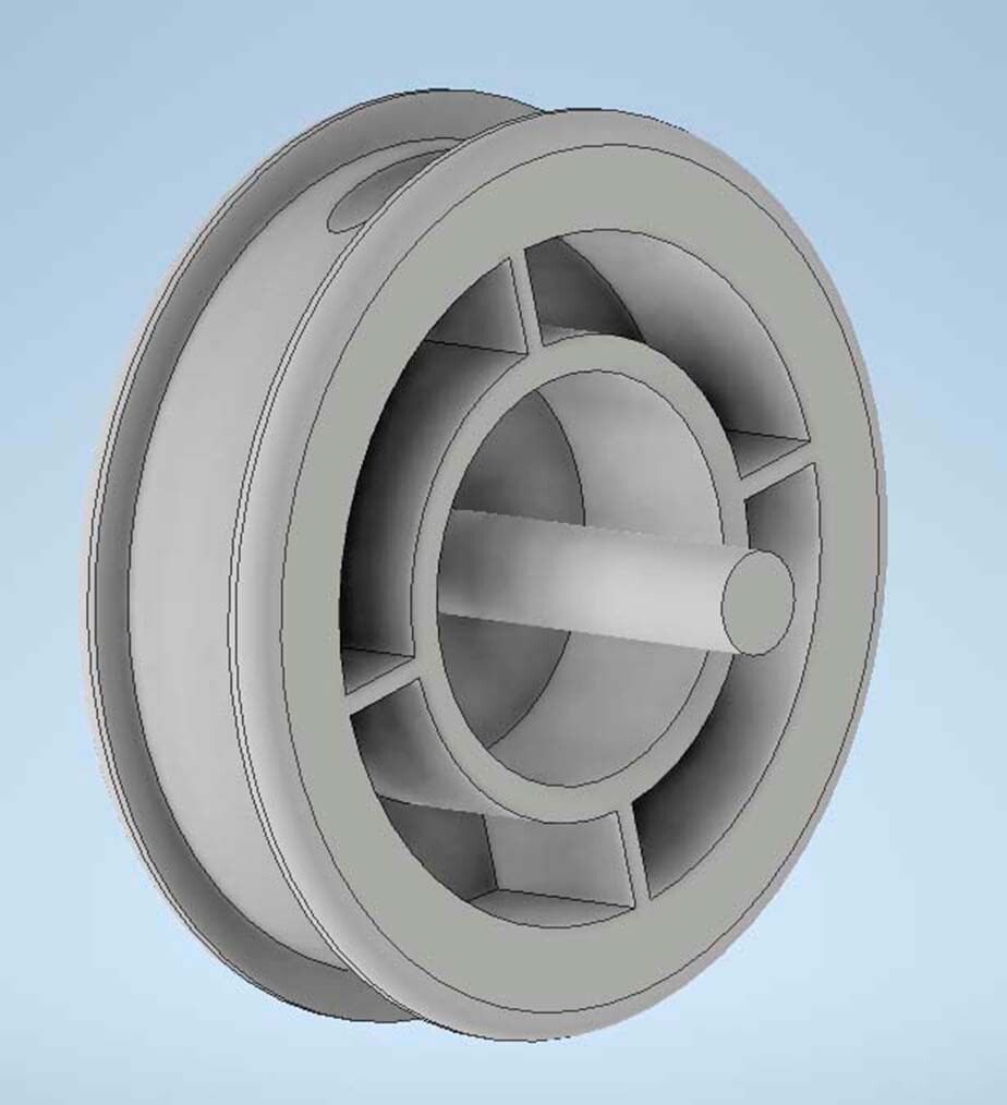

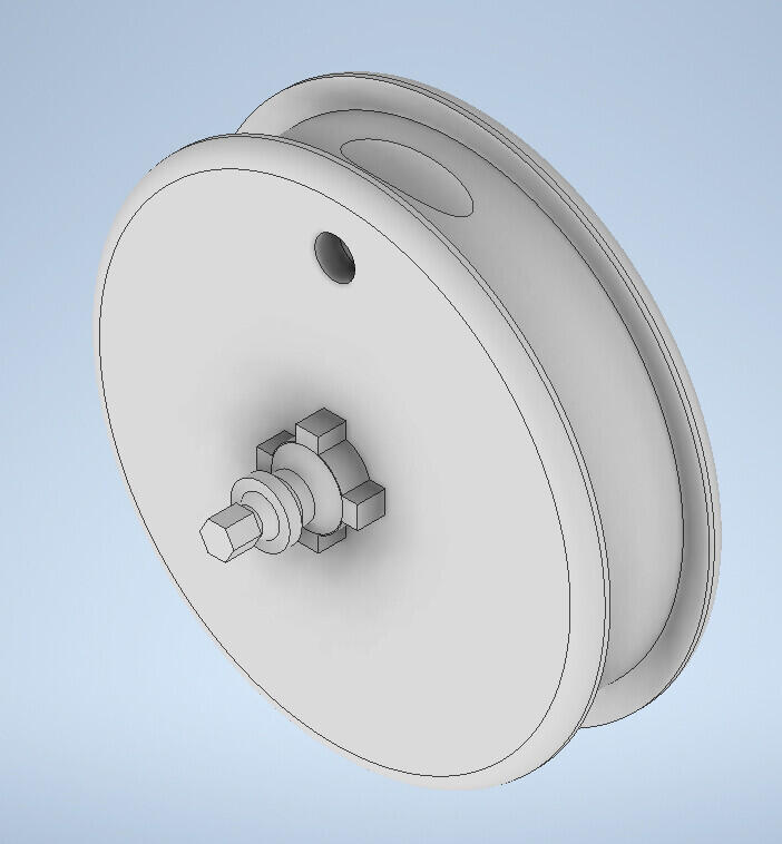

Первым делом я аккуратно измерил сломанное колесико штангенциркулем. Моделирование выполнял в программе Autodesk Inventor Professional 2021.

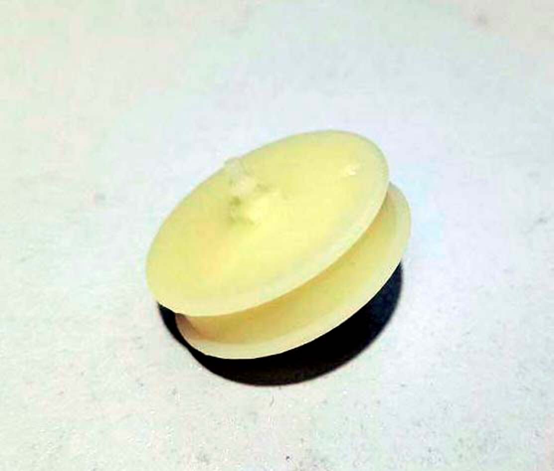

Для печати я использовал принтер Phrozen Sonic Mini 8K и фотополимерную смолу HARZ Labs Industrial Nylon-like.
Параметры печати:
Принтер: Phrozen Sonic Mini 8K
Материал: HARZ Labs Industrial Nylon-like
Ориентация: под углом 45°
Поддержки: сгенерированы автоматически, плотность 50%
Толщина слоя: 0.1 мм
Время экспозиции: 3,8 сек
Время засветки низа: 30 сек
Этот материал был выбран неслучайно: он обладает хорошей ударной вязкостью и износостойкостью, а его матовая поверхность приятна на ощупь и не скользит.
Напечатанные детали после промывки и отверждения идеально сели на свои места в обеих мышках.
