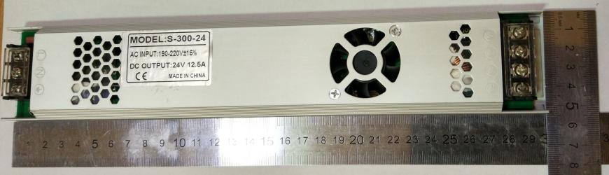

Slim блок питания на 24 вольта
Выбор пал на него
Есть 2 версии с активным охлаждением и без него, активное охлаждение работает постоянно и выполнено в виде вентилятора 40х40х10.Данный блок рассчитан на 300Вт при 24 вольтах, что дает нам 12,5 Ампер.
Заявленные размеры 310х53х21, при этом большинство подобных блоков в привычном нам исполнении имеет размеры 200х100х50 (± 5-15мм к этим размерам).

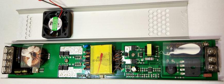

Куча картинок:

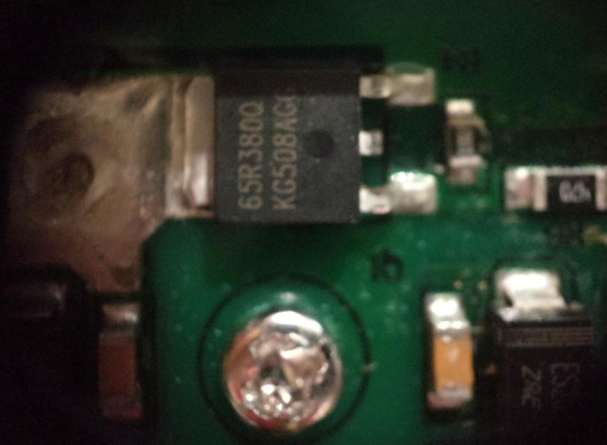

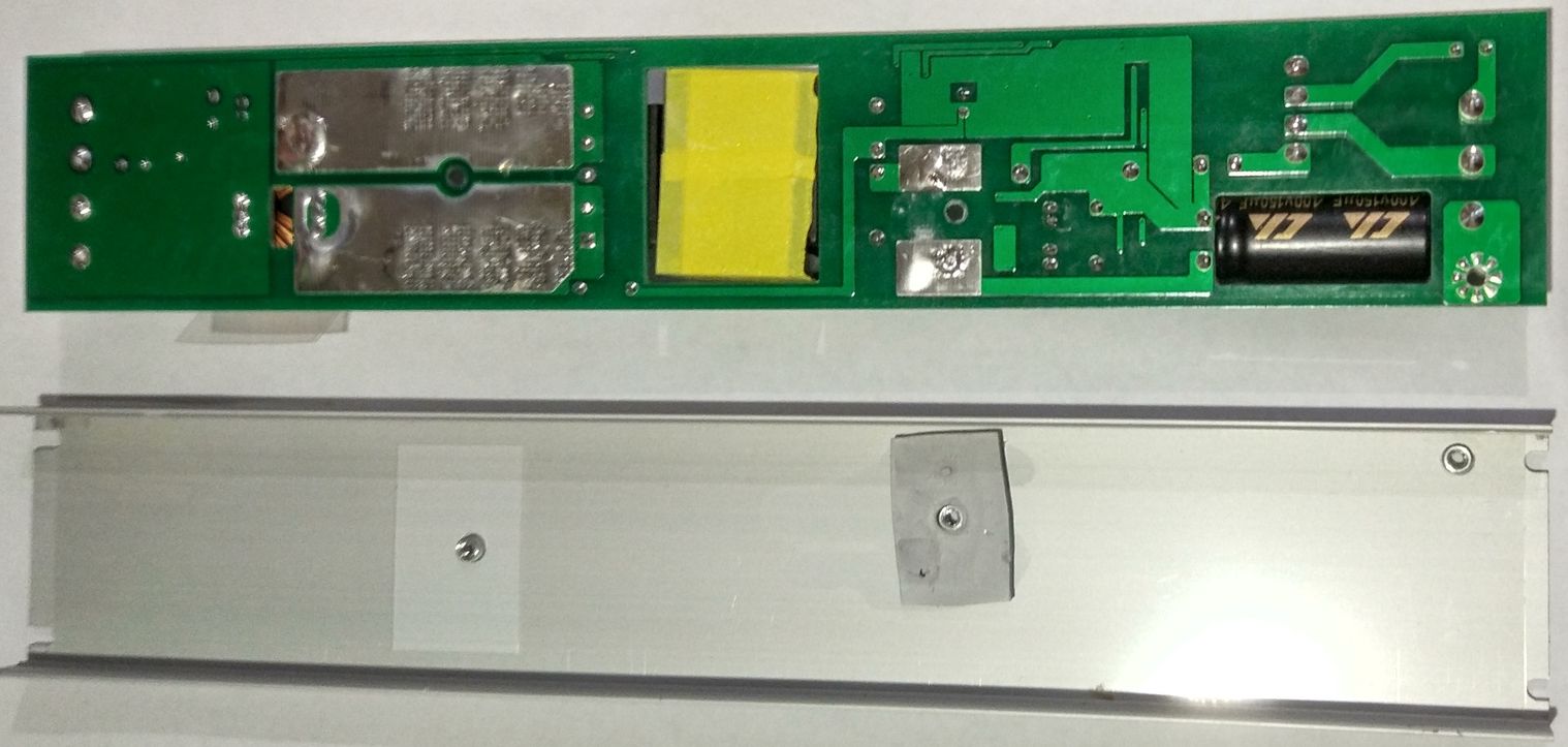

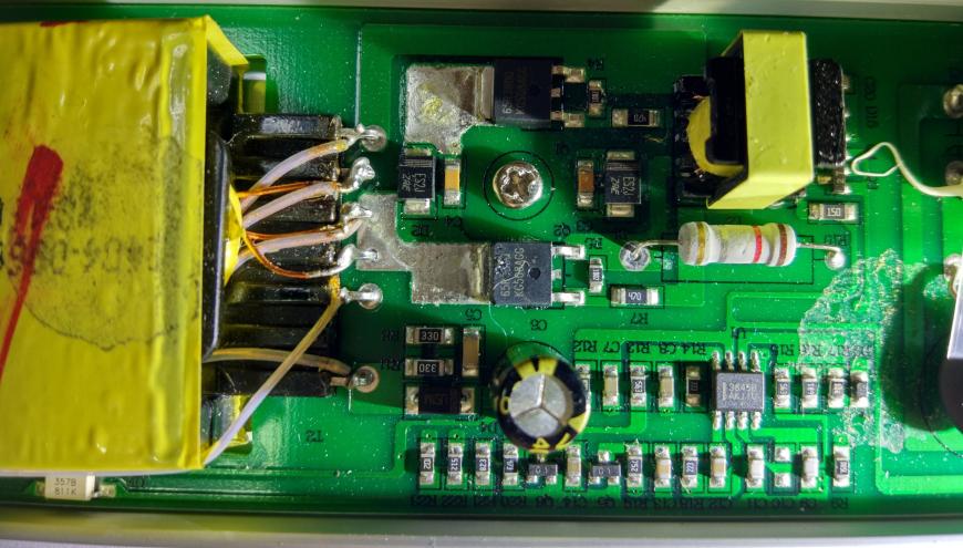

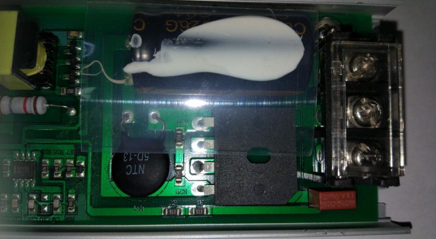

Внешний вид в сбореПод капотом сверхуПод ним же, но снизуЗамечено отсутствие термопрокладки под диодами шоттки (4шт), не знаю критично ли, но наверно лучше чтоб было.

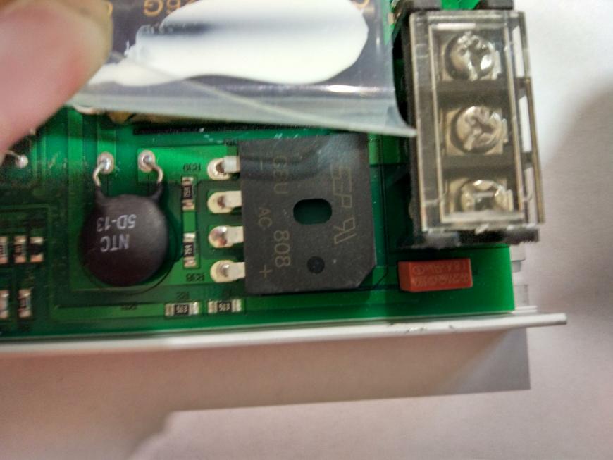

Входная частьОтдельно пара ее элементов
Шим контроллер 3845BВроде как (ибо фиг вообще найдешь по китайским маркировкам хоть, что то) биполярный транзистор KC508 (хотя скорее это какой нибудь диод, а не транзистор, но опять же гугл по верхней строчке выдает конденсатор керамический, а по нижней транзистор, Китайцы видимо маркируют как хотят)Далее у нас выходная часть

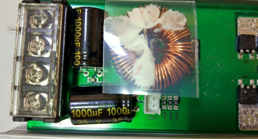

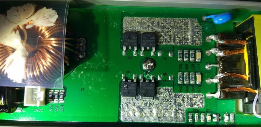

Тут распаяны 4 диода шоттки 10200 из 6 возможных. Так же как раз их и обдувает маленький вентилятор.Выходные клеммы и подключение вентилятора.Как надеюсь кто нибудь заметил, что подстроечного резистора НЕТ СОВСЕМ.
И да блок в простое выдает 23,7 вольта.

Part 2
Для начала озвучу применение данного БП: Питание СКР + Движки нема 17 + нагреватель на 50w, Стол будет 220 вольт ибо его размеры 350х350 и большинство блоков опупеет его прогревать + нужны будут конские провода для больших ампер.
Тут будут мои немногочисленные идеи по доработке и вопросы к нашему комьюнити.
1. Считаю, что если допаять 2 недостающих диода, то общий нагрев при той же мощности должен снизится, так как ток на каждом диоде снизится.
2. Из 1 вопроса вытекает: можно ли использовать диод шоттки от другого производителя, или надо менять все вместе и запаивать все 6 одинаковых; Если приклеить на диоды радиаторы, то может хватить при определенной нагрузке и их рассеивающей мощности, а так же возможно ли сделать терморегулятор для вентилятора используя распаянный диод из установленных?
3. Имеет ли смысл заменять конденсаторы на более емкие в данном БП? Или например в выходныю цепь (можно и на/после клемм дополнительно установить конденсаторы для модуля PWC, который сбрасывает в принтер команду на запоминание координат, при выключении эл-ва или лучше просто подключить мини АКБ (сделать нечто аля UPS)?
4. Как определить резистор, который отвечает за регулировку выходного напряжения, который тут видимо вместо подстроечного впаян (это пожалуй один из главных вопросов по доработке)?
