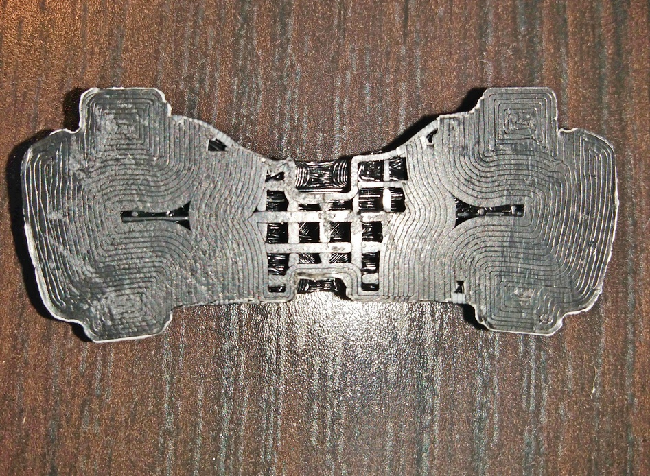

SolidFilament или как я попал под раздачу.Ну что же, первый блин не комом и это радует. Даём остыть, отковыриваем шпателем модель, всё получилось.
 Надо сказать деталь капризная, со сложной внутренней геометрией, которую необходимо было печатать на поддержках. Принтер и пластик справились.
SolidFilament или как я попал под раздачу. Если кому интересно, что это за хитрая деталь- это педаль демпфера переднего замка для горнолыжного ботинка.
SolidFilament или как я попал под раздачу.SolidFilament или как я попал под раздачу.
Ну что же, первый тест пройден на отлично и второй критерий оценки- геометрия готовой детали выше всяческих похвал, никакой усадки, ни каких пропусков. Отлично.

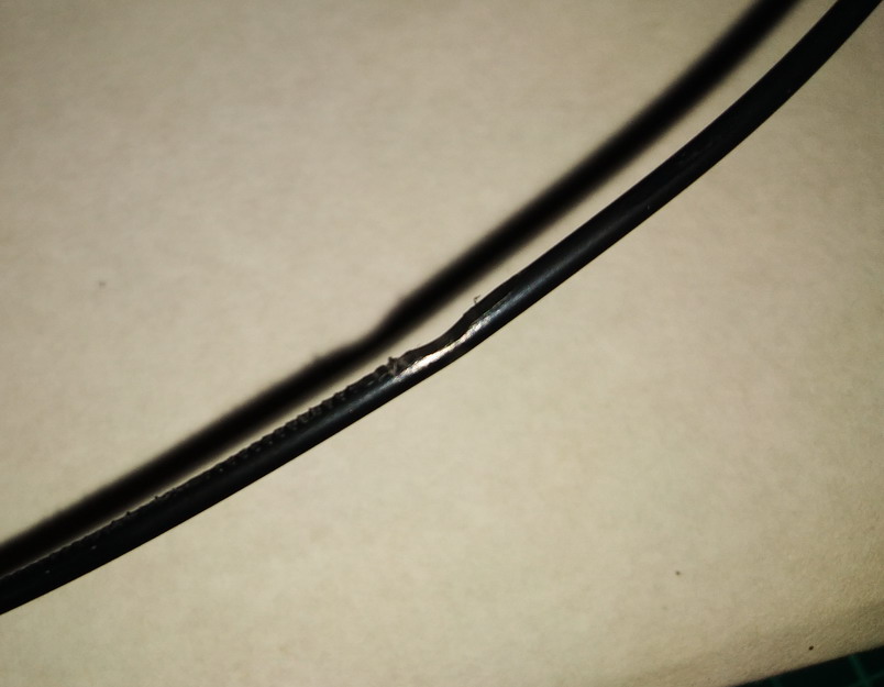

И тут у меня случилось фиаско- уже ночью заметил, что принтер печатает воздухом, расстроился, выключил, завтра разберусь. Расследование показало, что на сложном участке принтер перегрыз пруток.
Мозговой штурм дал понять следующее- я лажанулся и отключил Комбинг, в результате безумное количество ретраков вкупе с очень сильным прижимом прутка, сделали своё гнусное дело. Я конечно был очень расстроен, не потому что не получилось, нет, получится обязательно, а потому что катастрофически не хватает времени, потеря времени и опечалила. Ладно. Вернёмся к нашим баранам.
