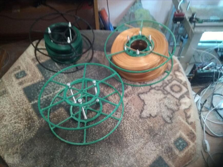

разборная катушка для филамента попытка номер 2
Итак я уже пытался сделать из неразборной катушки разборную - вышло весьма бюджетно. но проблема филамент на такую катушку на налазит т.к. диаметр 100мм а мне надо 75мм т.к. именно такие бобины мне доступны без катушек..
итак
1. черная - моя первая попытка - модель чужая.. пришлось уменьшать размеры чтобы утоптать на стол 190х240.
работает но пластик очень плохо спекся и катушка откровенно слабая..
2. зеленая с золотистым филаментом - переделал модель и сделал размер 200х200 а также сделал так чтобы ее могли юзать обладатели эндеров, анетов и прочих .. у кого вал крепления 50мм.. работает. покрепче чем первая при том что высота стенки одинаковая. она просто лучше спеклась.. ну и в процессе вылез косяк - диаметр "по шпилькам" получился 80мм и бобина не оделась. пришлось лепить проставку. ну не выкидывать же..
катушка полностью функциональна но как и первая имеет одну неприятную особенность из за того что только 3 луча фиксируют стенки по бокам - пруток из самого верхнего слоя норовит выпрыгнуть.. обычно когда сматываю из принтера это происходит. на работу не влияет но неприятно..
3. катушку только напечатал но она еще более пружиниста чем вторая и 6 лучей плотнее будут фиксировать филомент не давая ему выпрыгнуть.. в процессе переделка по 50мм крепление(эндер анет и прочее)
