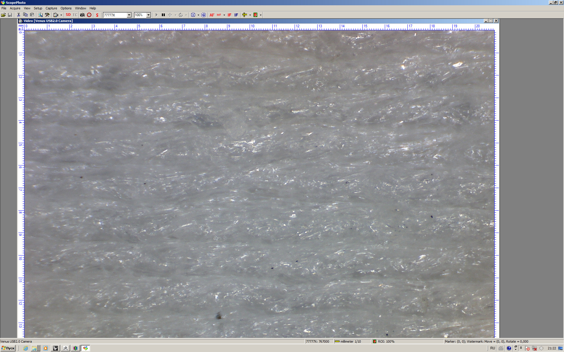

Вот несколько фотографий снятых USB микроскопом.
Видны вроде как нитевидные включения.
