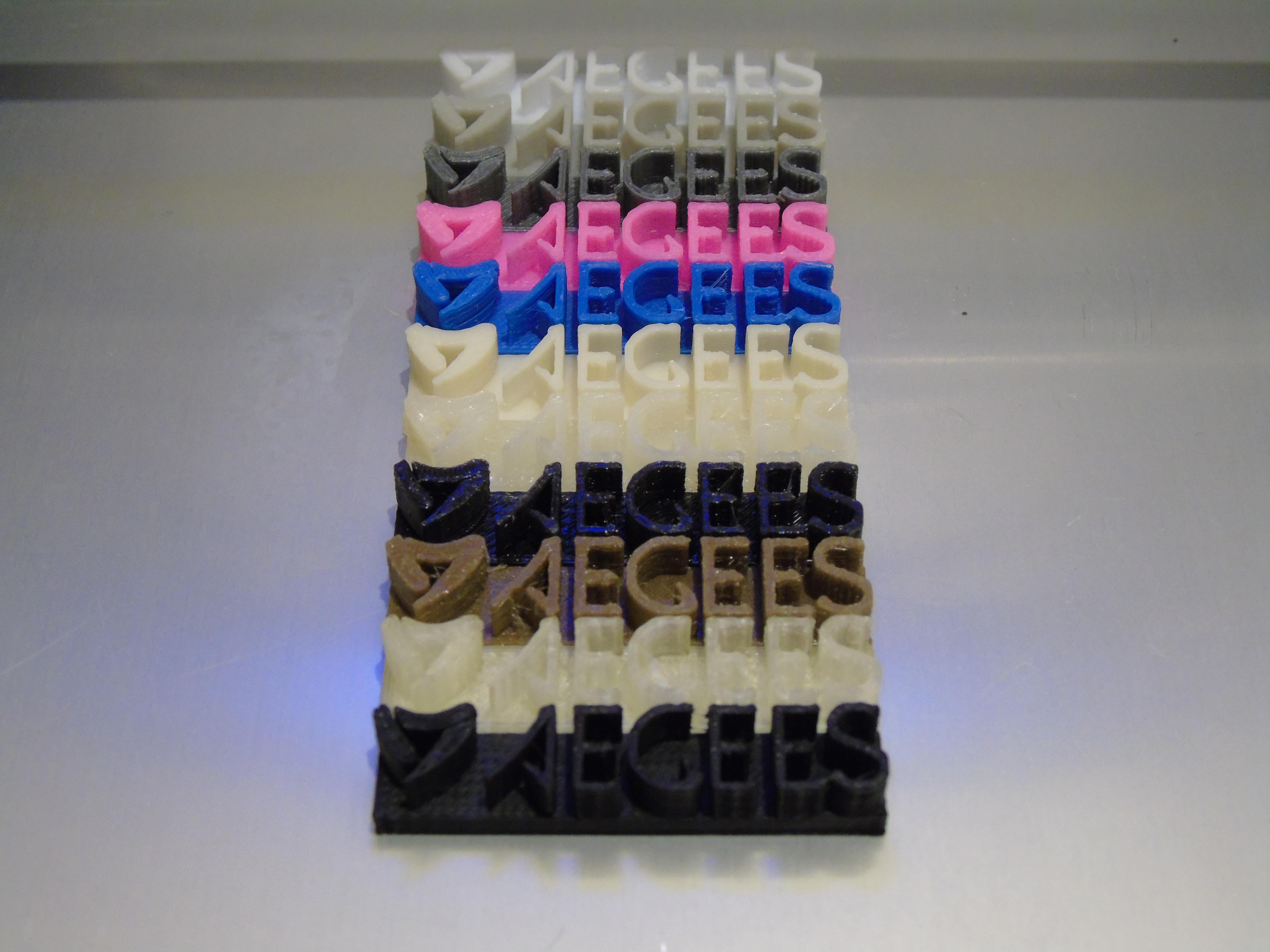

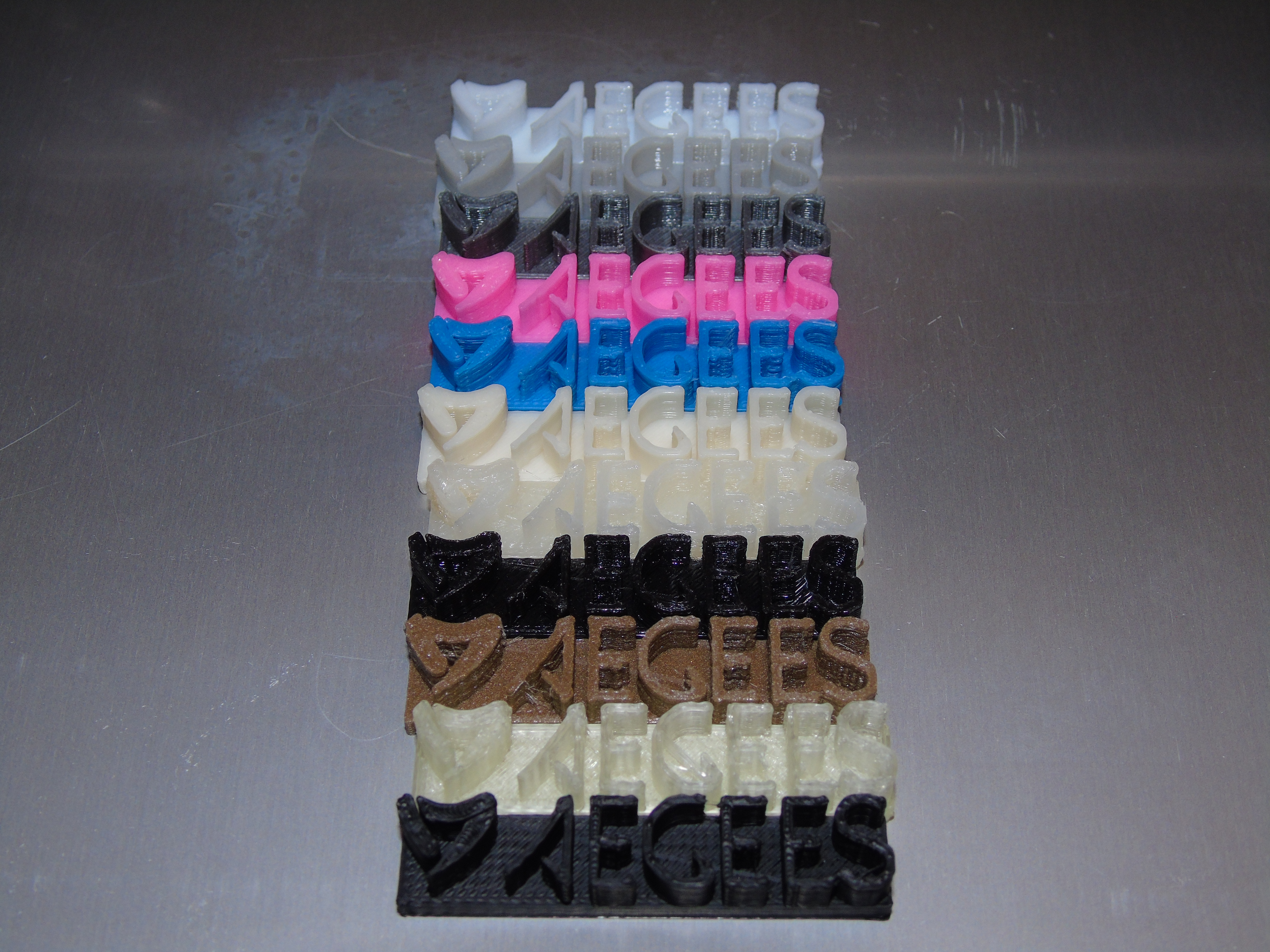

PLA
Пробная печать пластиками из тестового набора от rusabs с крупными фото
ABS

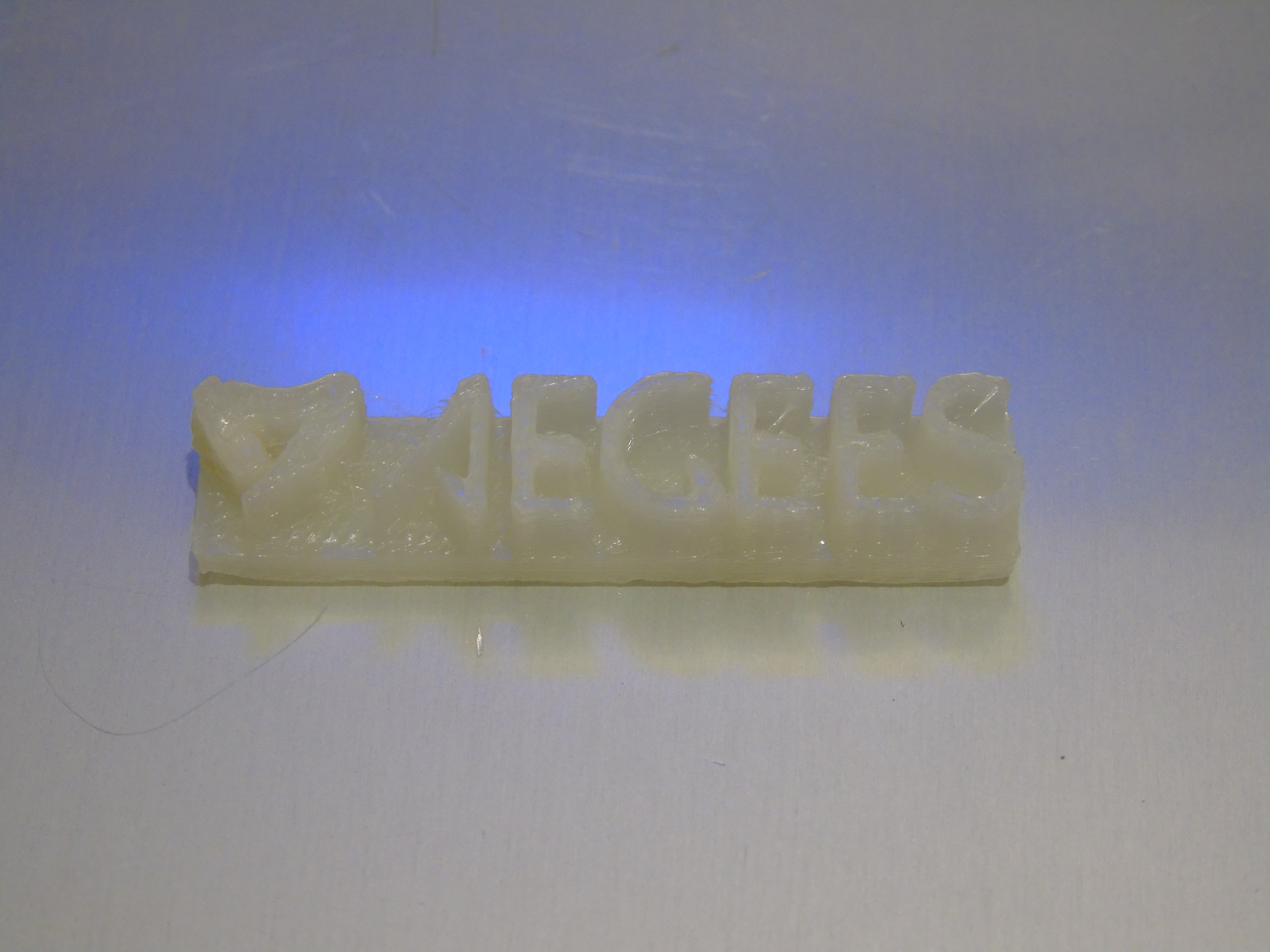

SBS - красивый без постобработки но спаиваимость слоев никакая
HIPS
ABS+PC
NYLON - без камеры отлипает
FLEX-без модификации прижимного механизма не печатает
BRONZE - тяжеленький
WOOD - при заявленном сопле 0.4 так и не удалось напечатать этим соплом, постоянно забивается, а толще сопел на тот момент не было
PVA - хлипкий, растворимый, только на поддержки и годится
ABS CONDUCTIVE - приятный на ощупь но сильно загрязняет сопло, в следующий пластик его остатки пол часа вкраплялись. Проводимость есть но очень слабая, только на отвод статики и годится
