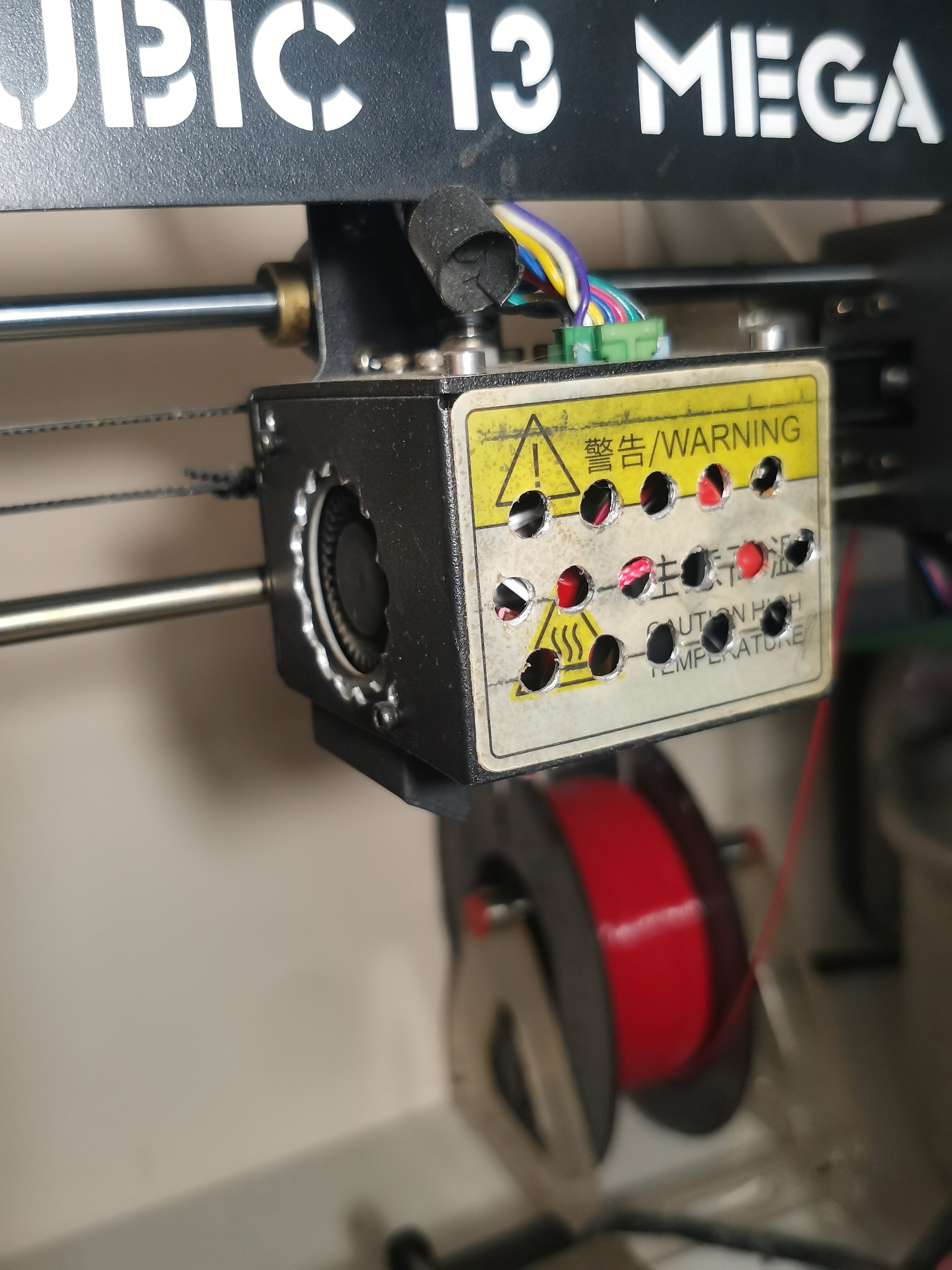

Появляется и набирает популярность новый пластик для печати PETG, принтер всё еще частично разобран, сидит и ждёт кожуха, шлейф картридера постоянно гнется. Попытка печати PETG заканчивается постоянными засорами сопла. Решено пересобрать экструдер, заказаны новые запчасти. Первый забег, 2 дня битвы, всё стало ещё хуже, в руках куча запасных частей, принтер печатает, но недоэкструзия не лечится никак. 50 грамм пластика и сопло забито. И тут первая реально эффективная доработка кубика, доработка имеющегося экструдера, многозаходное сопло с расточкой входов под остриё чтоб пруток резался. Долго, муторно, но стоило того, биметаллическое горло, подрезка оригинального радиатора под длину нового горла, медный нагревательный блок, возврат штатного обдува, но с разворотом забора воздуха наружу, вырезание лишнего метала с кожуха для улучшения обдува, переходник c вентилятора на радиатор как у оригинального e3d v6 и силиконовый носочек. И на этот раз я увидел изменения в качестве печати, скорее всего главное влияние оказал именно носочек. На радостях на штатное место был возращён экранчик.

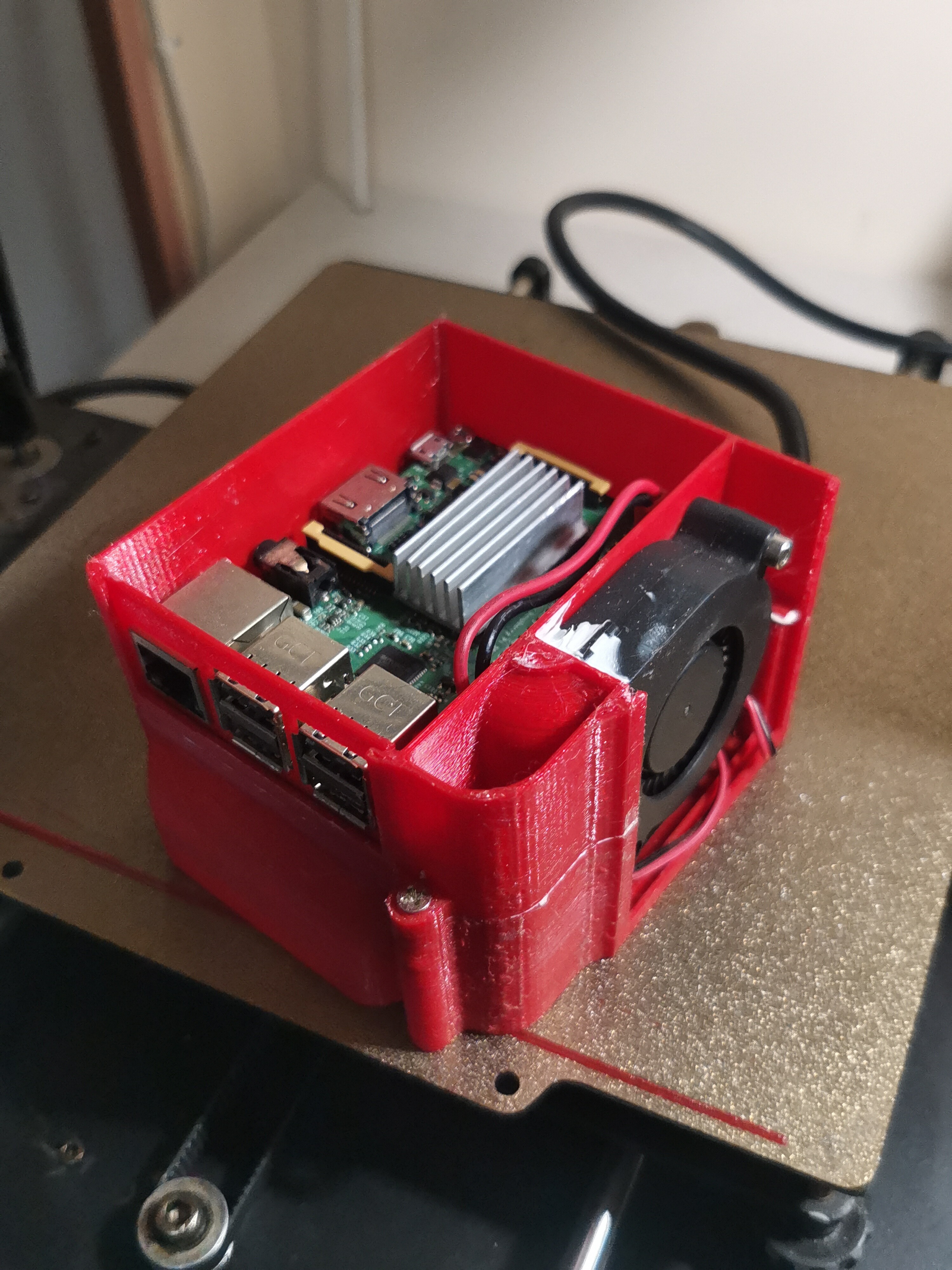

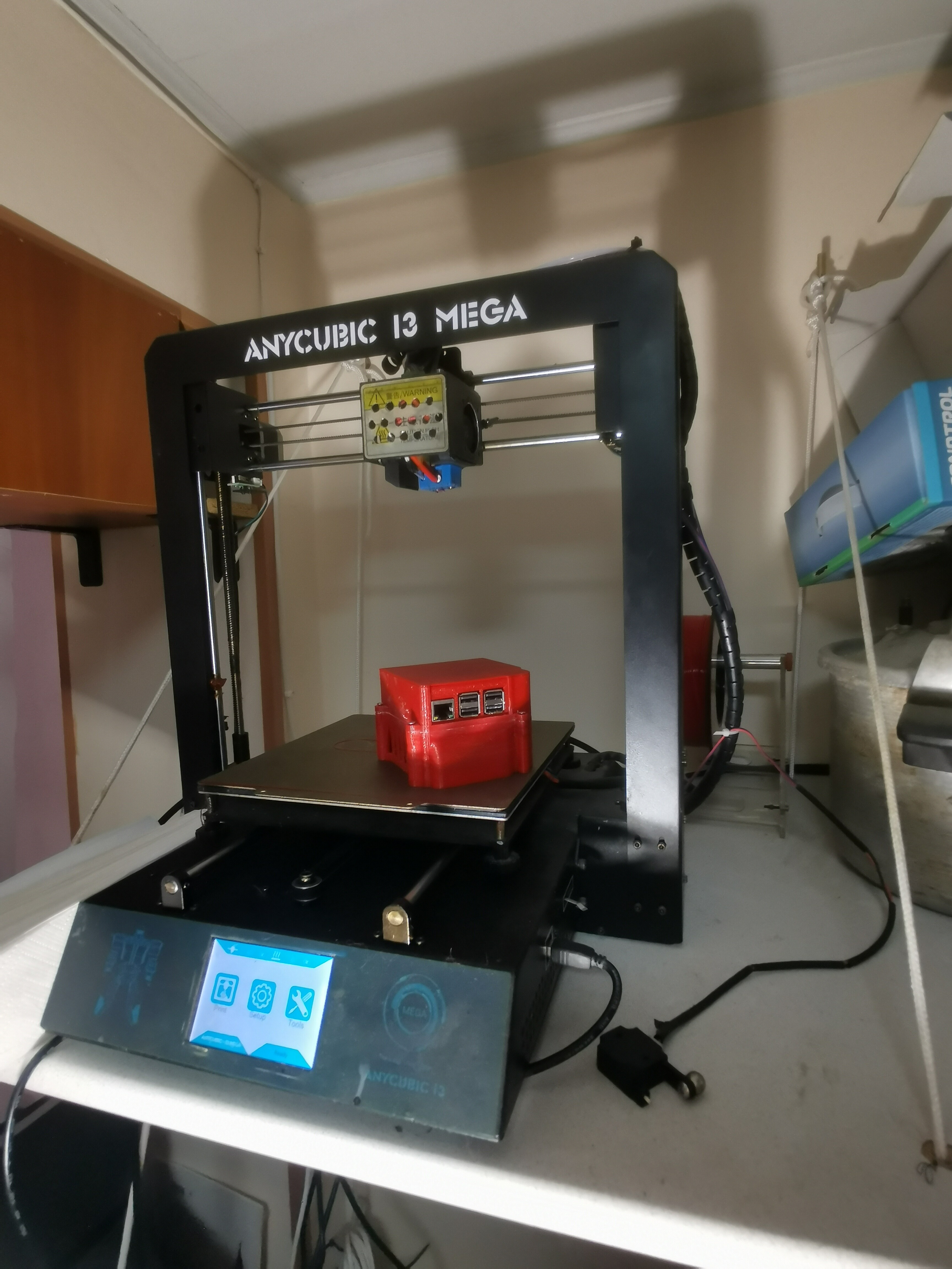

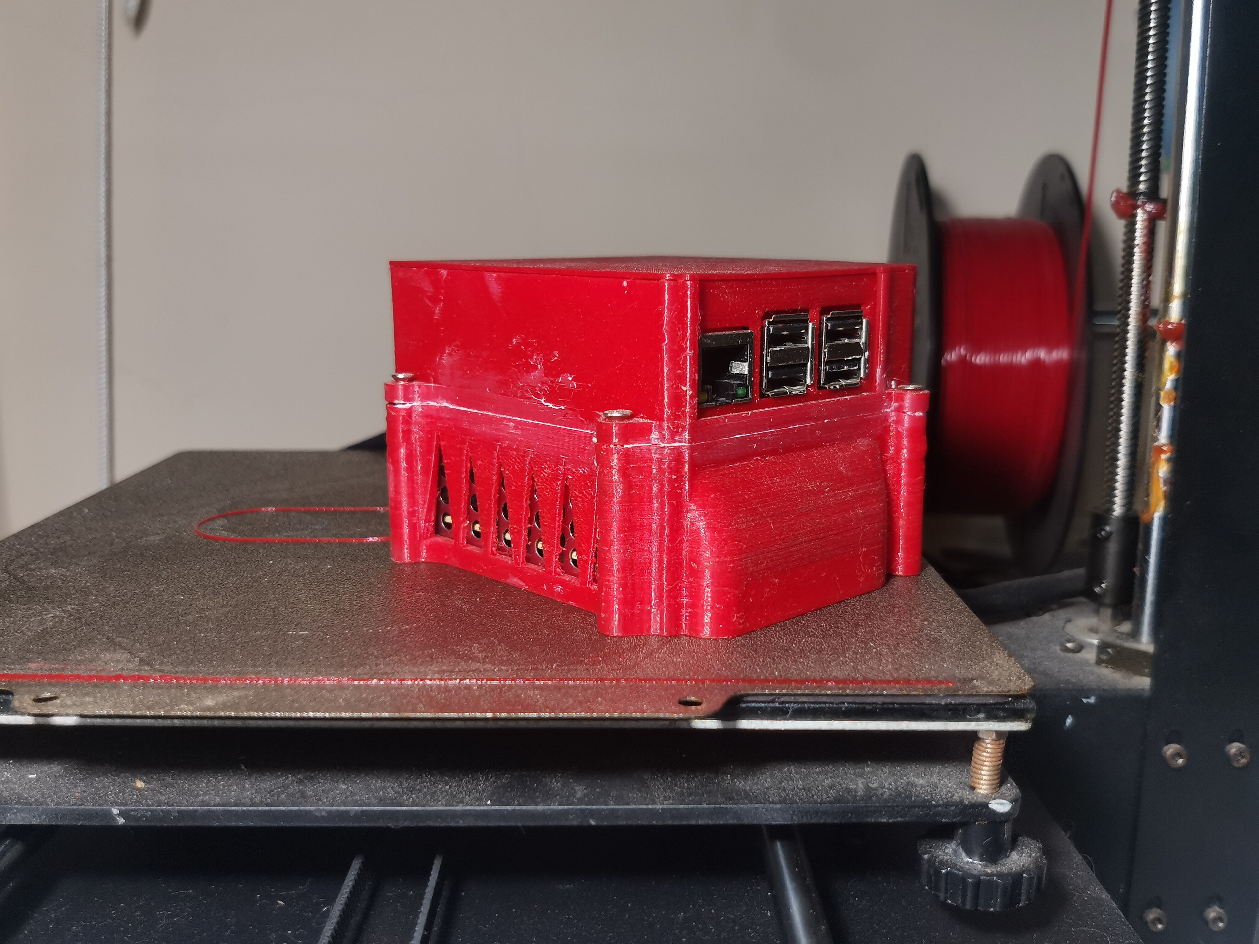

Произошло два события, которые в очередной раз дали мне почти труп, но на этот раз вина только косвенно моя: отгорел провод нагрева стола и перетёрся шлейф картридера. К этому моменту я уже знал, что кубика можно пересадить на Klipper, ну а раз мне опять нужно лезть ковырять принтер - поставлю нормальные драйверы шаговиков. Радиаторы на этот раз приклеены на термоклей (не путать с термоклеем в стержнях, речь про теплопроводный клей). Также установлен гибкий магнитный стол, ну и приятная мелочь - впаял новый транзистор обдува и вернулся на штатное питание. За Klipper отвечает малинка в печатном корпусе. По итогам владения данным принтером могу сказать следующее:
Принтер очень живучий и при грамотном подходе можно получить от него больше чем может показаться на первый взгляд. Но важно чтоб подход был грамотным, а это приходит только с опытом, не уверен что мой путь стоит проходить ещё кому-то сейчас, потому что есть более современные и интересные принтеры. Многое поменялось, начиная от ПО, заканчивая направляющими и кинематикой, и сейчас купить принтер чтобы просто печатать стало проще чем это было раньше. Я не дал своему принтеру морально устареть до смерти и это - заслуга инженеров Anycubic, так как запас на доработку был и это можно увидеть по статьям других авторов. Если кому-то будет нужно - скину файлики на корпус малинки с БП и охлаждением и охлад на экструдер в комментариях. А пока полюбуйтесь, как выглядит работяга, отпахавший верой и правдой 10 лет. P.S.: Могу рассказать подробнее про какие-то аспекты владения также в комментариях.
