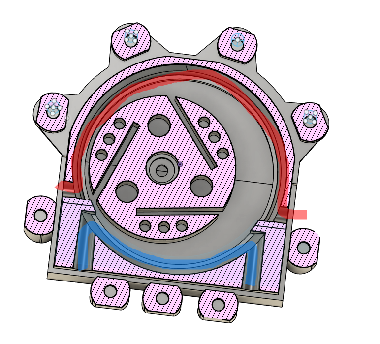

Иногда, лёжа на кровати в ночной тишине, можно уловить мимолётную мысль, начать её думать, понять, что она не лишена смысла и вот на часах 3 часа ночи, а ты судорожно ведёшь расчёты. Вот есть пластинчато-роторный мотор, (кто не в курсе это сердце пневмо-гайковертов), работает он по довольно простому принципу - есть смещённый ротор и пластины, которые выдвигаются за счёт центробежной силы, воздух под давлением подаётся в камеру и начинает давить на все поверхности равномерно, но вот в связи со смещённой осью площадь лопаток разная и ротор вынужден вращаться в сторону лопатки с большей площадью:
Преобразователь низкопотенциальной энергии по органическому циклу Ренкина.
А что если не подавать воздух, а например нагреть его прям в камере, тем самым увеличив давление относительно смежной камеры, или ещё лучше - перевести жидкость из одного агрегатного в другое и тем самым получить разницу давлений? Но чтобы вернуть в изначальное состояние рабочее тело его также надо охладить, поэтому во втором такте его надо охлаждать, при этом ниже температуры конденсации при текущем давлении. Как итог у нас получается замкнутый цикл. Гладко было на бумаге, но для реализации пришлось пройти 3 независимых прототипа.

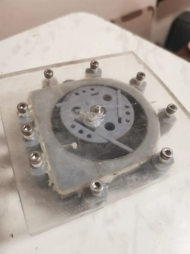

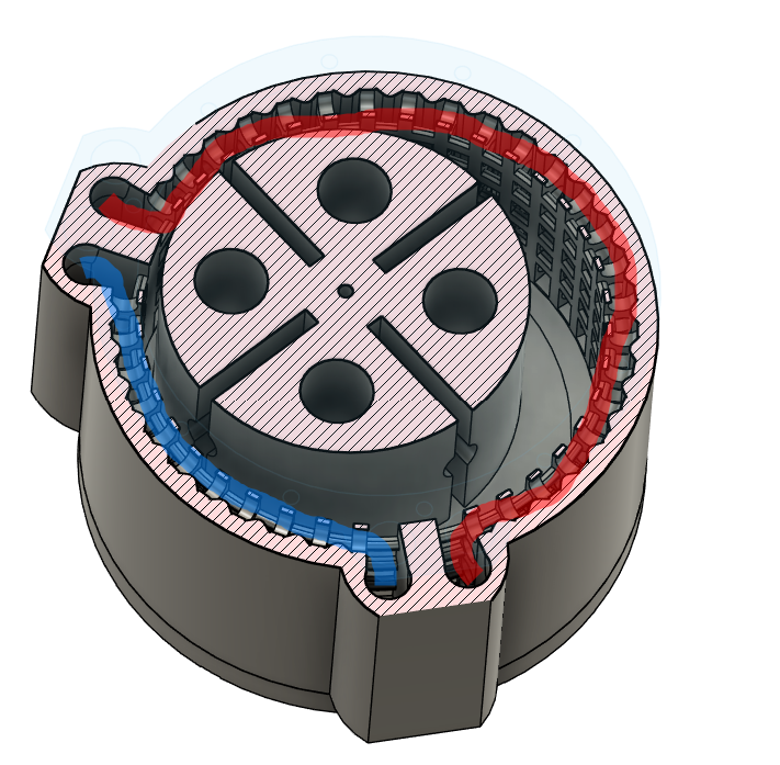

MARK 1 (корректнее - мрак)

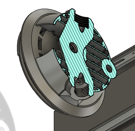

Собственно, в разрезе красным обозначена зона с горячим теплоносителем, синим - с холодным, между рабочей камерой и теплоносителем - стенка из тонкой жести от баллона для портативной газовой печки (он стал эталоном для всех остальных прототипов), рабочее тело - Изобутан.
Преобразователь низкопотенциальной энергии по органическому циклу Ренкина.Преобразователь низкопотенциальной энергии по органическому циклу Ренкина.Преобразователь низкопотенциальной энергии по органическому циклу Ренкина.

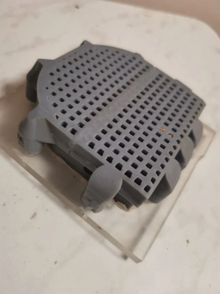

Итоги тестов:
1 Расчёт зон давления ошибочный, ошибка на порядок.
2 Герметичность, а точнее её отсутствие - очень серьёзный враг.
3 Запуск в системе с визуальным контролем непрактичен и сложно реализуем.

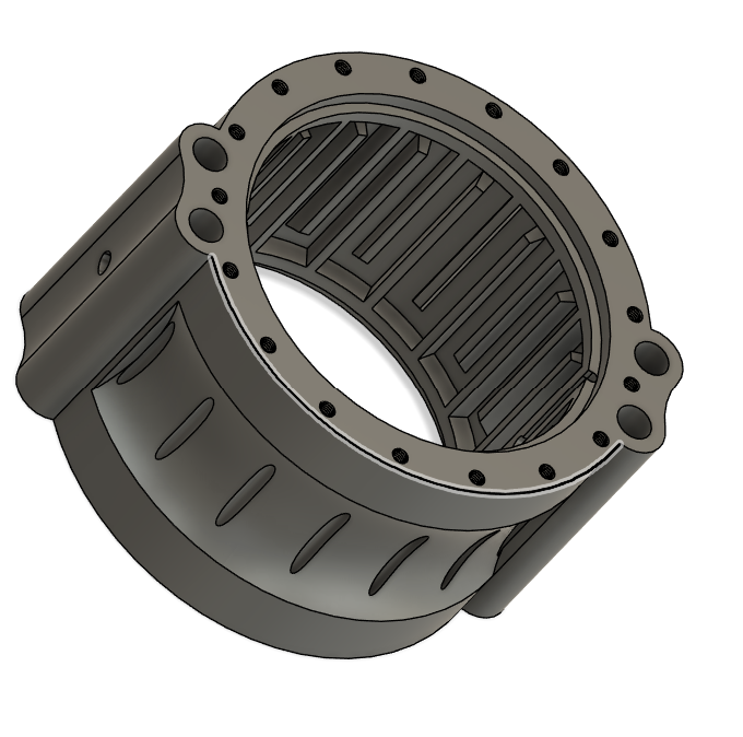

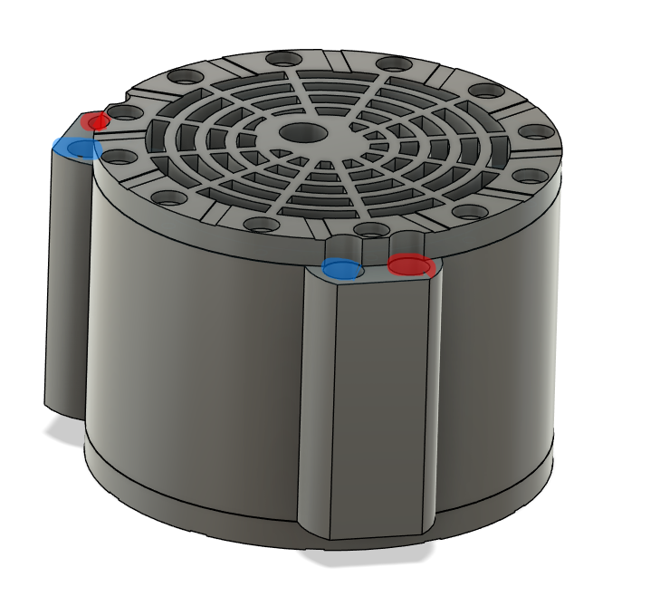

Взвесив все ошибки и проведя более доскональный расчёт, был спроектирован намного более серьёзный вариант, собственно любой вменяемый человек должен был остановиться ещё на идее, так как для реализации нужна высокая точность и прочность, но прочность нужна только для испытательной модели, а у нас цель - проверка идеи. Так что нужна только точность, а вот точность может обеспечить Anycubic photon mono. К сожалению, фото готового не сохранились, так что покажу вам на 3д моделях.
Изменения
1 Возврат к 4х лопастной схеме
2 В крышках добавлены каналы стабилизации давления
3 Соотношение термозон другое
4 Лопасти сообщающиеся
5 В термозону добавлены каналы-рёбра
6 Добавлено болтовое крепление крышки
Итоги тестов:
1 Самозапуск невозможен, нужен запуск на порядка 600 оборотов в минуту
2 Герметичность, а точнее её отсутствие - враг номер 1 (все еще)
3 Перекос ротора и соосность крышек тоже теперь проблема
4 Отсутствие какого-либо контроля давлений в зонах

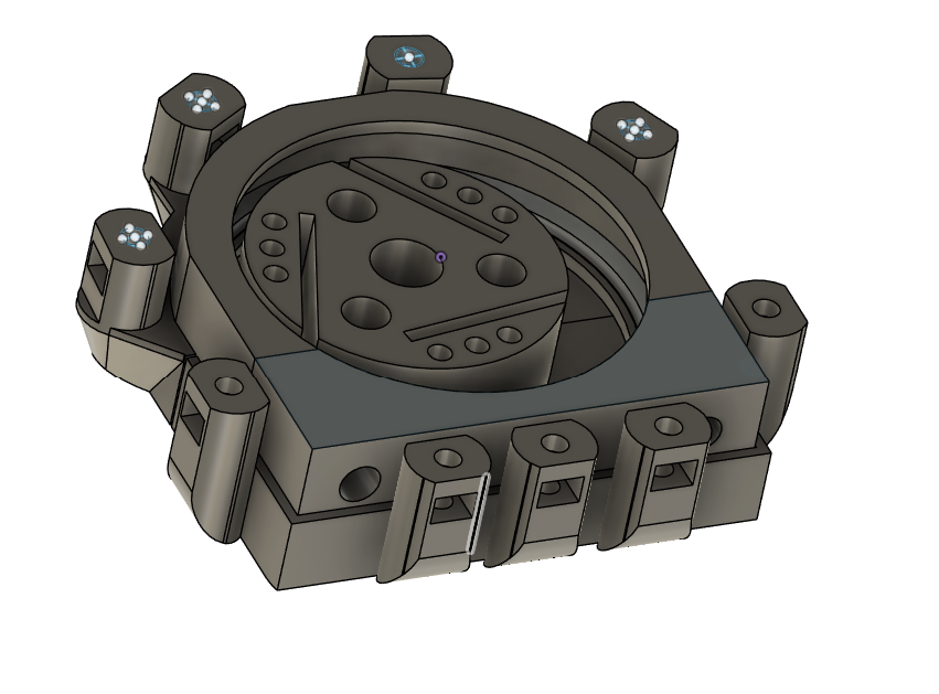

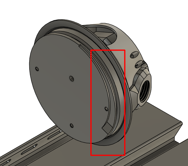

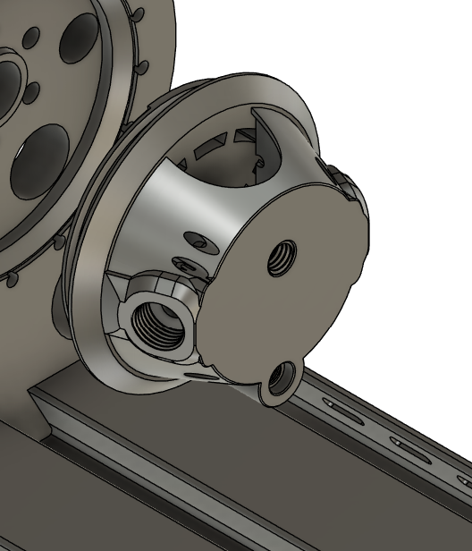

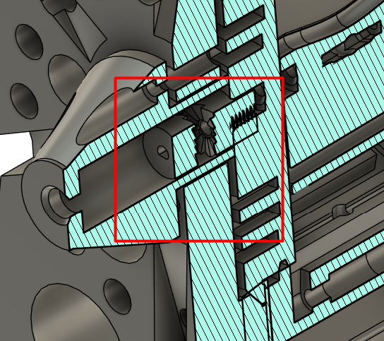

Финальная итерация и заморозка проекта в связи отсутствия доступа к более серьёзным материалам и технологиям обработки. Для понимания - то, что вы видите, это 69-я доработка в рамках MARK 3
Для запуска реализована обгонная гермомуфта в задней части, печаталась из промышленного фотополимера с ценником 8к за пол-литра, но это не спасло - муфта живёт минут 5 эксплуатации, а это примерно 5 попыток запуска, потом разбор и замена муфты, гермоузел и вал, разобранный газлифт.

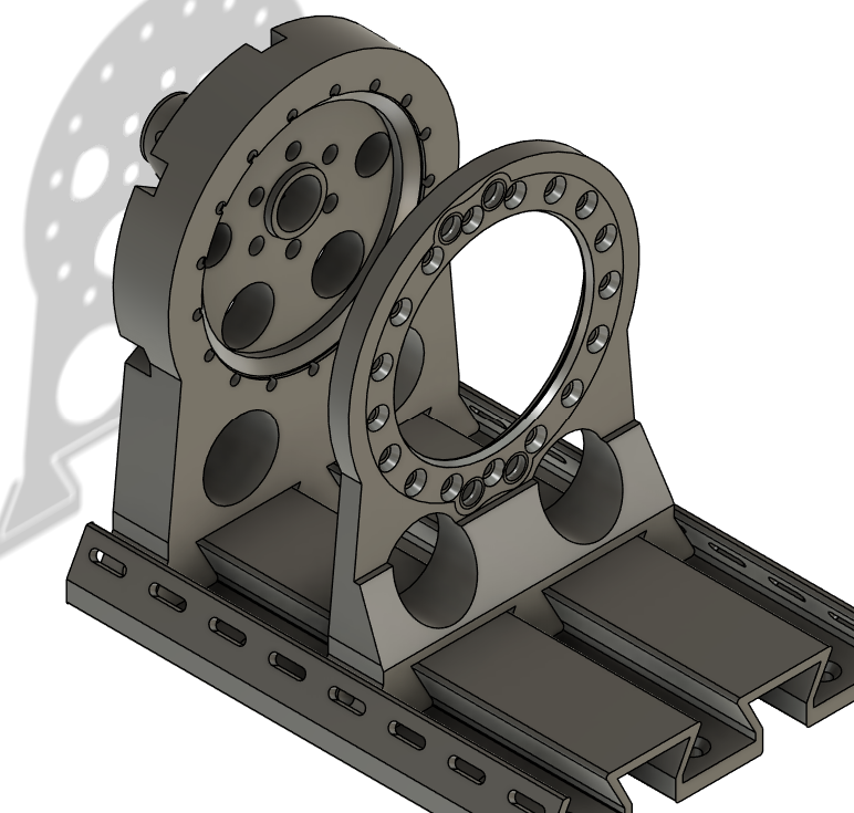

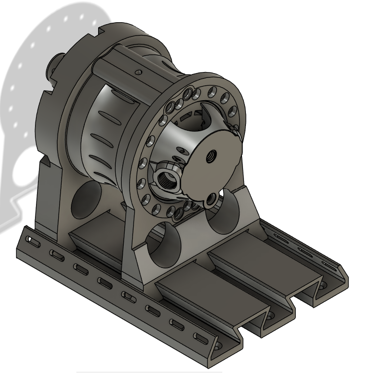

Фланцы стенда являются прижимной частью корпуса и по факту являются частью двигателя в сборе

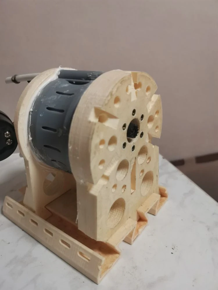

Верхняя и нижняя крышка теперь прижимаются фланцами что позволяет их выставить в 0 как по углу, так и по соосности, также добавлены: заправочное отверстие, планка герметизации оси и выходы манометров.
Также добавлен балансирующий канал и паз для прокладки

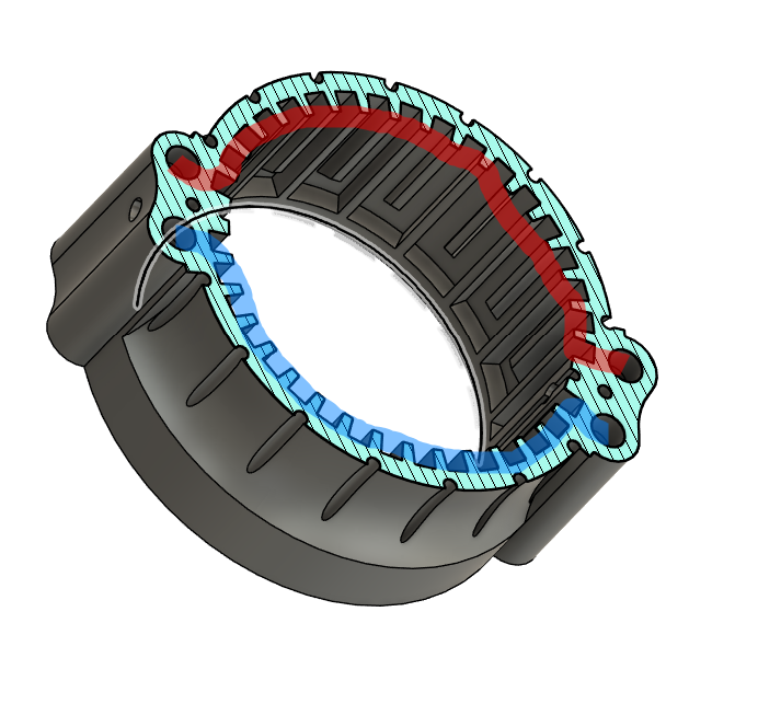

Термозона также претерпела значительные изменения: изменились соотношения зон, добавлен змеевидный канал, оптимизирована геометрия, монтажные отверстия прям в фотополимере (хватает примерно на 7-8 сборок-разборок)

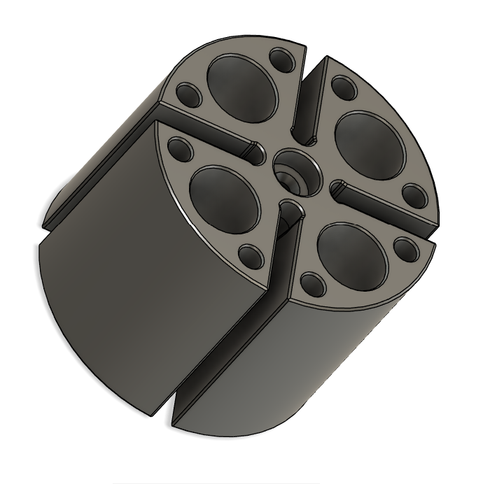

Преобразователь низкопотенциальной энергии по органическому циклу Ренкина.Преобразователь низкопотенциальной энергии по органическому циклу Ренкина.Ну и новый ротор:

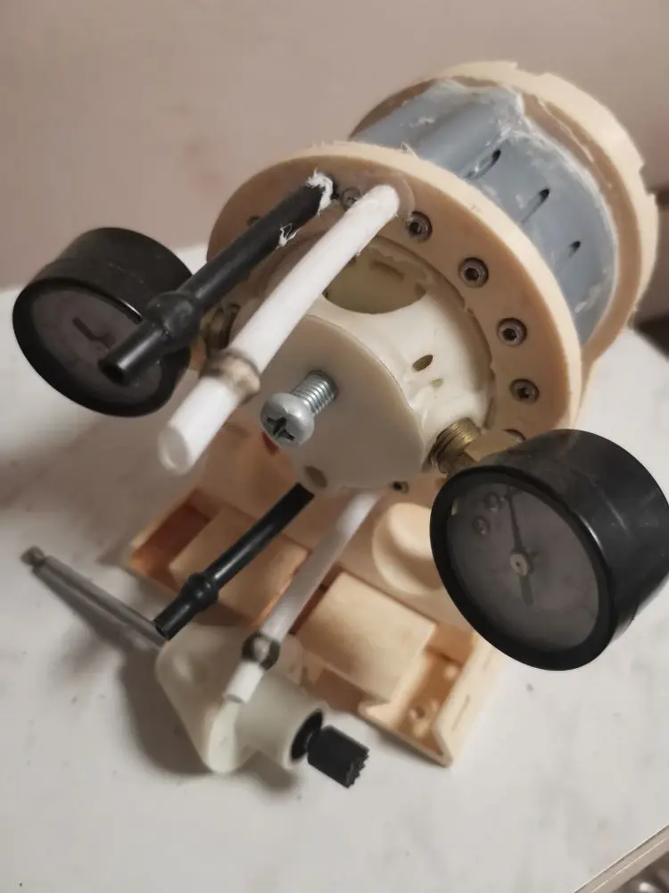

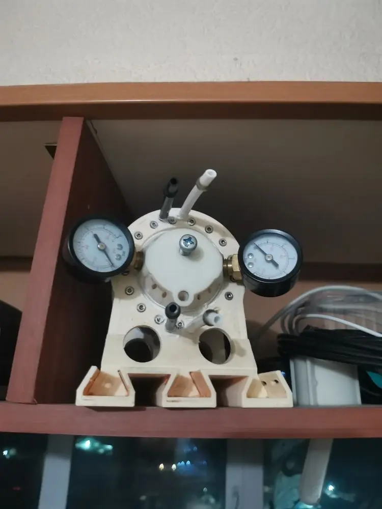

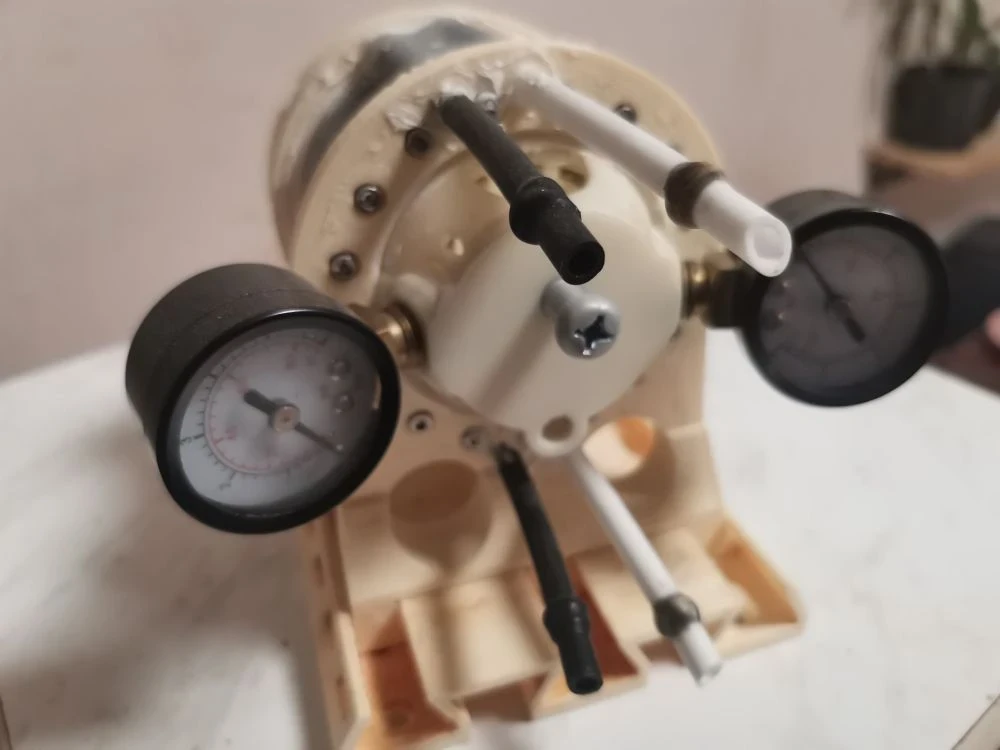

Итоговый собранный вариант выглядит вот так:
Ответы на незаданные вопросы:
-КАКОЙ КПД?!
-Ограниченный циклом Карно, всё зависит от рабочего тела и температуры теплоносителя, этот показатель можно только замерить, посчитать его не возможно, если хотите посчитайте, каждый раз при изменении любого параметра цифры будут убегать, обратный расчёт тоже ересь даёт, а самая вишенка, это то что рассчитать гидродинамическую составляющую кипения органического рабочего тела при влияние центробежных сил практически невозможно.
-РАБОТАЕТ?
-Это прототип, а не испытательная модель - его можно запустить, но что либо узнать кроме перепада давлений не получится, ибо нужны серьезные доработки, а снять полезную работу тем более не получится, так что с этой стороны можно считать так - не работает, но запускается. Порядок запуска следующий:
1 разгон ротора
2 запуск насоса горячего контура
3 запуск насоса холодного контура
4 отключение разгона
5 посмотреть на манометры и наслаждаться разницей показателей холодной и горячей зоны
