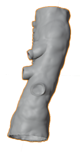

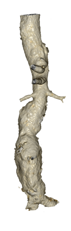

Получаем стандартный DICOM-файл (результат МРТ).
Конвертируем его в полноценную 3D-модель аорты с помощью инженерного ПО.
Выделяем зоны, где необходима фенистрация (отверстия для оттока крови к боковым ветвям).

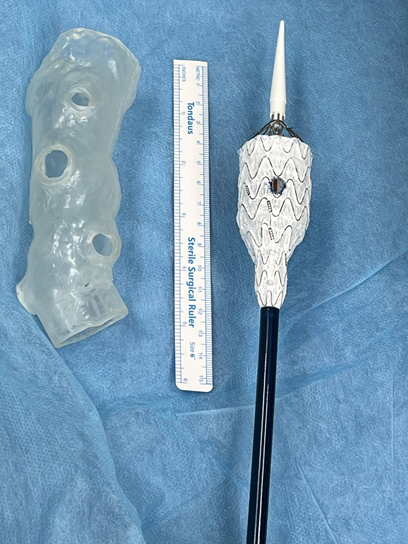

Вместо металла мы печатаем эту модель на 3D-принтере.
Но здесь важна деталь. Мы не использовали бытовой пластик. Для печати мы применили стоматологический фотополимер имеющий медицинскую сертификацию.
В итоге получаем полноценный точный макет аорты пациента в состоянии текущего времени.
Почему это сработало?
На первый взгляд, это звучит парадоксально: мы отказались от готового изделия в пользу пластиковой копии. Но суть в том, что мы получили хирургический шаблон.
Полученную 3D-модель мы передаем хирургам. Они используют ее не как имплантат, а как инструмент для подготовки стандартного стент-графта. Имея перед глазами точный слепок аорты пациента, врачи прямо в стерильной зоне могут адаптировать имеющийся (дешевый) стент-графт, делая в нем отверстия (фенистрации) строго по индивидуальной анатомии.
