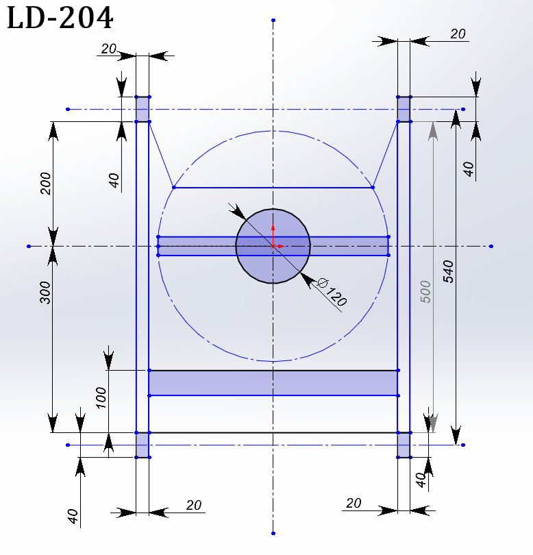

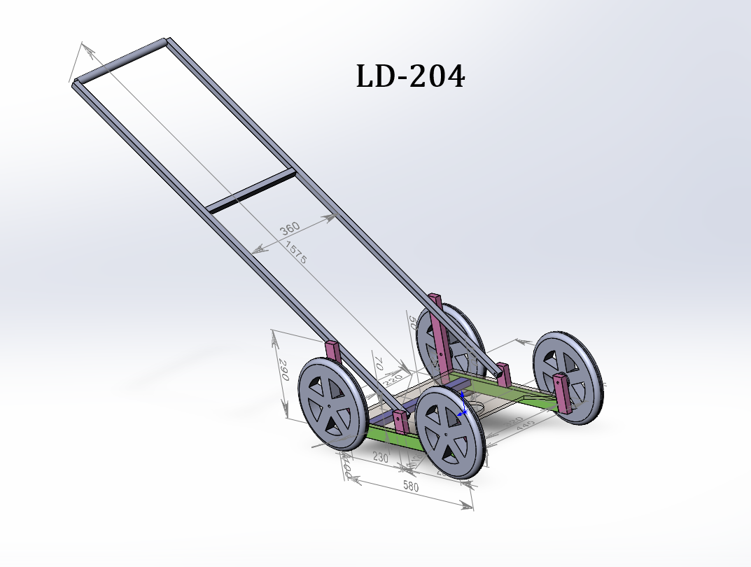

Задолбался косить траву на пересечённой местности своего участка. Местность стала особо пересеченной, после того как там строители покатались на тракторе, а после них кроты по весне повылазили. Старая косилка Stiga по такому рельефу с большим трудом и скрипом идёт, да и ушаталась уже изрядно. Главная проблема в маленьких передних колесиках. Ну собственно как у любой другой косилки.
И вторая проблема - высокая трава. Приходится либо бензокосой первый раз прокашивать, и следом косилкой равнять, либо косилкой в два прохода, при чем первый проход косилку под 45 градусов наклонять и на задних колесах так косить. Траву рубит, но см 15 торчки остаются и уже вторым проходом их докашивать. А площадь 12 соток под покос. Почти четверть футбольного поля. При высокой траве 2 дня работы с перекурами. 13тыс шагов в день по шагомеру. В итоге решил себе этот агрофитнес облегчить. Хочу собрать косилку самодельную. Главная фишка на одинаковых колесах 12" (30см) и с открытым спереди ножом, чтобы высокую траву не приминало, а рубило.
Взял на озоне мотор для косилки в сборе, нож, болт, выключатель и корденсатор и буду из этого всего косилку собирать. Рама будет из трубы 40х20 и фанеры 10мм. Колеса от детского беговела, 4шт, едут пока из китая.
Из печатных деталей пока только курок для выключателя. Остальное фанера и металл. Можно распечатать линкор Ямато в масштабе 1:1 , но зачем? Сварной металл и фанера всяко крепче распечаток.
Блок мотора крепится на пакет из 4 листов фанеры, с вырезанной фигурной дыркой, как раз получается отсек для шкива и ремня. дальше этот пакет крепится на лист фанеры, а тот на сварную раму.
Предполагаю, что рубленую траву эта косилка будет метать во все стороны , что собственно и нужно, ибо заводская гадит исключительно под себя, в результате оставляя дорожки из скошенной травы. Баком я не пользуюсь, надоело. Одна полоса вдоль участка туда сюда - полный бак, не набегаешься его вытряхивать.
В итоге должно получиться что-то типа такого:
