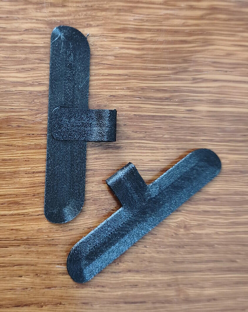

Вкладыш в чехол смартфона.
Сразу предупреждаю, что идея не моя, и в продаже такое есть и не дорого. https://ozon.by/product/tsepochka-5036452771/?at=Z8tX6MxEgu8rN35OSRJBNxpsYYKgQGHZ9xpVzTgMgWRM .Просто понадобилось срочно. а надо ждать... Но у нас ведь есть принтер и не очень косые лапки, поэтому быренько рисуем и печатаем,

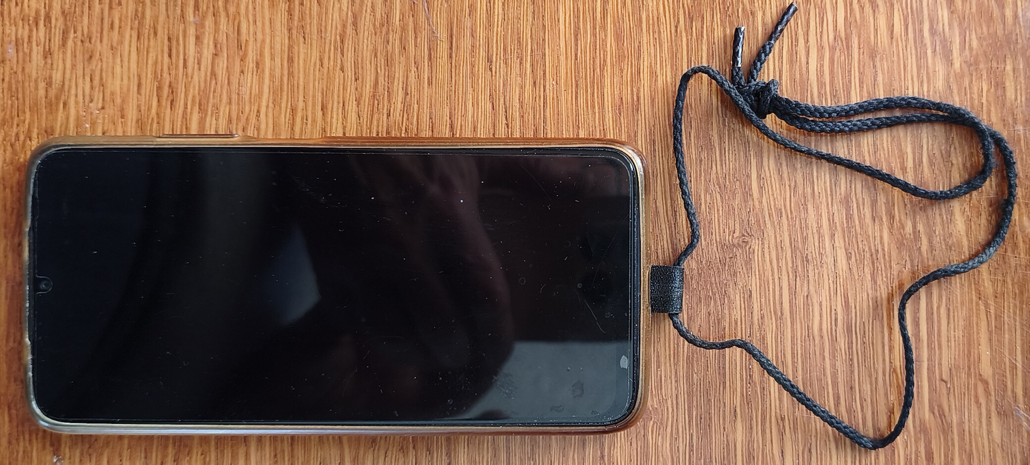

а потом рассказываем коллегам зачем это нужно. А нужно затем, что терять смартфон в лесу как то не хочется, тем более, что был печальный опыт, и неоднократный. Хорошо, что рядом был человек со своим смартом, и позвонив на мой, помог найти по звуку. Когда пасёшся в лесу, приходится приседать и наклоняться, и смартфон не упускает возможность выпасть из кармана и упасть совершенно бесшумно на мягкую моховую поверхность в лесу. Со вкладышем, смарт висит на шее, и хоть ползай по лесу по пластунски, выпасть у него возможностей нет. Вкладыш печатал ПЕТГом аж с 14 периметрами дабы максимально использовать прочность материала вдоль. И петлю не печатал, а согнул и склеил циакрином из плоского, ибо если делать печатную, то появятся слои по Z, а они могут расслоиться...

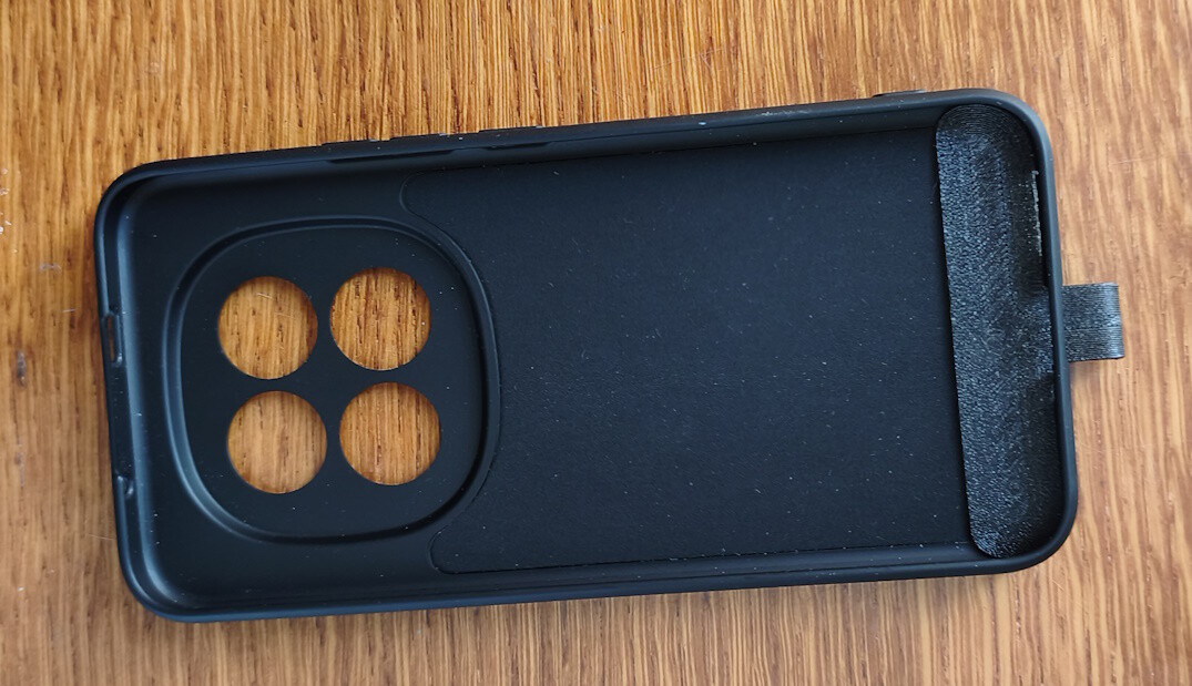

Вкладыш вставляется в чехол смарта, а петля его высовывается через дырку для зарядки, и в неё вставляется любой шнурок или верёвочка и завязывается на шее.
Вроде всё, критикуйте. СТЛки вот:вкладыш
