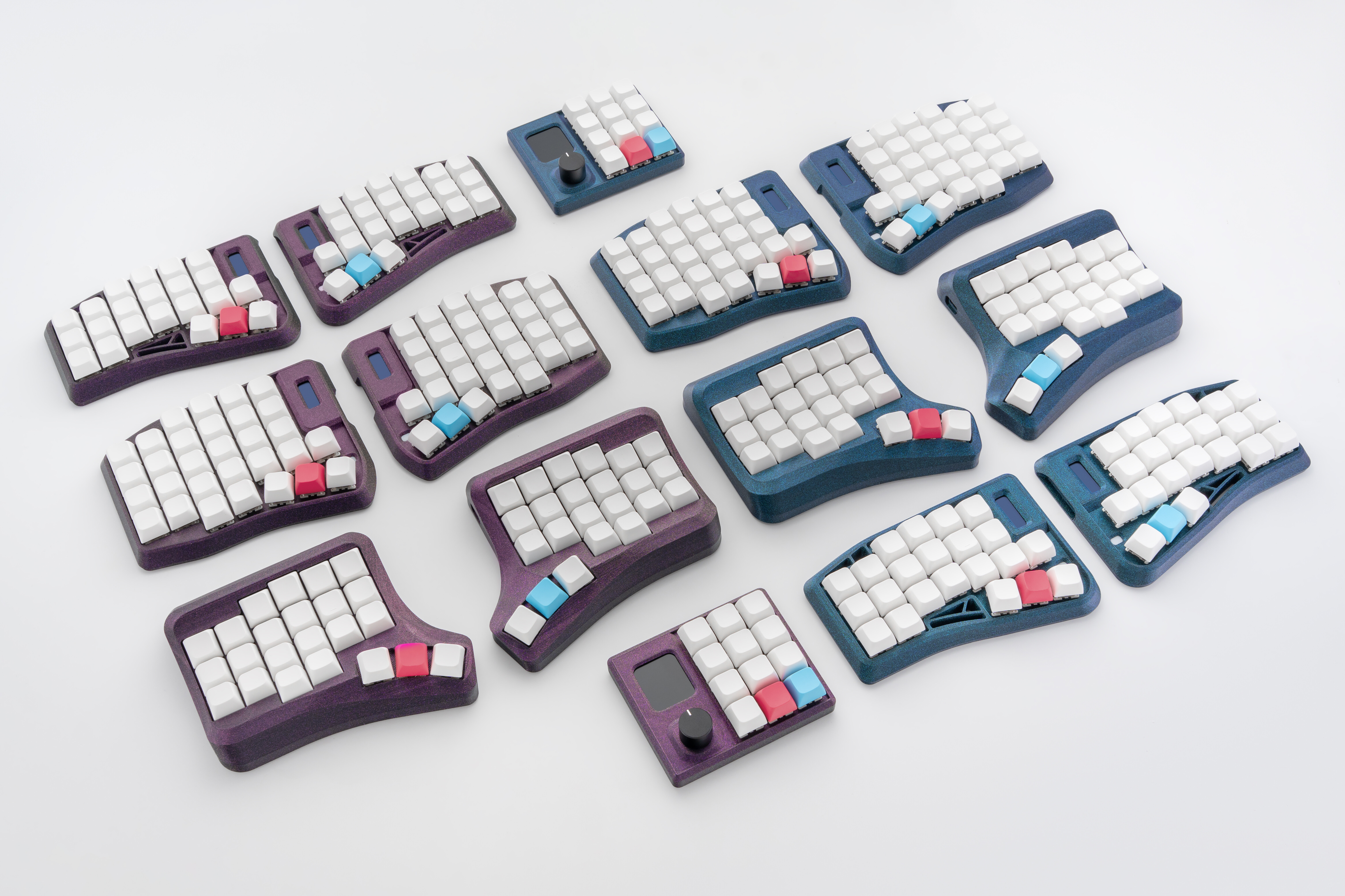

Мы переработали дизайн упаковки и расширили ассортимент, создав целую экосистему из устройств, а также аксессуаров к ним. Кроме новых клавиатур, мы разработали девайсы для управления курсором (трекболы), модули с разными функциями и другие новинки.

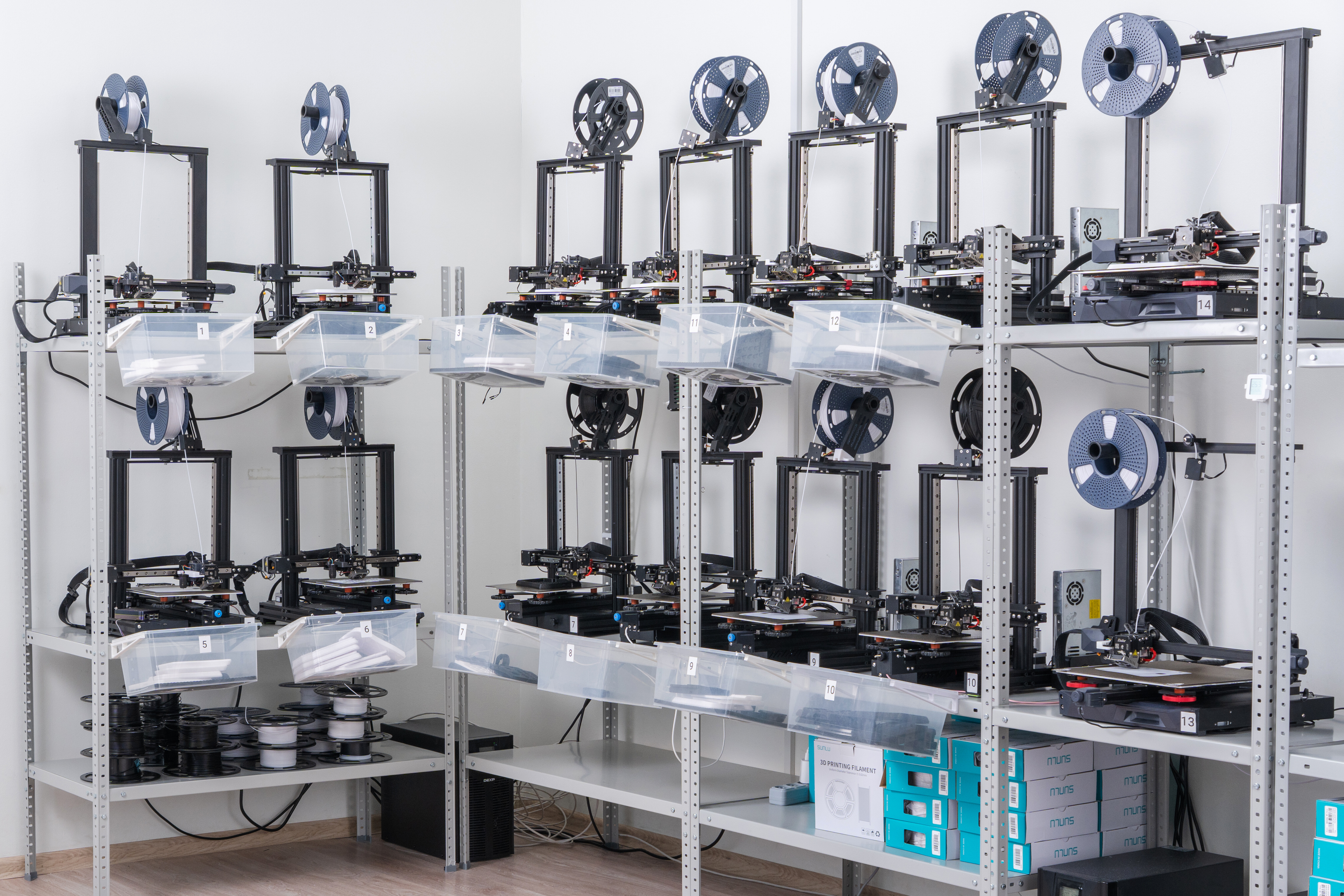

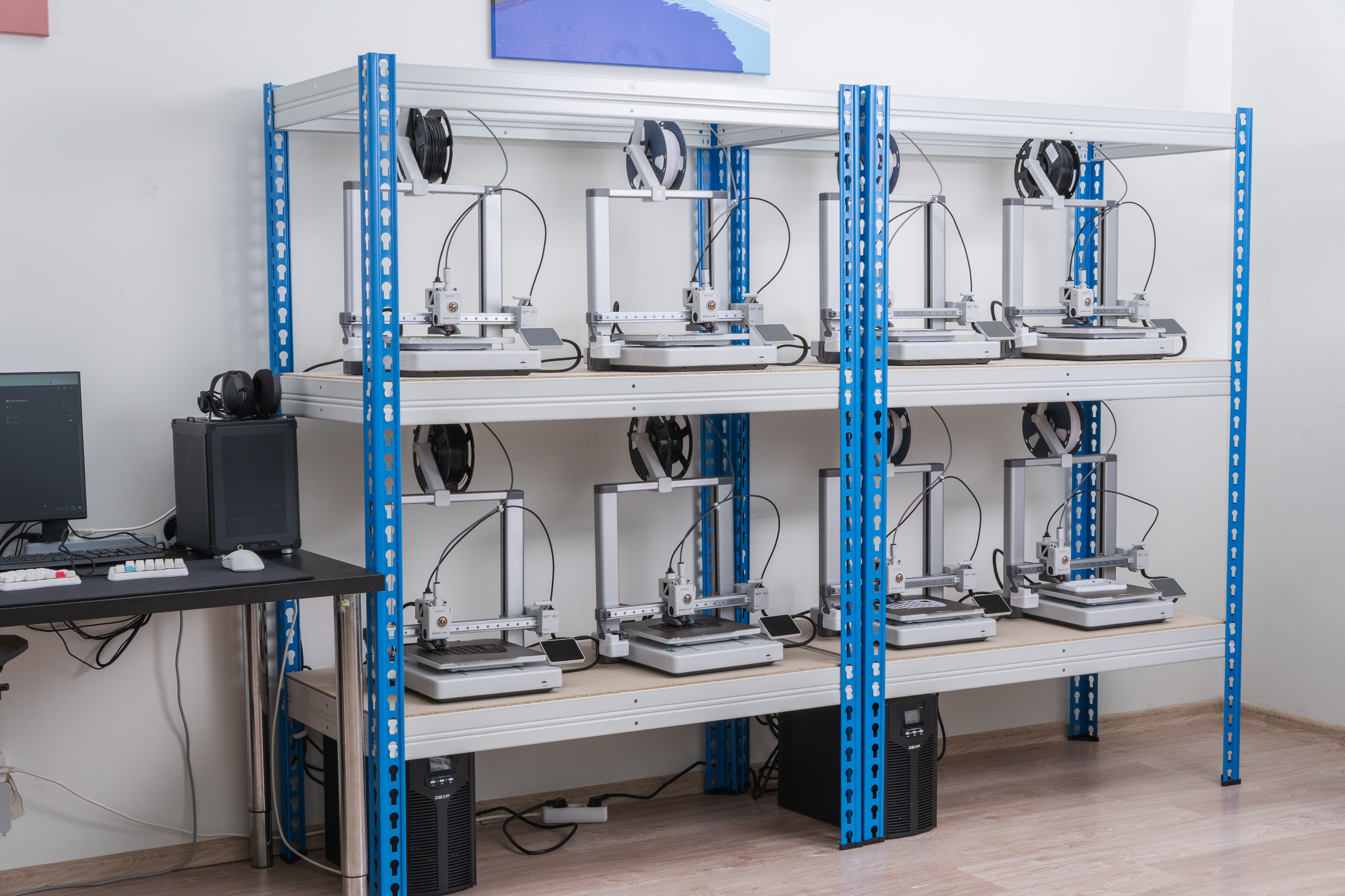

На момент написания статьи мы используем 26 принтеров, 15 из которых от фирмы Creality, а остальные 11 — принтеры Bambulab A1. Замена силиконовых колёс на рельсы, которую мы упоминали в прошлый раз, отлично показала себя на длинной дистанции. Печать стала стабильнее, а для обслуживания механики теперь достаточно только чистки и смазки деталей.

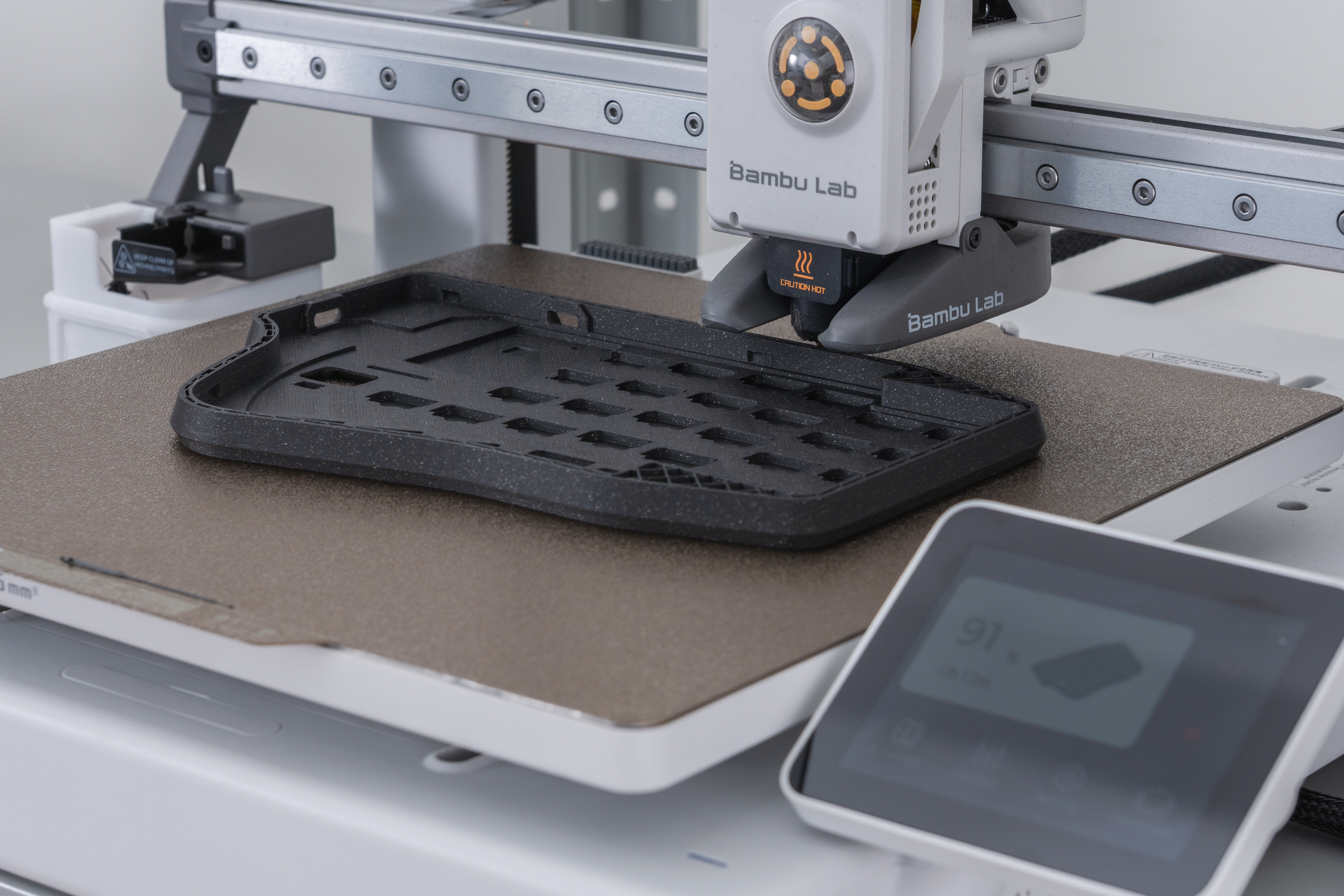

Продолжение истории успеха. Оптимизация 3D-печати и создание эргономичных устройств: Опыт российского стартапаМы долго и упорно оптимизировали дизайн наших клавиатур под 3D-печать, чтобы минимизировать недостатки данного метода производства. Постепенно уходили от угловатых форм к более закруглённым и гладким, способным конкурировать по внешнему виду с классическим литьём пластика. Мы пробовали множество настроек в разных слайсерах, чтобы поверхность была максимально гладкой, а поддержки внутри модели отделялись ещё легче. Меньше лесенок, меньше торчащих слоёв, меньше таких артефактов как эхо и разный цвет пластика на модели.
Продолжение истории успеха. Оптимизация 3D-печати и создание эргономичных устройств: Опыт российского стартапаМаленький совет от нас: если у вас бывают проблемы с внешним слоем, попробуйте настройку печати периметров в другом порядке, например (внутренний-внешний-внутренний). Порой даже самые простые функции удивляют своим влиянием на конечный результат.

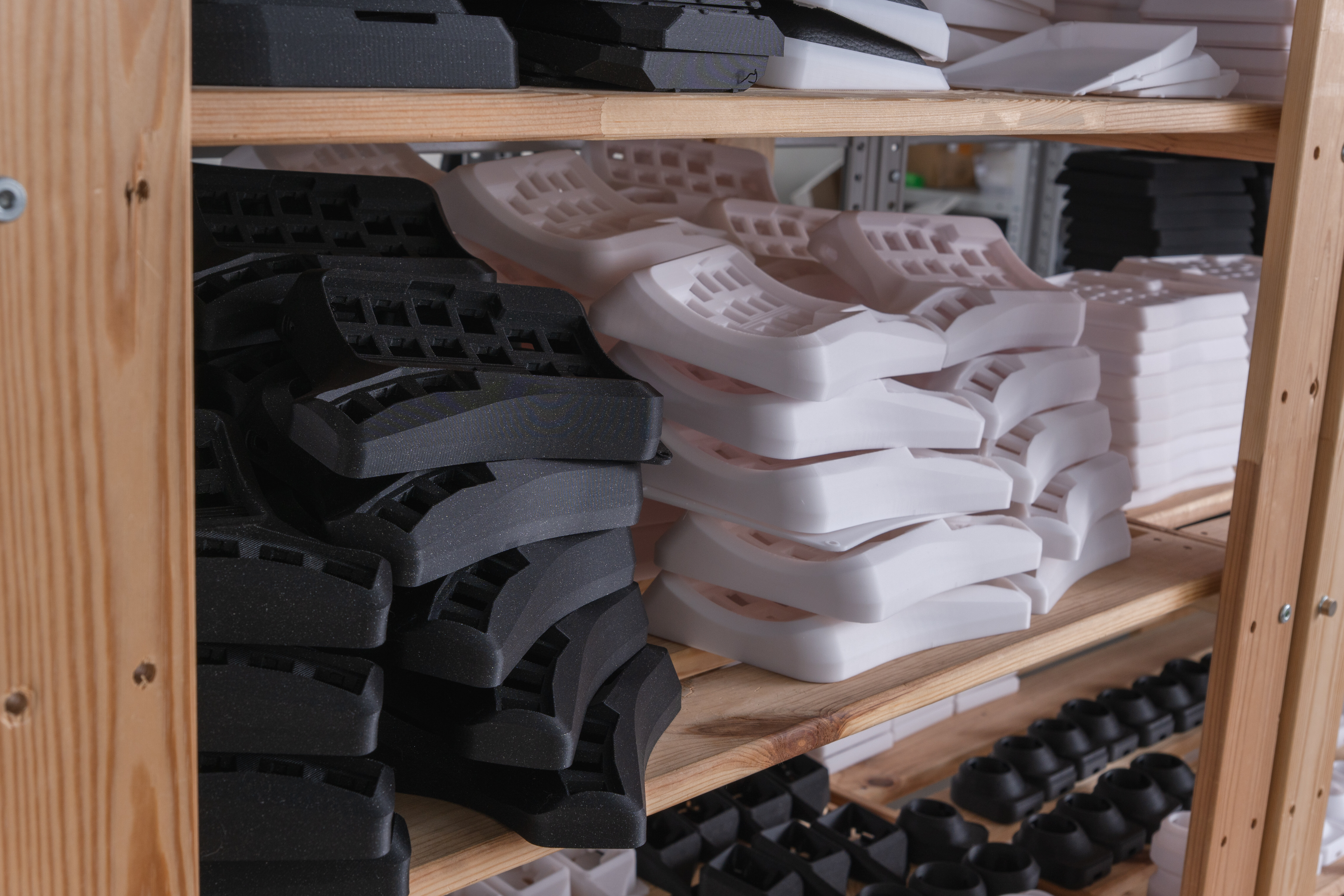

Стоит отметить, что процесс литья сложных форм очень труден из-за особенностей геометрии и дороговизны расходников, а самое главное, сильно увеличивает срок реализации идеи — от момента её появления до возможности провести тестирование. А производственные процессы обязывают нас реагировать моментально.
Мы тесно сотрудничаем с нашими пользователями, следим за отзывами и пожеланиями. В нашем сообществе в Telegram была создана отдельная ветка для обсуждений, и именно технологии аддитивного производства дают нам возможность максимально быстро вносить необходимые изменения и не бояться пробовать новое.
Вместе с новым оборудованием существенно выросла скорость печати, а новое помещение позволило увеличить и нашу команду. Производство работает практически без перерывов, а сборка заказов происходит ещё быстрее. Если в 2023 году мы продавали 90-100 устройств в месяц, то сейчас этот показатель вырос до 250 штук.

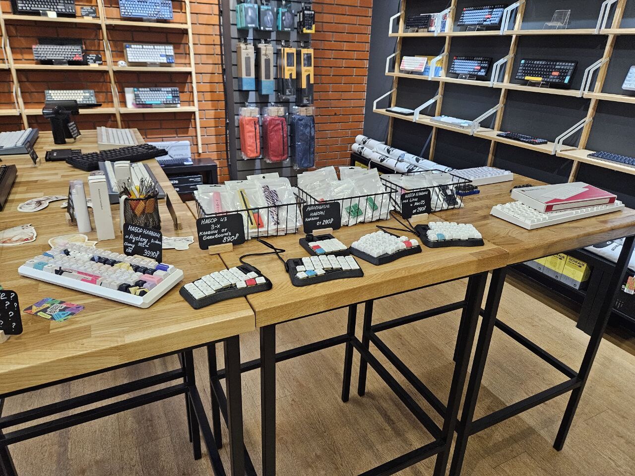

У нас появились новые друзья, и теперь наши клавиатуры можно найти не только онлайн, но и попробовать лично в таких магазинах, как «301FPS» и «Geekboards». Если вы из Москвы или Краснодара, заходите к ребятам в гости оценить качество печати на наших девайсах.

• Их дизайн, созданный благодаря 3D-печати, помогает снижать нагрузку на запястья.
• Клавиатуры состоят из двух отдельных половинок, что позволяет расставить их на любое комфортное расстояние, повернуть под удобным углом и избежать зажатости плеч при долгой работе за ПК.
• Они обладают гибкой настройкой с одновременной возможностью использования нескольких программных слоёв, использовать целые сценарии нажатием одной клавиши или во время печати на любых языках, знать, что знаки препинания и символы, всегда будут в одном и том же месте.
