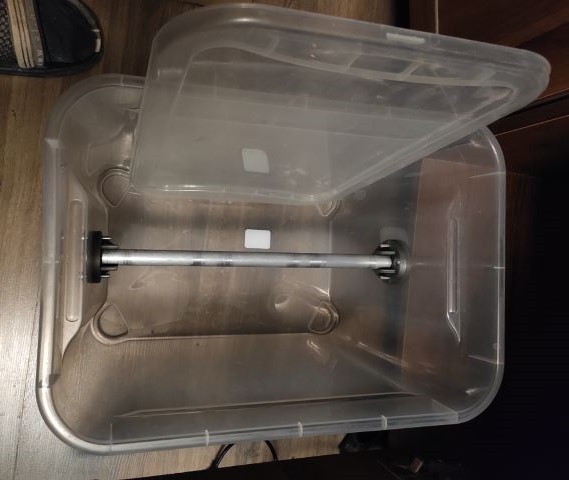

Сейчас использую два варианта- Контейнер для хранения, 10 л Производитель: М-Пластика, цена 259р
Контейнеры для филамента, которые я использую.
Плюс- легко герметизировать (ниппельной трубкой для велосипеда), длина дачная.
Минус - ширина и высота слишком большие, цена не самая низкая.
Модель подставки для катушек выложу у нас, труба алюминиевая 20мм из Леруа.
