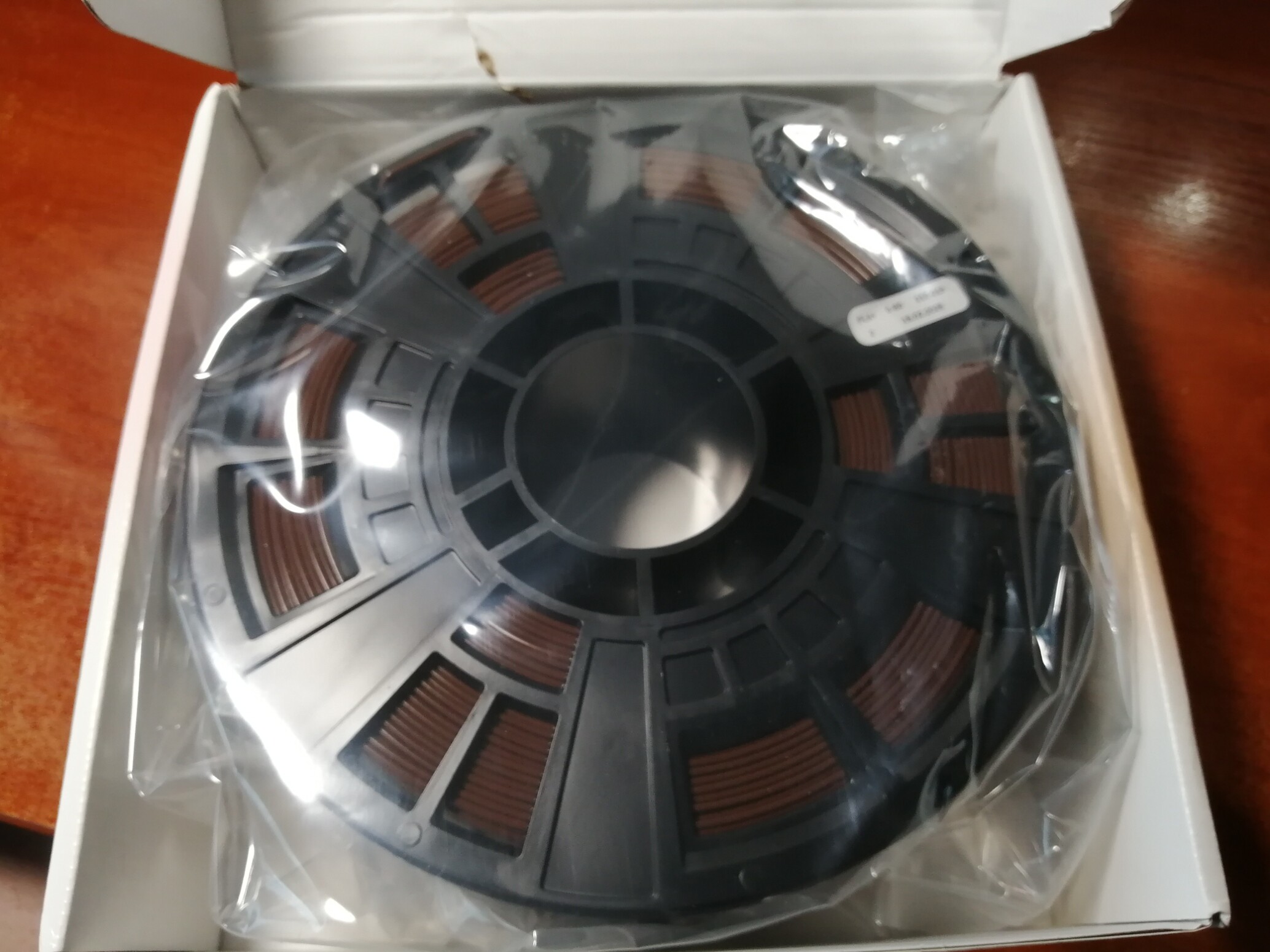

В мои руки попала красочная упаковочная коробка, малость побитая жизнью в доставке.
Люблю красивые коробки, в жизни хочется больше красок.
Обзор на коричневый PLA+ от LIDER-3D

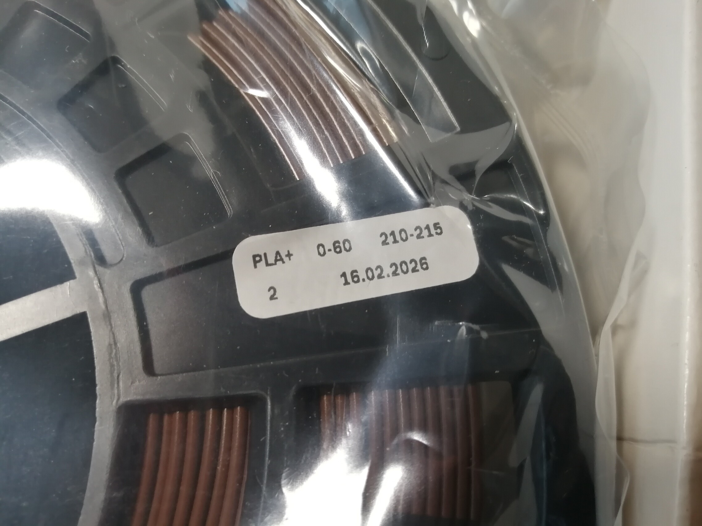

В целом всё стандартно, информация о пластике, смотровое окно, дата производства.

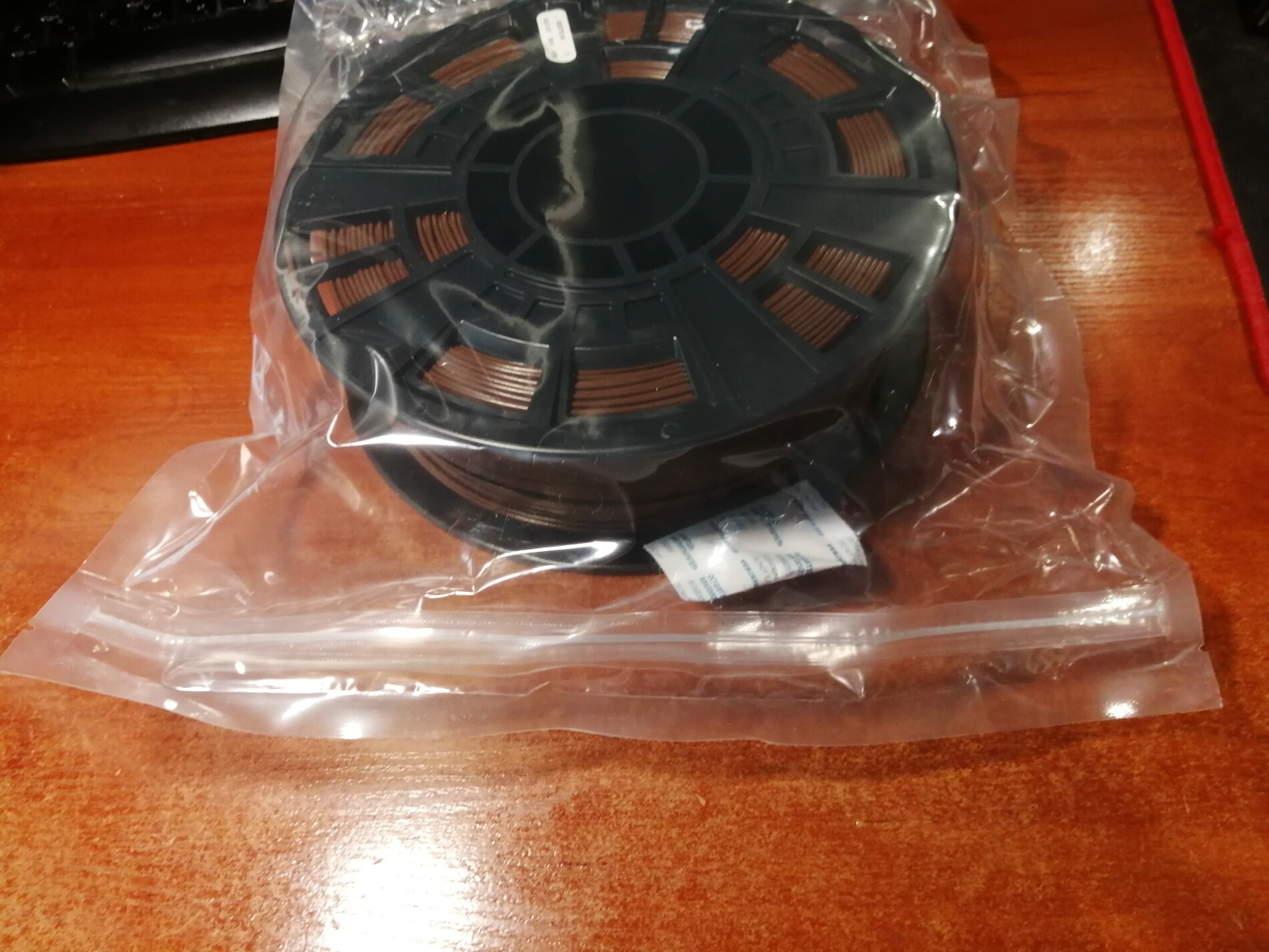

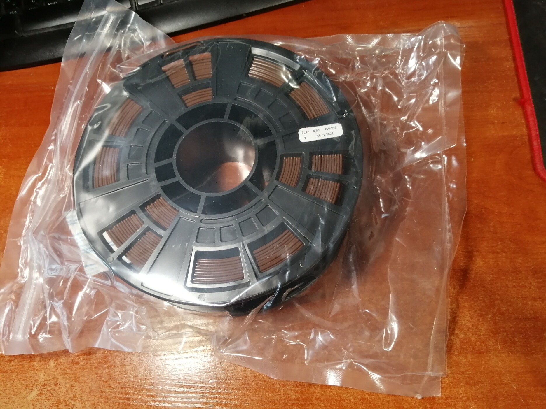

Внутри тоже всё довольно привычно, запаянный пакет (без следов вакуума) и крепкая пластиковая катушка с информационной наклейкой. На наклейке вся необходимая информация - дата производства, тип пластика и режимы.Обзор на коричневый PLA+ от LIDER-3DОбзор на коричневый PLA+ от LIDER-3D

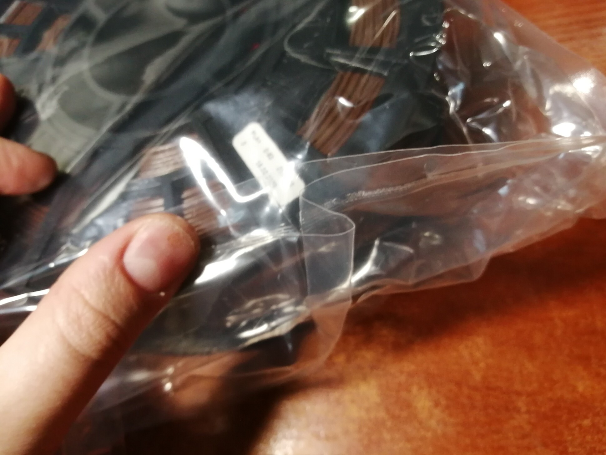

Достаём катушку из коробки и сразу видим причину отсутствия вакуума, очень небрежная запайка в нижней части пакета :(
Силикагель в пакете есть, но при таких щелях он не поможет.
Пакет кстати хороший, плотный, с замком - вот только без запайщика (ну или утюга, хехе) его использовать по назначению не получится, так как для использования замка нужно отрезать хорошо запаянную сторону, а плохо запаянная останется с дырой.
Ну да ладно, PLA по моему опыту довольно философски относится к влажности, если она нормальная. (с)
Не думаю что он мог отсыреть до серьёзных значений в холодные весенние месяцы.

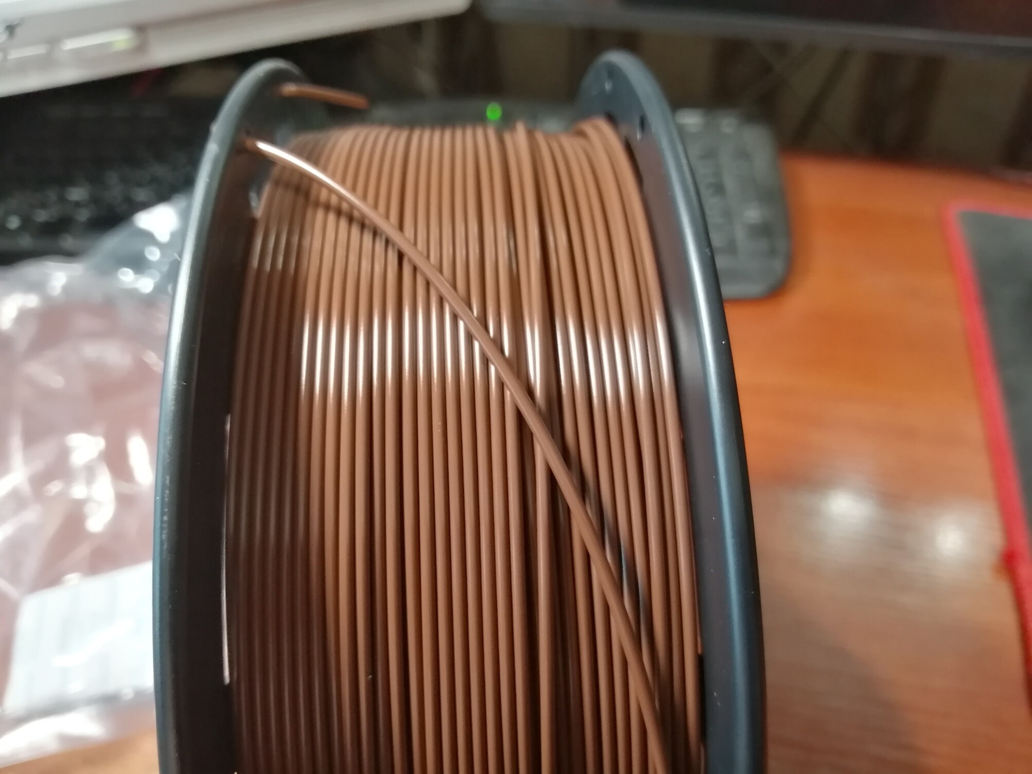

Намотка отличная.

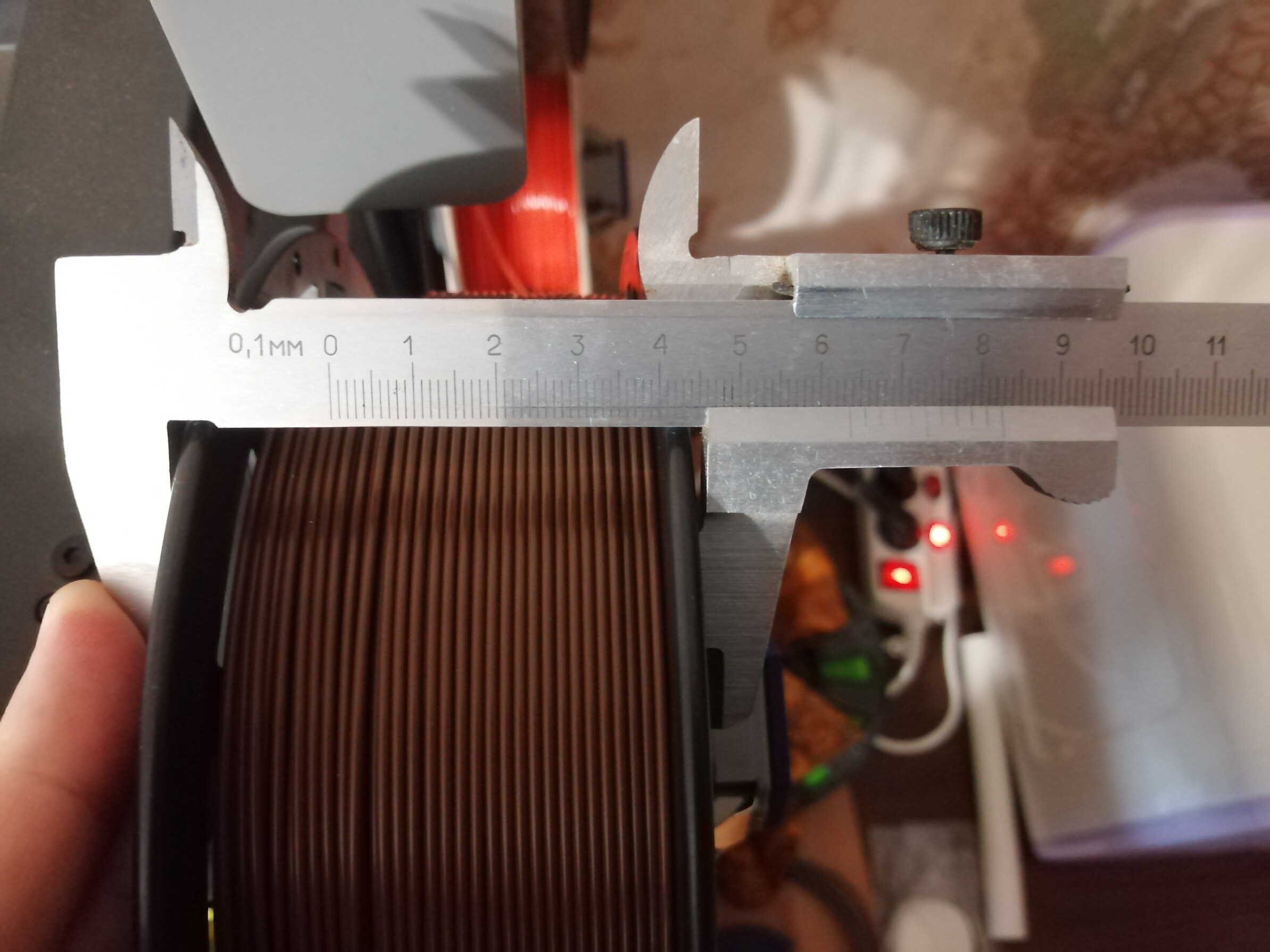

Ширина катушки 64мм, т.е. без проблем влезет в почти любую сушилку и АМС.

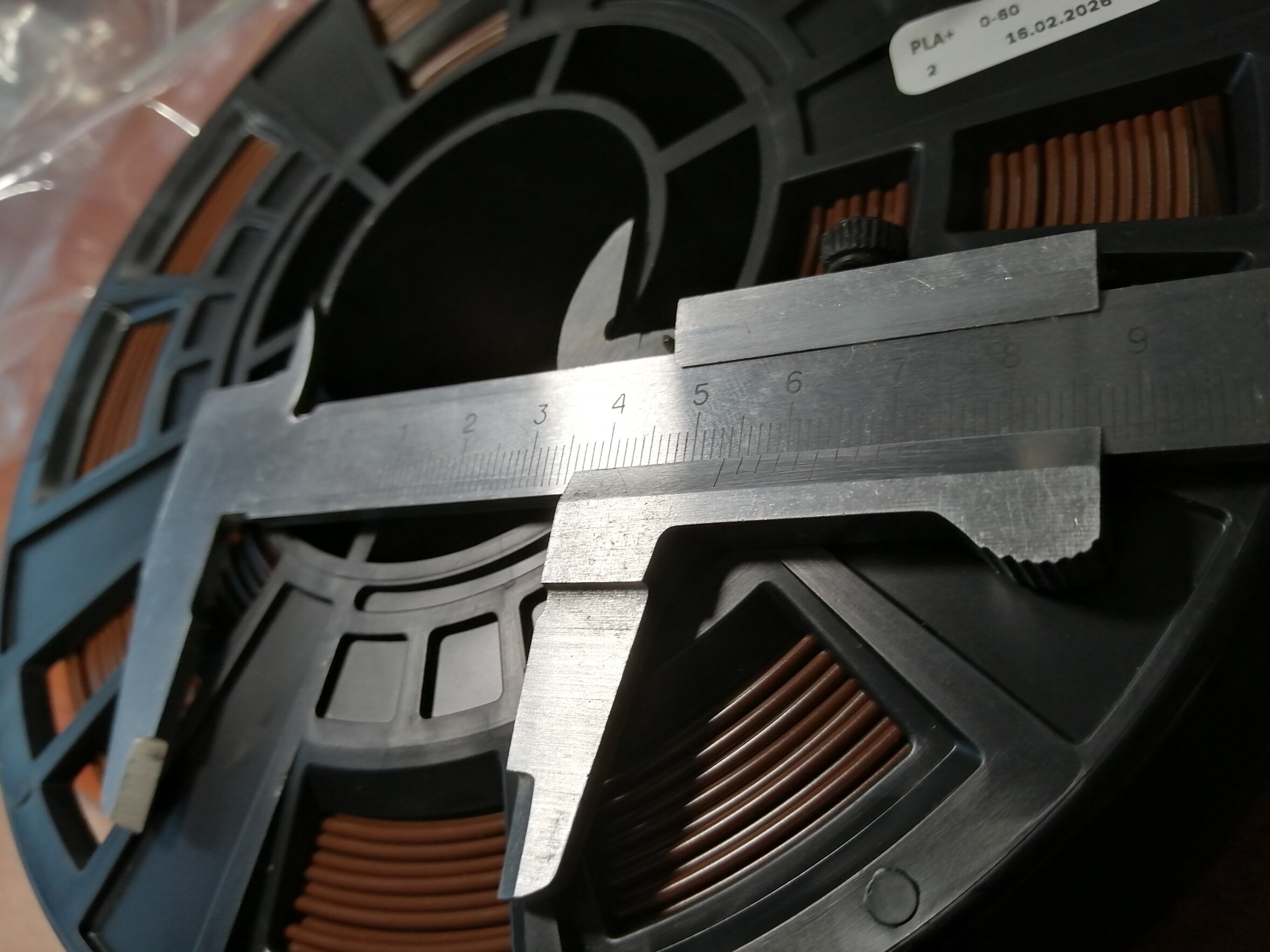

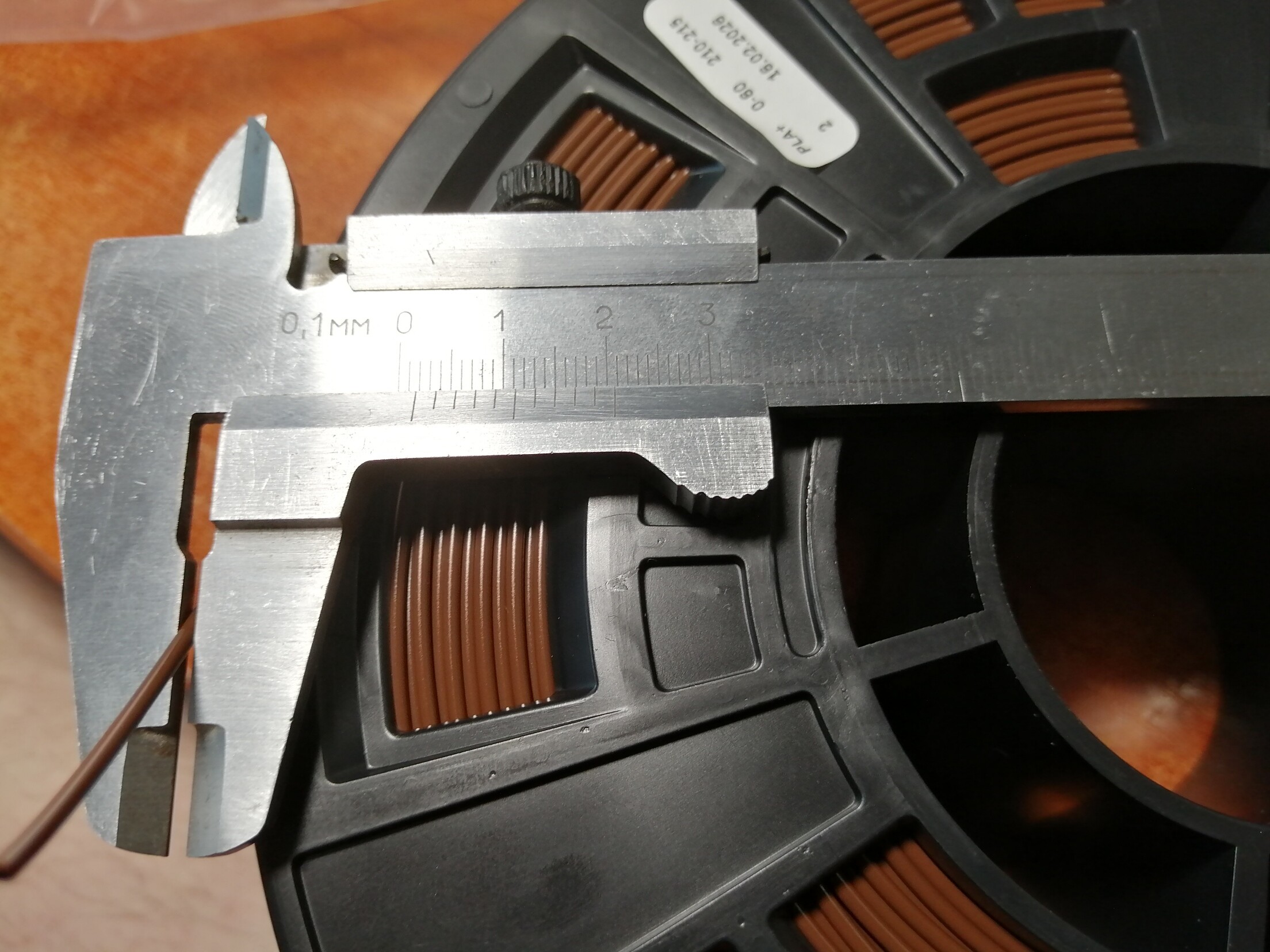

Диаметр внутреннего отверстия ~53мм что абсолютно стандартно и широко распространено.
Диаметр прутка в норме, ~1.7 мало, а ~1.8 много, причем примерно одинаково, т.е. диаметр в районе ~1.75.
(Забегая вперёд, периодически толщину проверял, все замеры (во время печати (этой и других) и после расхода 300гр показатель стабилен на ~1.75.)

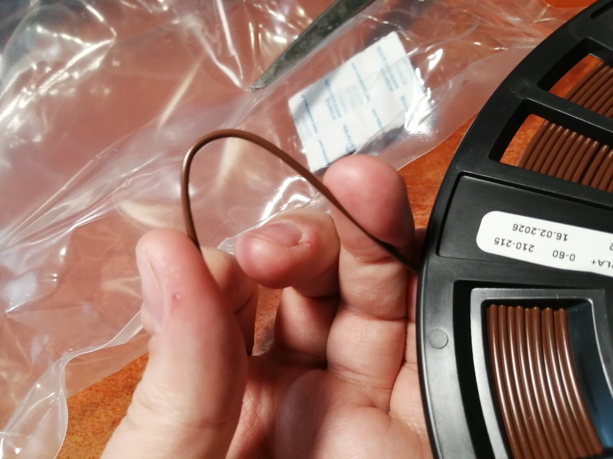

Пруток кстати довольно гибкий и на ощупь напоминает скорее PETG чем привычный PLA, да, это PLA+ с улучшенными параметрами и сниженной хрупкостью! (Нет, это не реклама, вам показалось!)

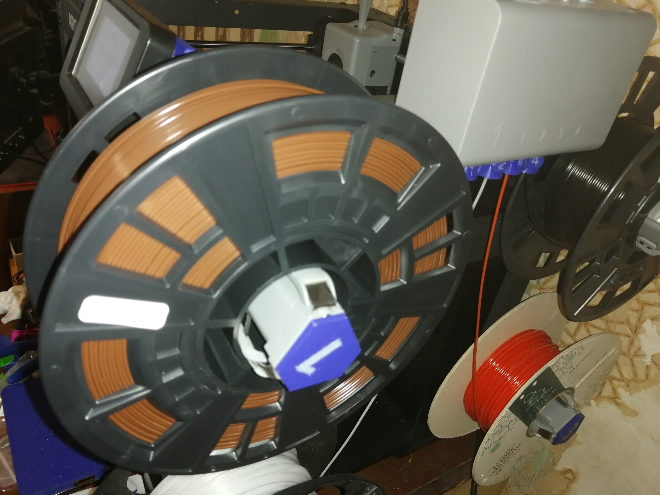

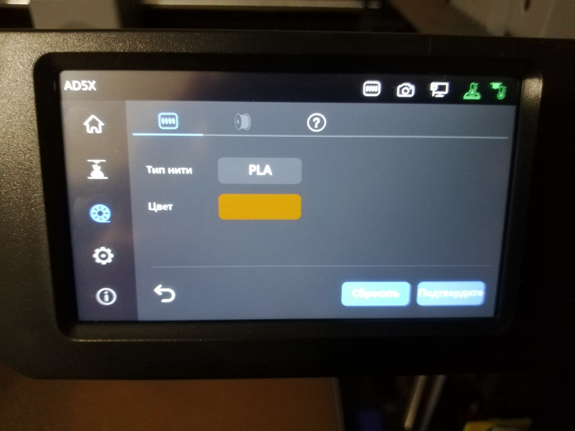

IFS (АМС от Flashforge) принимает как родной.
Шаблонов для PLA+ к сожалению нет, но не страшно, добавим как базовый PLA.

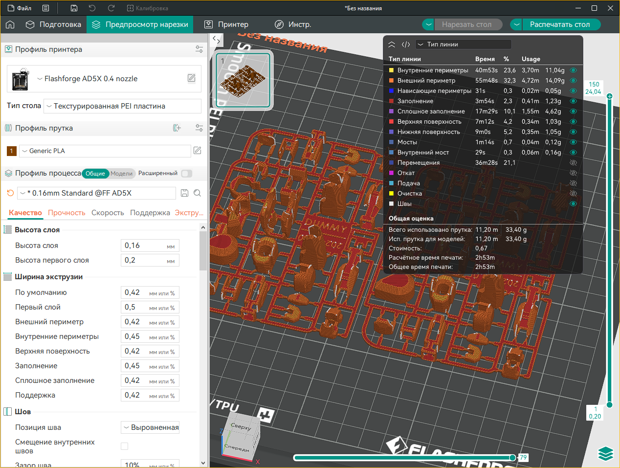

Простоты ради, напечатаем на профиле "Generic PLA", температура у него на 5 градусов выше указанной на катушке, что не должно стать проблемой т.к. AD5X печатает довольно быстро и с большим расходом.

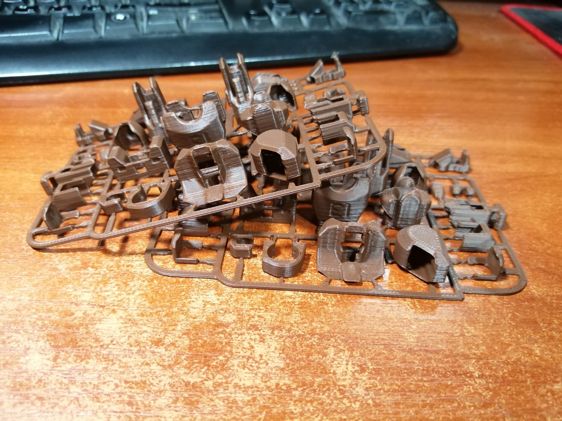

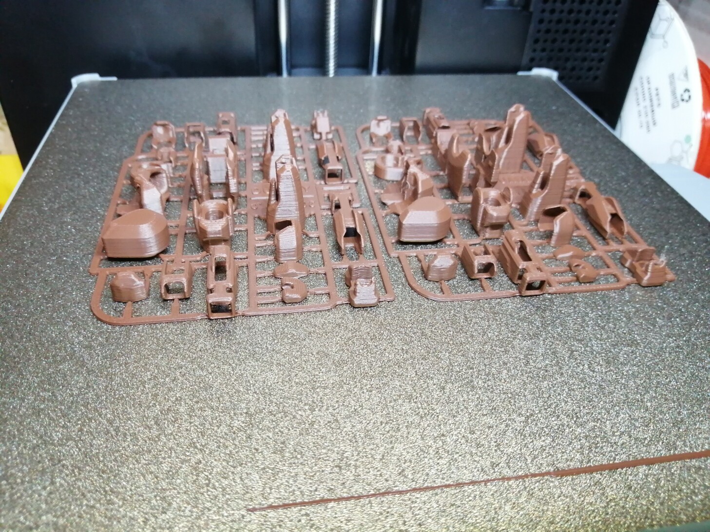

На печати стоит пара наборов брони для потрясающей артикулированной (т.е. подвижной) модельки Dummy13
Каркас лучше печатать из PETG в силу отсутствия текучести, ударной вязкости и меньшей склонности к износу.
А вот для брони очень применим PLA в силу простоты печати, тем не менее более гибкий пластик будет предпочтительнее, в силу защелкивания некоторых элементов.

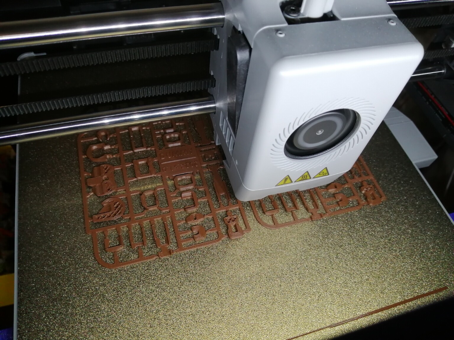

И начнём, адгезия к столу на 55С в порядке, соплей и особых проблем пока не наблюдается.

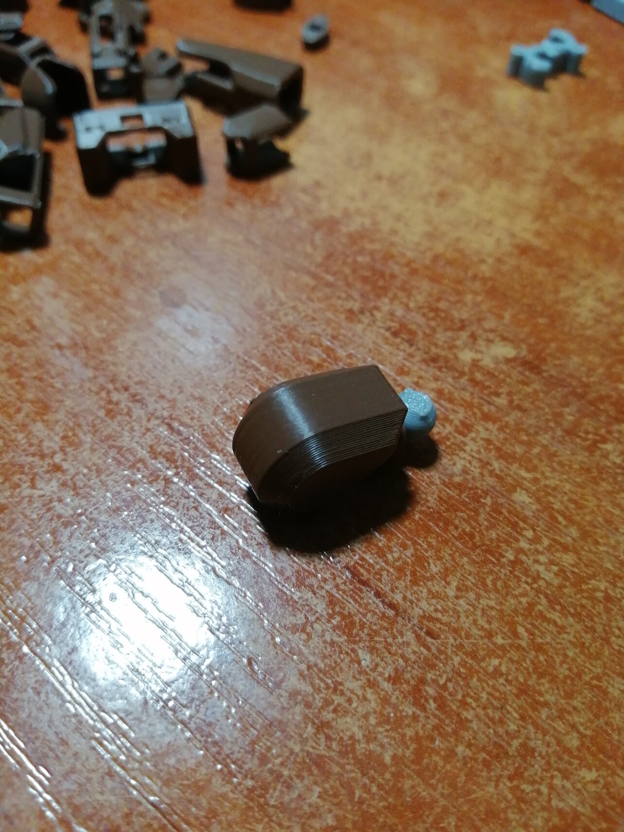

Да, PA надо поднастроить, в данном случае я печатал без предварительных тестов.

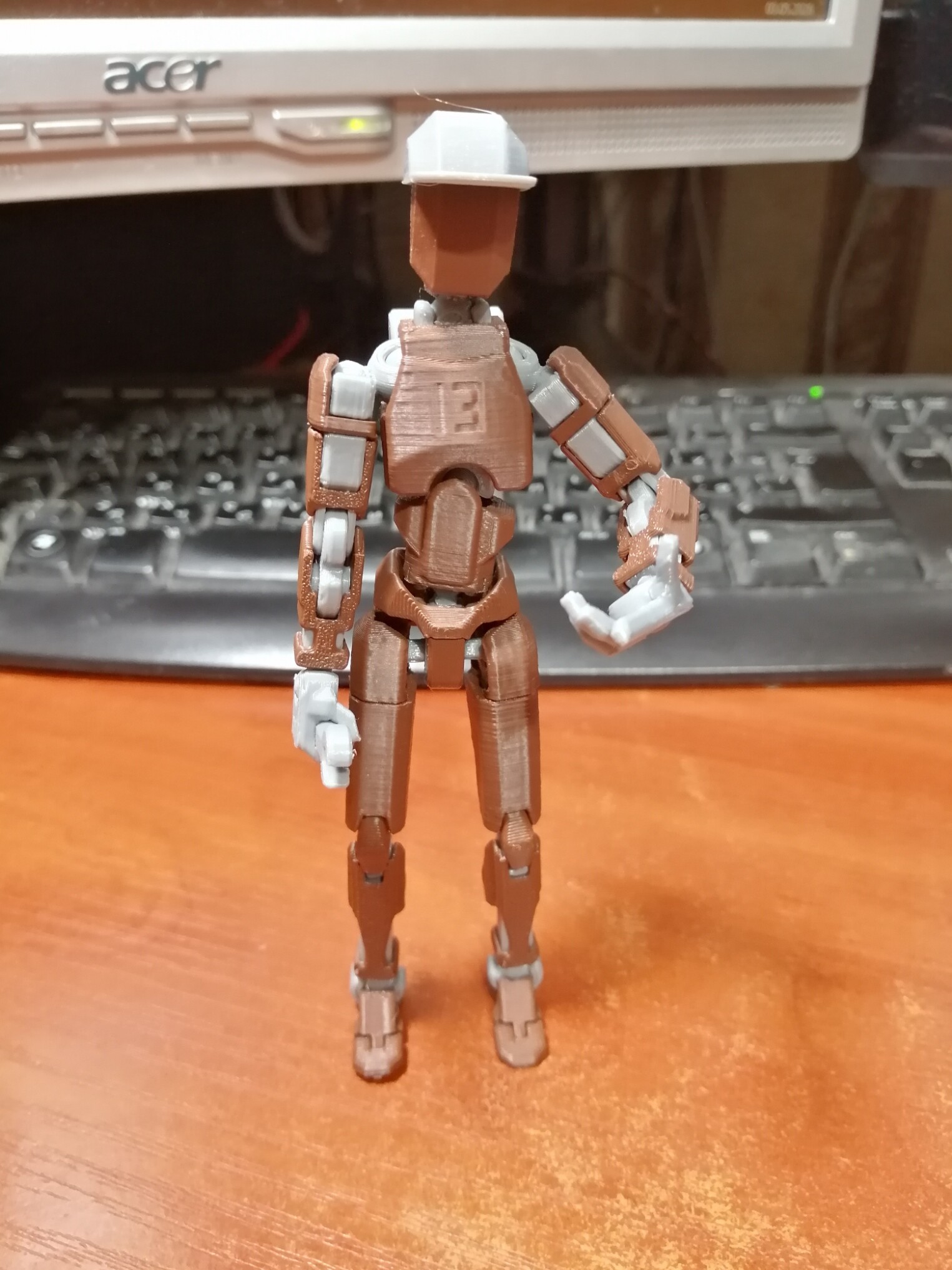

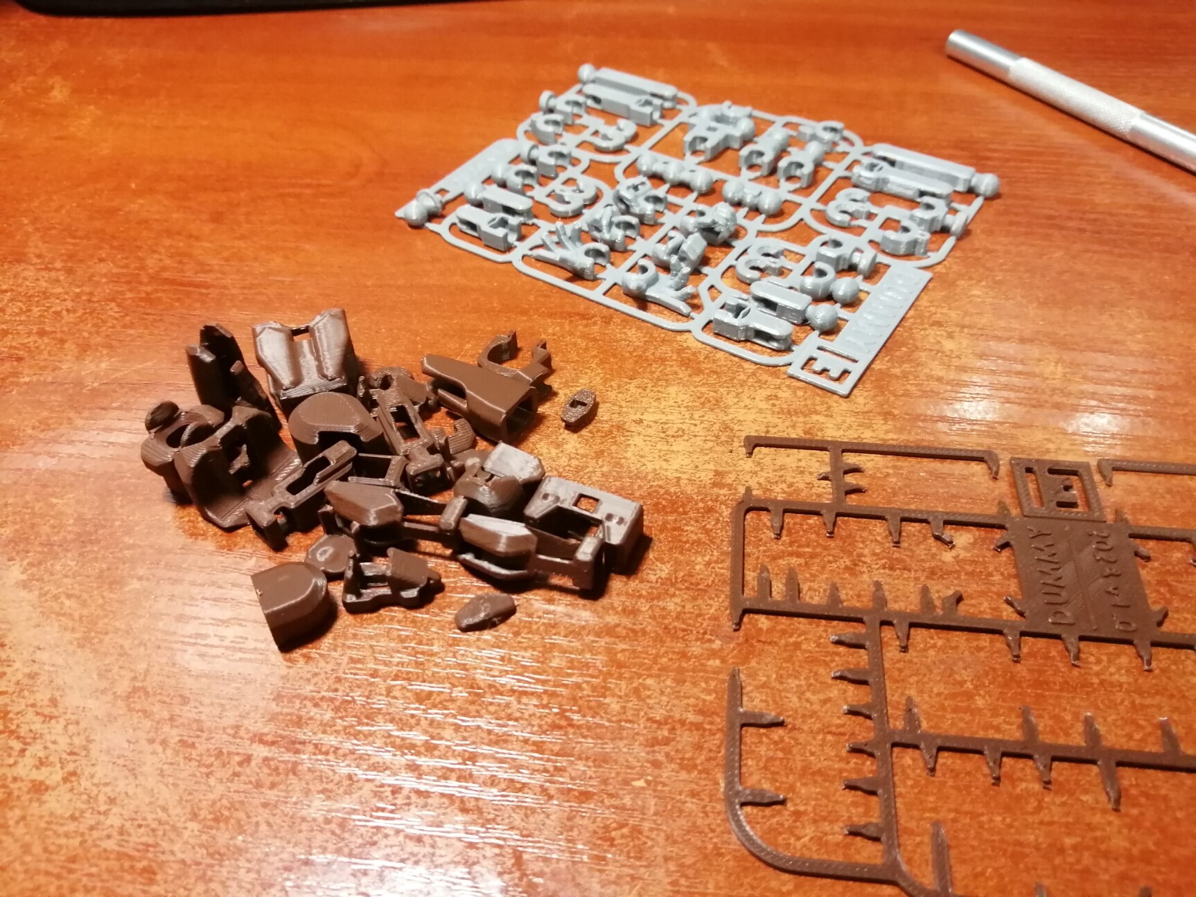

И вот сборочные комплекты брони на столе, приступим к сборке одного.
Обзор на коричневый PLA+ от LIDER-3DОбзор на коричневый PLA+ от LIDER-3DОбзор на коричневый PLA+ от LIDER-3D
И вот наш робот с броней из коричневого PLA+ от LIDER-3D готов.Напечаталось легко, смотрится отлично! )Можно брать.
