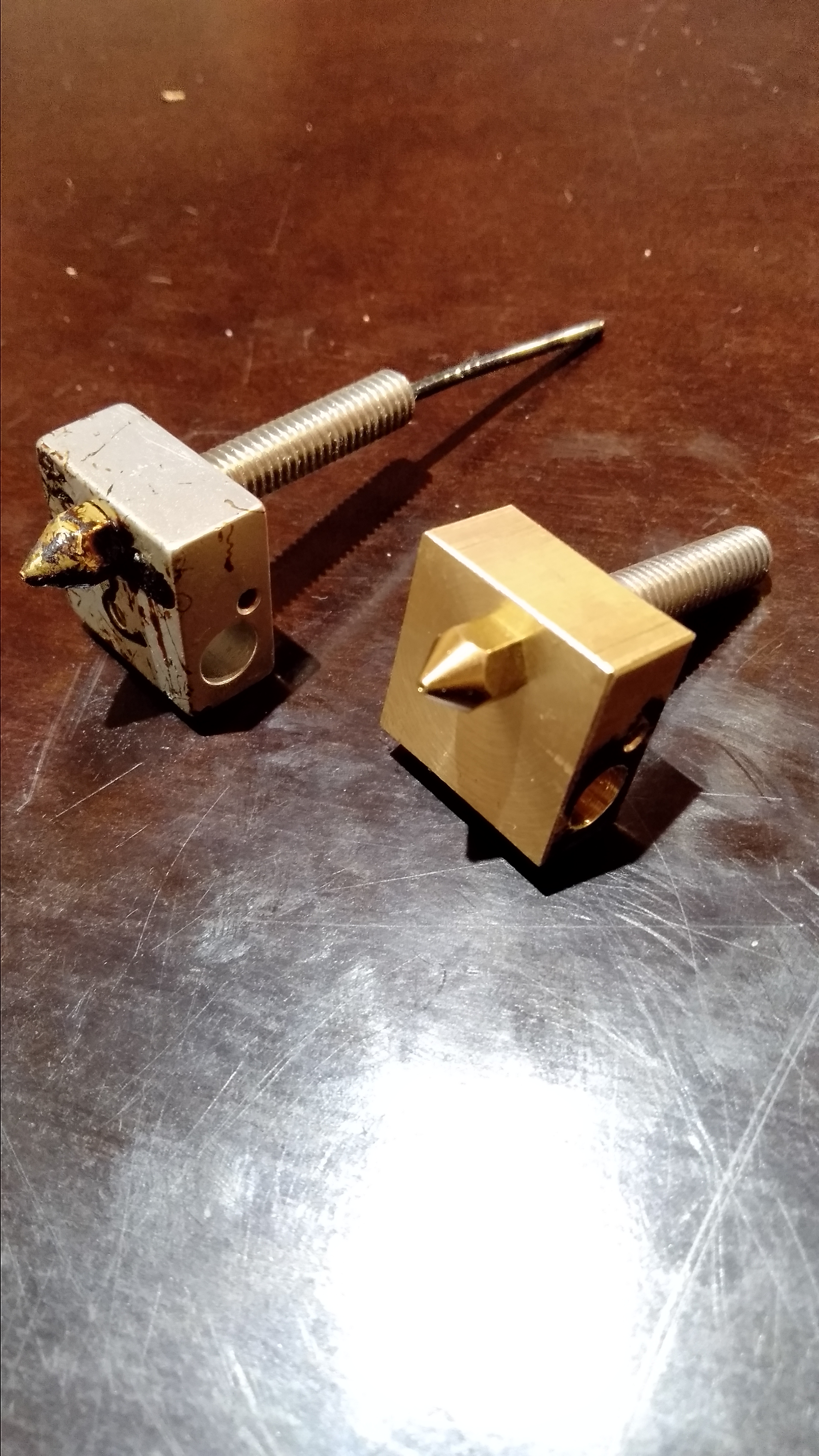

Латунный HotEnd
Добрый всем день!
Надоели потёки пластика из под сопла.
Затягивать сильнее страшно, т.к. HotEnd из неизвестного материала типа дуралюмина, в просторечии дюраль. Решил сделать HotEnd'ы из латуни. Покупать у китайцев не вариант, ждать долго и цены ломят конские...

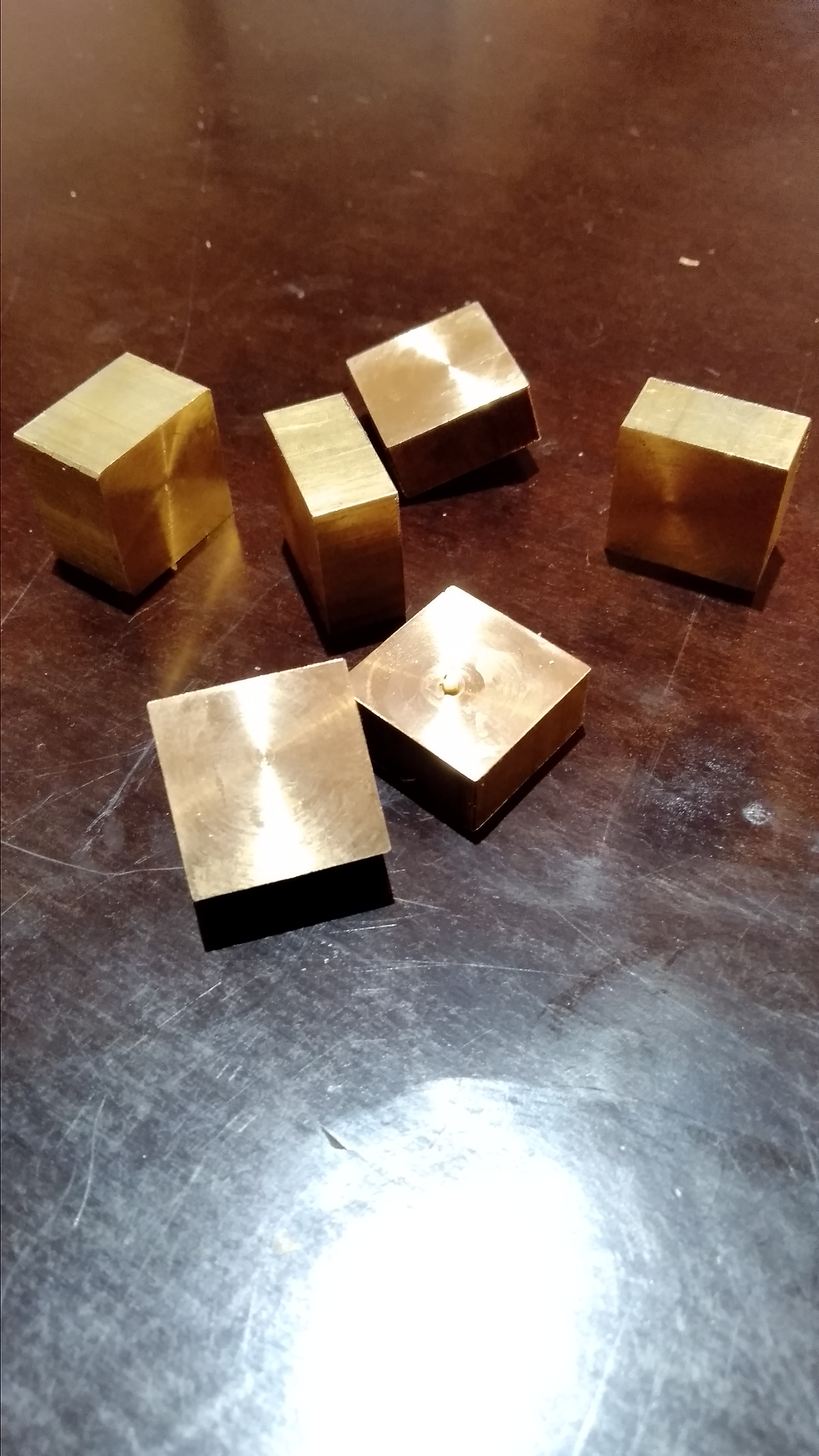

Заказал у отечественного производителя латунный квадрат 20х20х100 за 360 руб. Через три дня получил заказ и поехал к ближайшему токарю, который за шапку сухарей порезал пруток на пятаки 10 мм...
Далее: замеры, разметка, сверление, нарезание резьб, развертывание отверстия под нагреватель...
Начало пути
