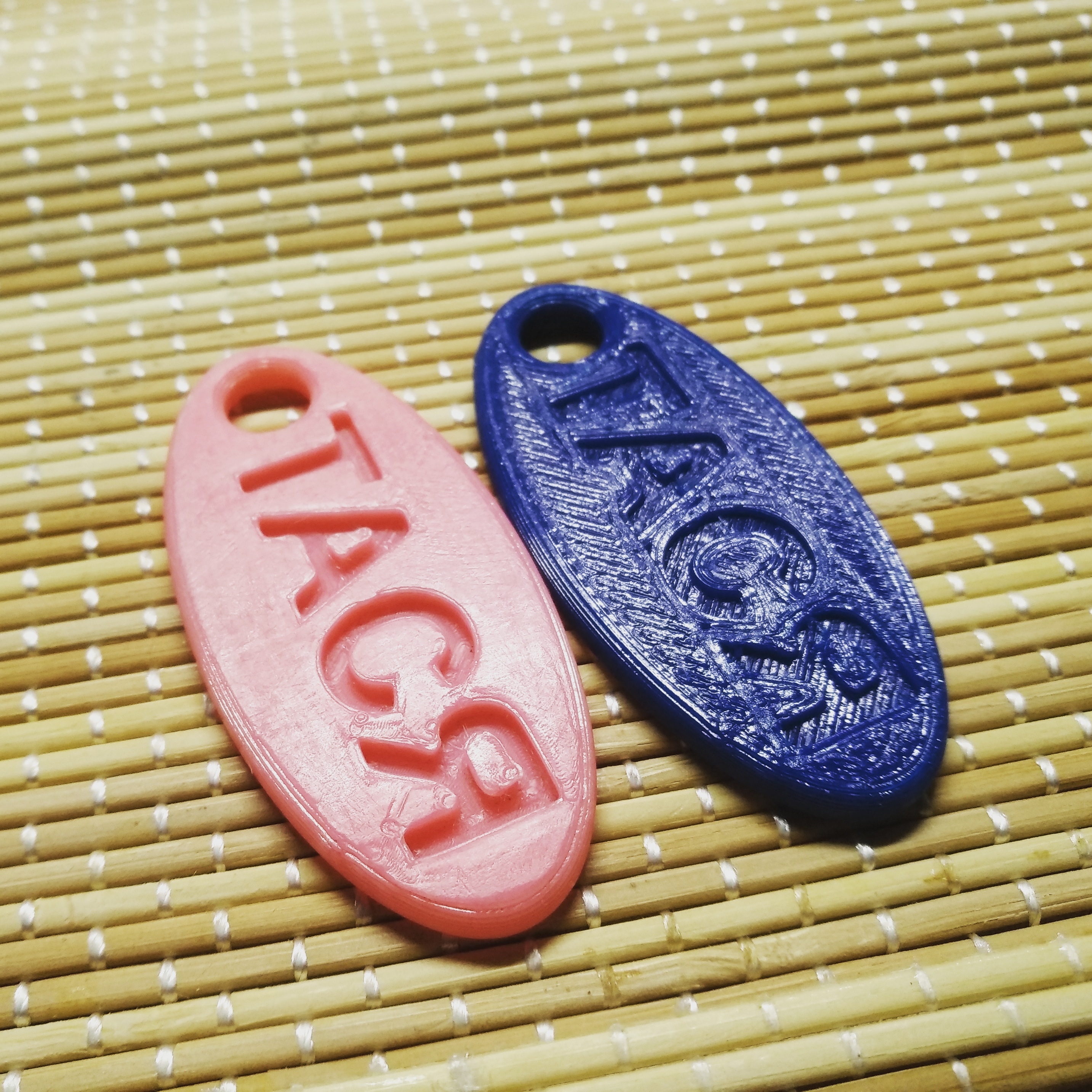

Чутка ДХМ и шкуринга.
На фотке две бирки, напечатанные пластиком разного цвета, но с одинаковыми параметрами на одном принтере. Сопло 08. Синяя как есть со стола, розовая подверглась шкурингу зернистости 320 в течении примерно 5 минут и протирке ДХМ при помощи ватной палочки. Понимаю, что шлифовать можно было намного дольше и лучше, а потом еще полировать, хонинговать и тд, но задачи такой не стояло. Нужно было сделать быстро, но приятно глазу и руке. По-моему разница очевидна даже на снимке. Глазом розовая выглядит вообще как литой кусок пластмассы.
