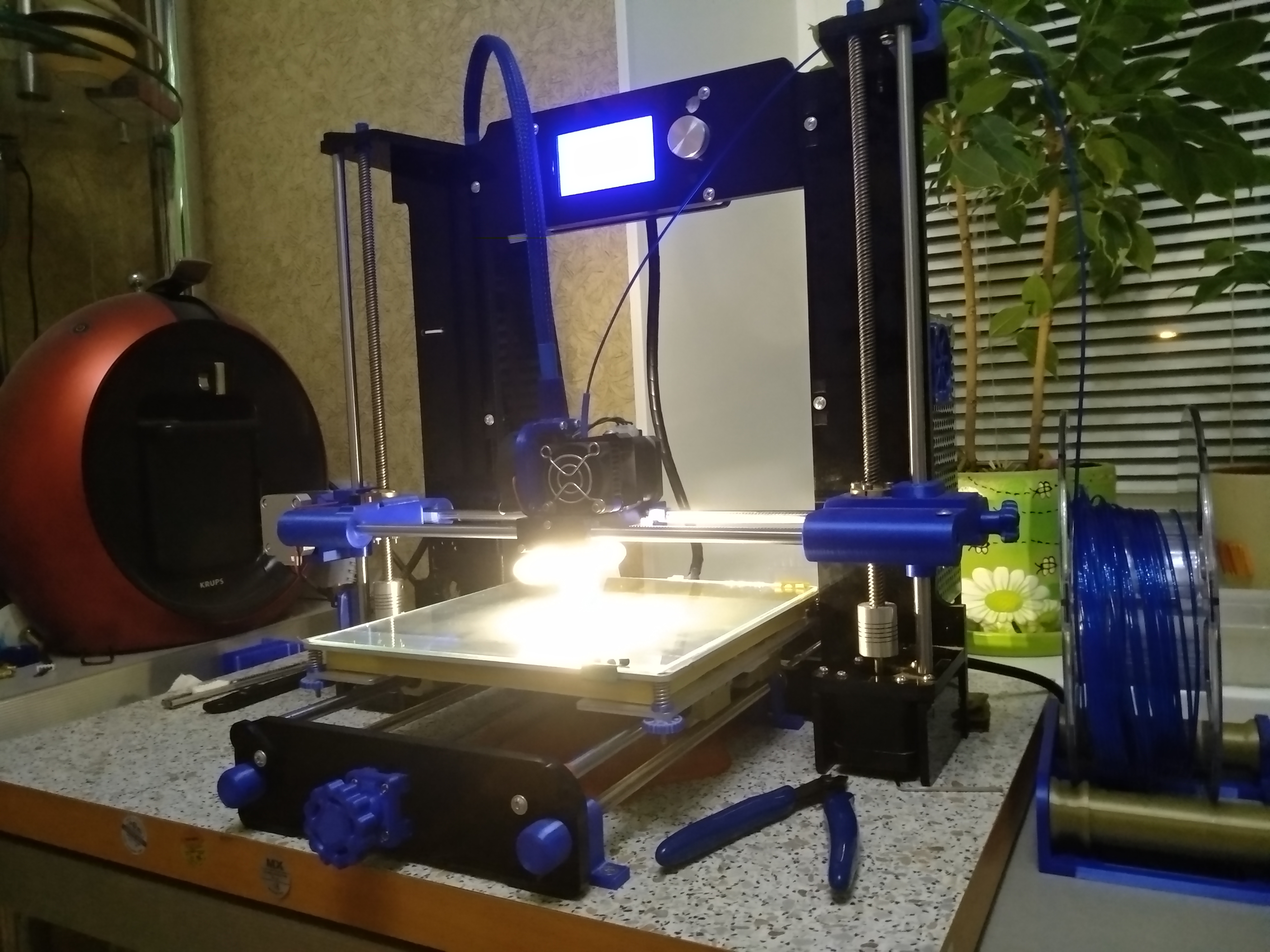

Принтер в представлении не нуждается, но на всякий случай...
Модель: Anet A6
Плата: стоковая
Прошивка: стоковая
Подача пластика: директ
Кинематика: 'дрыгостол' ))
Чуток апгрейда.
На столе чистое стекло 2 мм от фоторамки.
Поехали...

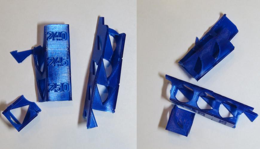

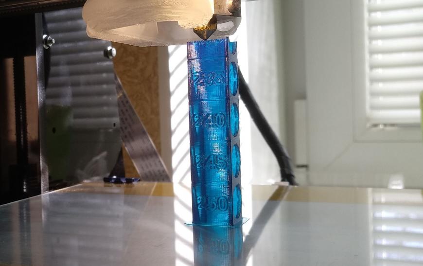

Настала очередь термобашни.
Три периметра.
Без обдува(накосячил в настройках)
Запредельные температуры выставлять не стал. Остановился на диапазоне 220-250 С°
GF PET-G от U3print. Пробуем 'на зуб'.
И я, конечно, её сломал. Но поддалась она очень тяжело. Спекаемость слоёв очень хорошая. Особенно в диапазоне 230-250 С°
Поперёк слоёв пластик просто гнётся.
