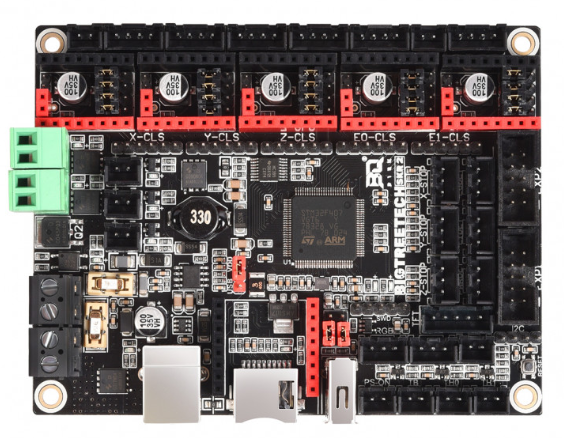

Эта проблема известна уже давно, но я о ней не знал. Расскажу вам свою историю, как я другу помог сжечь все драйверы TMC2209.
Началось с того, что друг решил на своём стареньком 3д принтере поменять драйверы на более тихие, прочитал статьи в Интернете и выбрал самые классные TMC2209, купил их 4 штуки по цене около 15 баксов. Материнская плата у него SKR2.
Дальше друг неделю возился с прошивкой, что-то у него не получалось, прошивка не загружалась, сыпались ошибки. Он попросил меня помочь в этом деле. Договорились, едем к нему, садимся за компьютер. Спустя 20 минут выясняем, что виноват антивирус, который текст в файлах менял на белиберду, а также в настройках платы нужно было указать тип платы вместе со словом motherboard.
Отлично, прошивка загружается, меняем драйверы. Раскручиваем корпус, друг хотел сначала поставить один драйвер, я сказал ставь сразу все. Драйверы установлены, все провода на месте, вроде всё ок, подаём питание ... искры ... новый год ... гирлянда вспышек ... друг вырубает питание ... смотрим.
Все 4 драйвера TMC2209 сгорели, на самой материнской плате из строя вышли две микросхемы возле разъёма USB. Это только то, что видно невооружённым глазом. Вынули драйверы, подключили плату к компьютеру, плата не определяется, на экранчике у принтера светятся два прямоугольника. Печаль и разочарование.
Друг сказал что забыл вынуть перемычки, вроде как их надо было снять. В моём 3д принтере стоят TMC2208 и все перемычки, про TMC2209 я не знал, поэтому спорить не стал.
Спустя пару дней я накопал информацию, оказывается дело было не в перемычках, а в самой материнской плате SKR2. Эту проблему можно вылечить несколькими способами. Оставлю ссылки на то, что я нашел:
