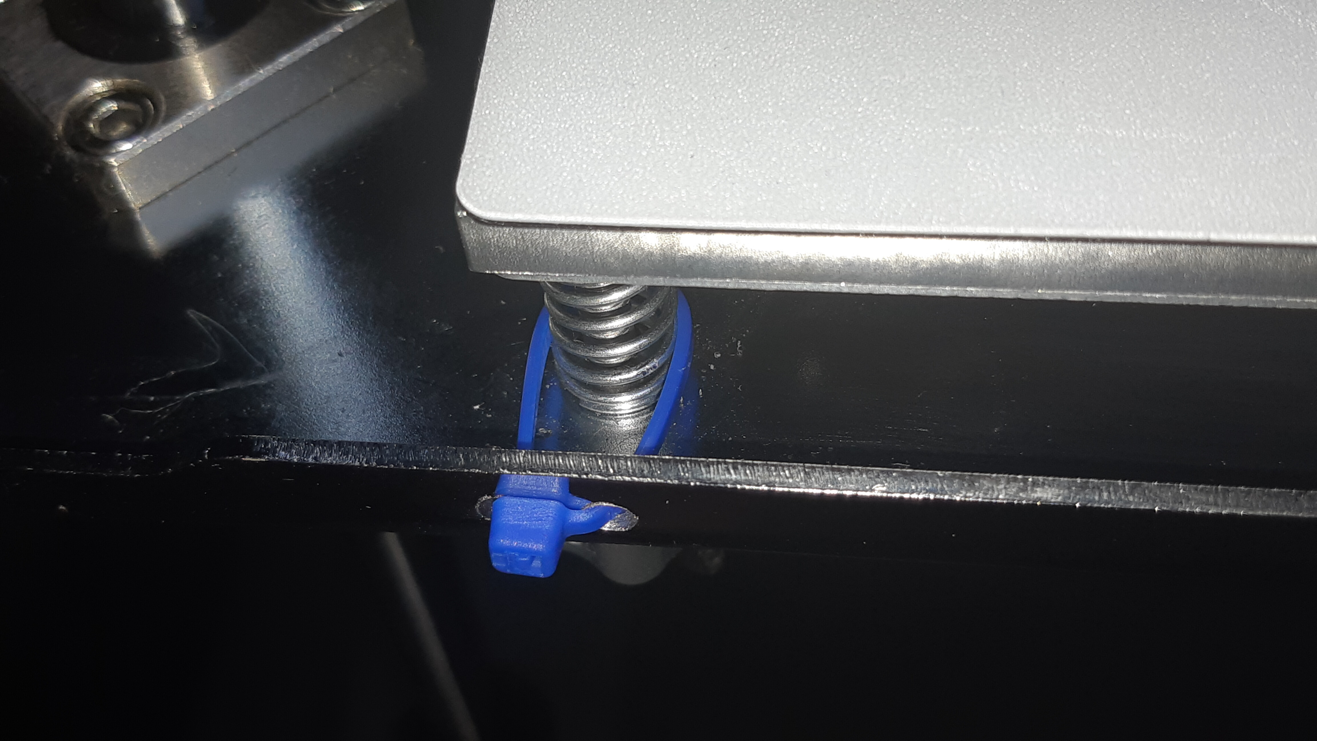

QIDI - X Max, убираем люфт стола.
Стол принтер QIDI - X Max имеет люфт по оси X-Y, это связано с рабочими зазорами подпружиненных направляющих стола, что может приводить к сдвигам по слоям. Данную проблему я решил на своем принтере просверлив два отверстия в бортике рамы стола у пружины и хомутиком притянул пружину к раме, тем самым выбрав свободный ход направляющей.
