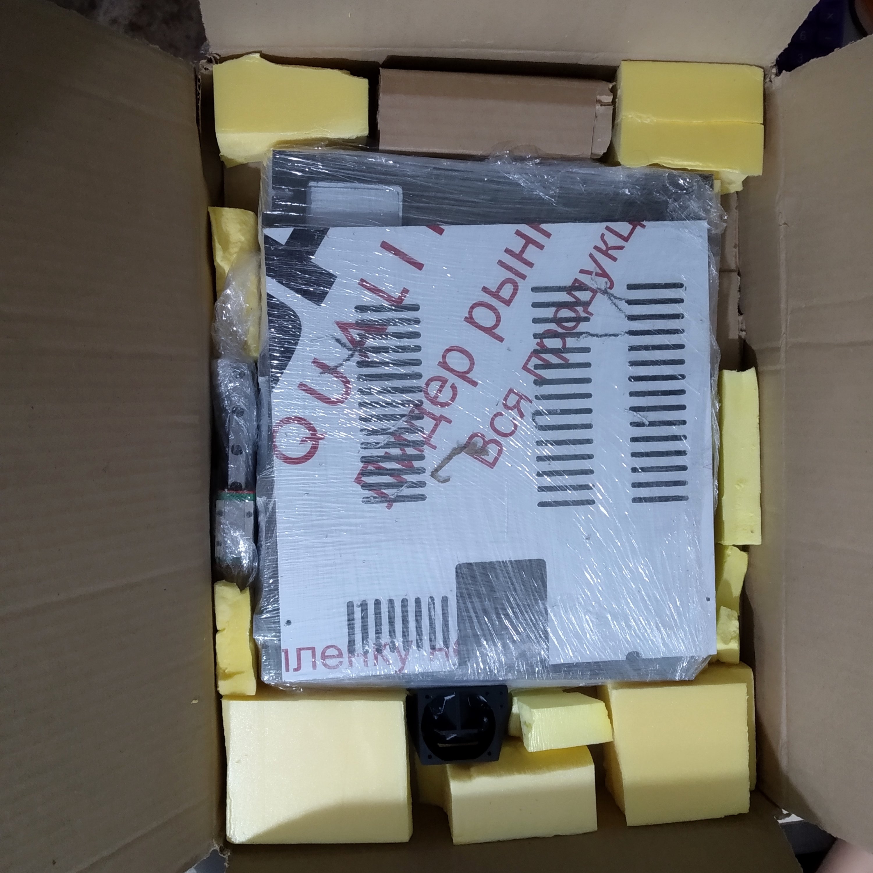

Сборка
Это просто какой-то праздник. Вместо применяемых Ultimaker 6-мм панелей тут сделано из двух панелей по 3 мм. Это удобнее и красивее за счет того, что задняя сторона композита серая и ее надо красить. Тут соединяются две панели крашеными сторонами наружу. Все это соединяется с легким натягом и держится на честном слове так, что можно взять и поднять. Без винтов. Для сборки использовал квадратные гайки, такие же, что применяются в ультике. Они удобнее обычных за счет того, что больше площадь контакта и краешками она опирается на алюминий, т.к. пластиковая плослойка между алюминиевыми листами достаточно мягкая. Ну и выглядит несколько приятнее.
ZAV mini. По-настоящему настольный принтер.
В комплекте помимо корпуса есть стол, радиатор, крепление радиатора к каретке, печатные детали экструдера и натяжителя ремня, немного фрезерованный полистирольных деталей и совсем немного ISO-шных винтиков М3*6, я ими прикрутил стальные пластинки к кареткам.

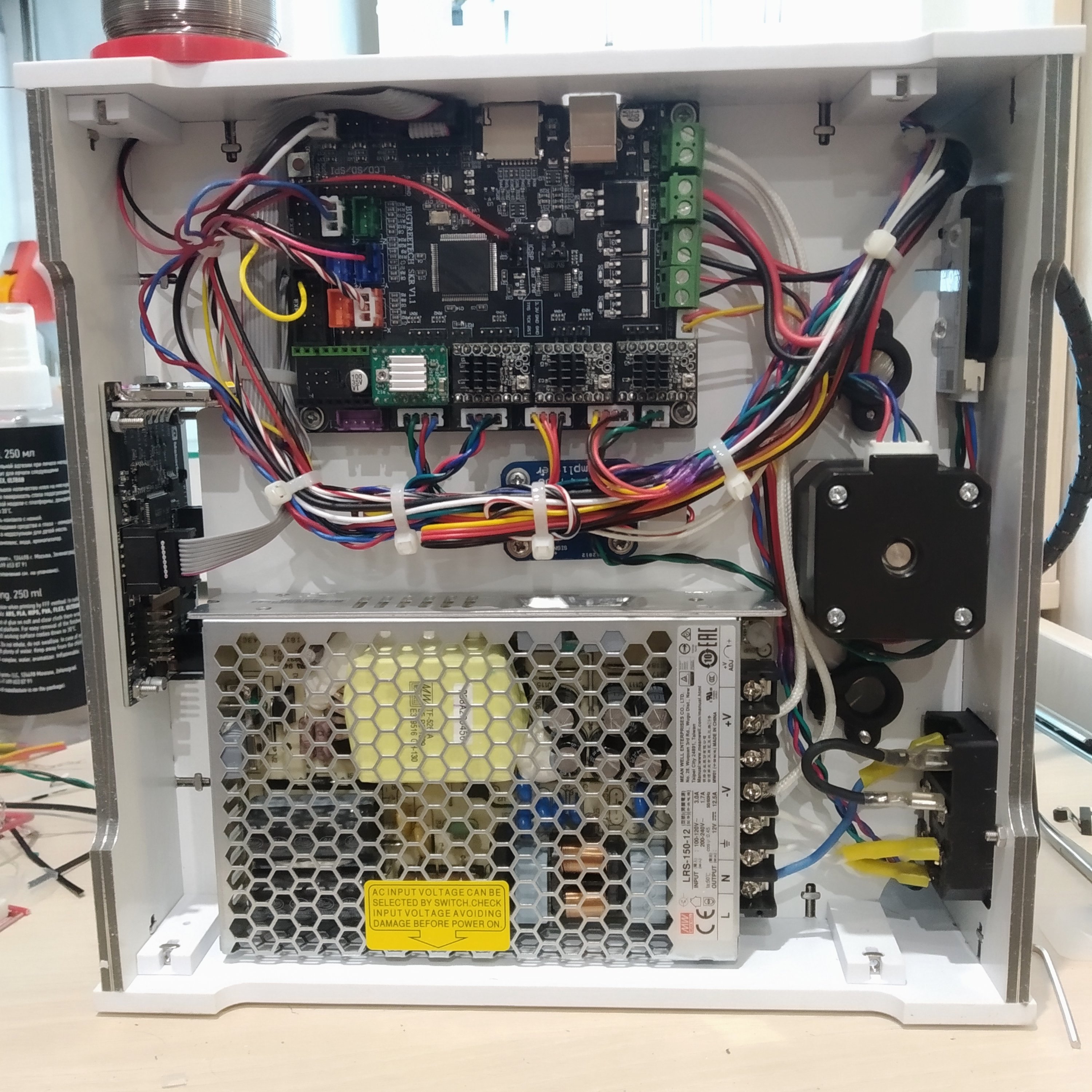

Следующий апгрейд касается платы. Изначально было 2 версии принтеров: одна для Lerge с дисплеем, а другая для MKS Gen L и MKS TFT24. Но вместо 8-битной платы я решил вставить свеженькую Biqu SKR. Встает почти ровно, единственное, что пришлось сделать - небольшой паз под выпирающую microSD при помощи Dremel и тонких фрез.
Ставим плату на компьютерные стоечки, оные вкручиваются в дибонд отлично и вполне себе держатся. Законтрил их, на всякий случай, при помощи суперклея.
Ставим плату и делаем еще немножко глухих отверстий под усилитель PT100.

В конце сборки подвал принтера выглядел вот так.

Касательно подключения платы усилителя и термометра PT100. Важно подключить правильно, иначе будет показывать температуру на Марсе. Изначально плата от E3D, которую бездумно клонируют китайцы предназначена для 8-битных плат на Atmega2560. По началу подключение к Sbase вызвало у меня шквал негодования,т.к. температура была то 500 с гаком градусов, то вообще не определялась. Если взглянуть на плату, то контакты подписаны таким образом.
GND подключаем к земле. Пин Signal подключаем к 1.30, т.к. у него нет ненужного пуллапа. А вот на питание усилителя для 32 бит вешаем +3,3В, а не +5В, как написано на пине. 3,3В и землю можно взять с гребенки с надписью ICSP возле процессора. Для стабилизации параметров можно повесить электролитический конденсатор между пином 1.30 и ближайшей землей.
