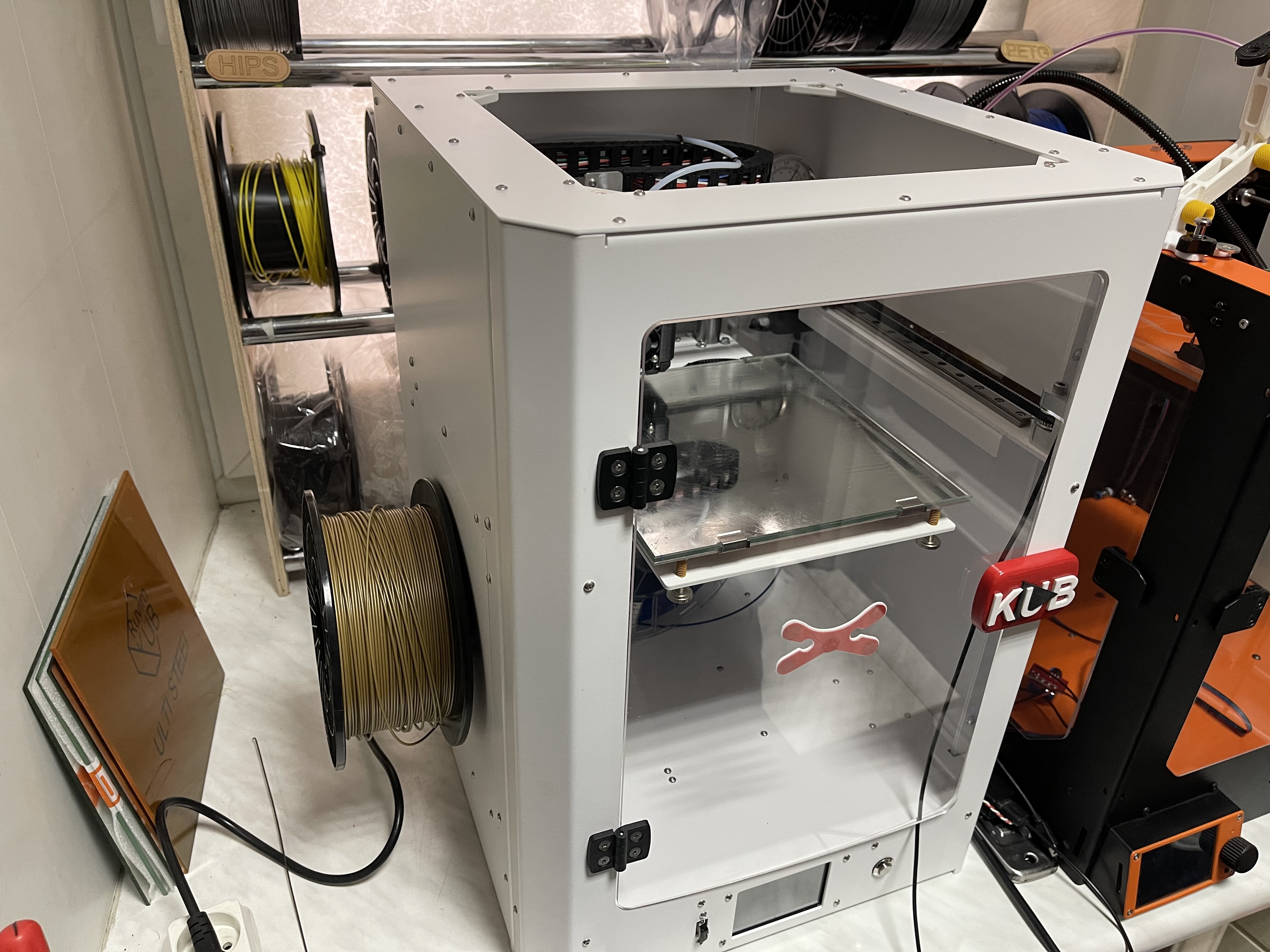

Пожалуй, начну обзор с того, что я его еле дотащил. Субъективно, но весит эта бандура килограммов 30.
Тяжелый, белый и Geralkom Vector 200Он сделан  из 2 мм стали, местами гнутый. Слева дверка с креплением катушки. Держится на 4 магнитах, в печатных держателях.  Проблема в том, что открыть дверку можно только изнутри, т.к. ручки как таковой не придумано.
Тяжелый, белый и Geralkom Vector 200Тяжелый, белый и Geralkom Vector 200Сверху аналогичная крышка, только у нее есть ручка.Тяжелый, белый и Geralkom Vector 200Тяжелый, белый и Geralkom Vector 200

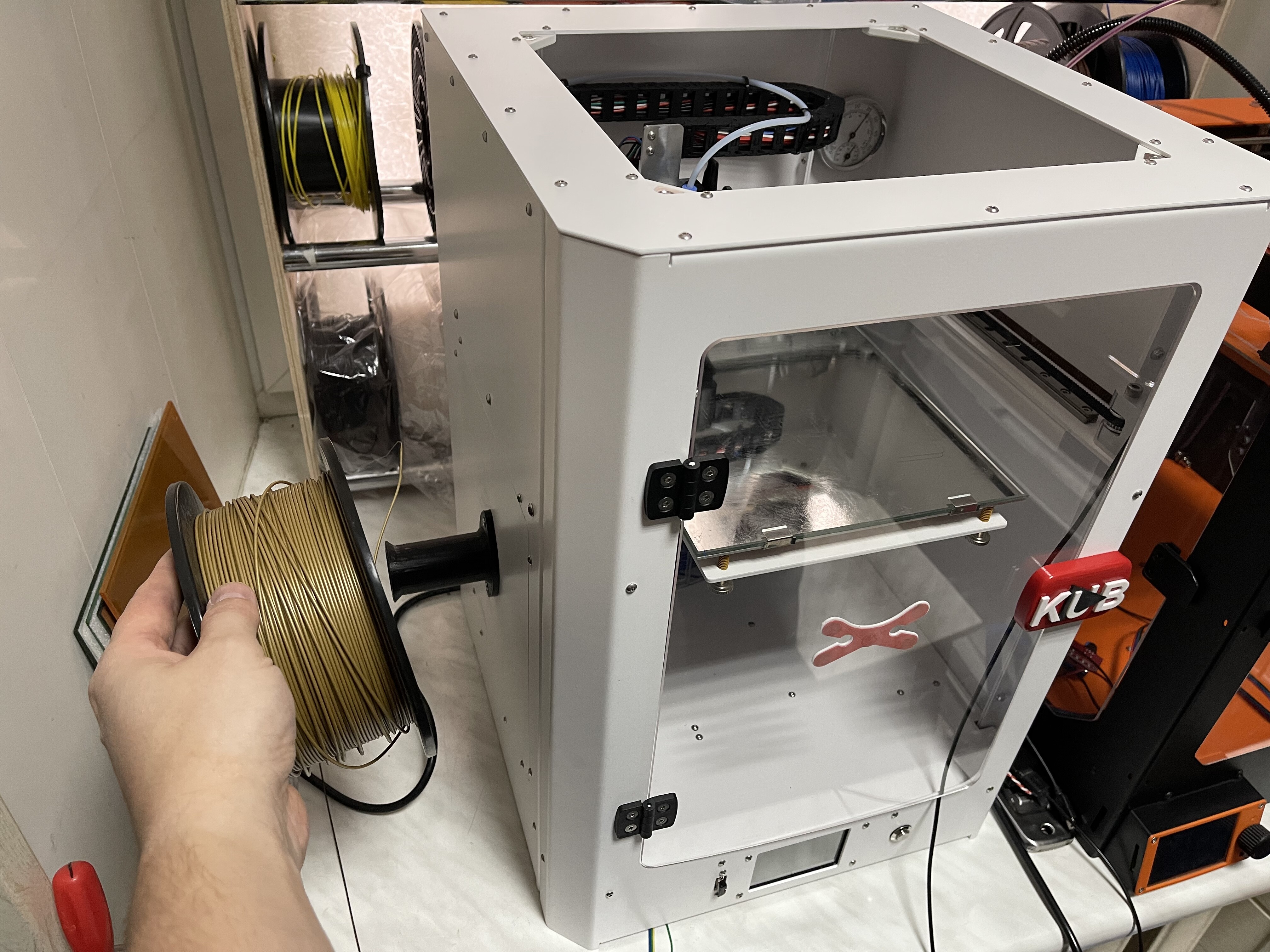

Сзади ровная стенка с прорезью под вывод трубки и 4 отверстиями для крепления печатного катушкодержателя. Нужна для установки катушки с пластиком, весом от 1 кг включительно.
Тяжелый, белый и Geralkom Vector 200Тяжелый, белый и Geralkom Vector 200Включительно потому, что внутри все ужато настолько, что катушка весом 1 кг влезает впритык и трется об стол. Поэтому внутрь принтера можно убрать катушки 0,5 и 0,75, а все, что свыше вынести на заднюю стенку.

1. Нет возможности установить самые ходовые катушки весом 1 кг внутри корпуса.
2. Дверца с катушкодержателем на магнитах, без дополнительной страховки, т.е. небольшой перехлест и экструдер дергает катушку, она вместе с дверцей падает на пол. В следующих версиях принтеров Вадим пообещал сделать на петлях эту дверцу.
