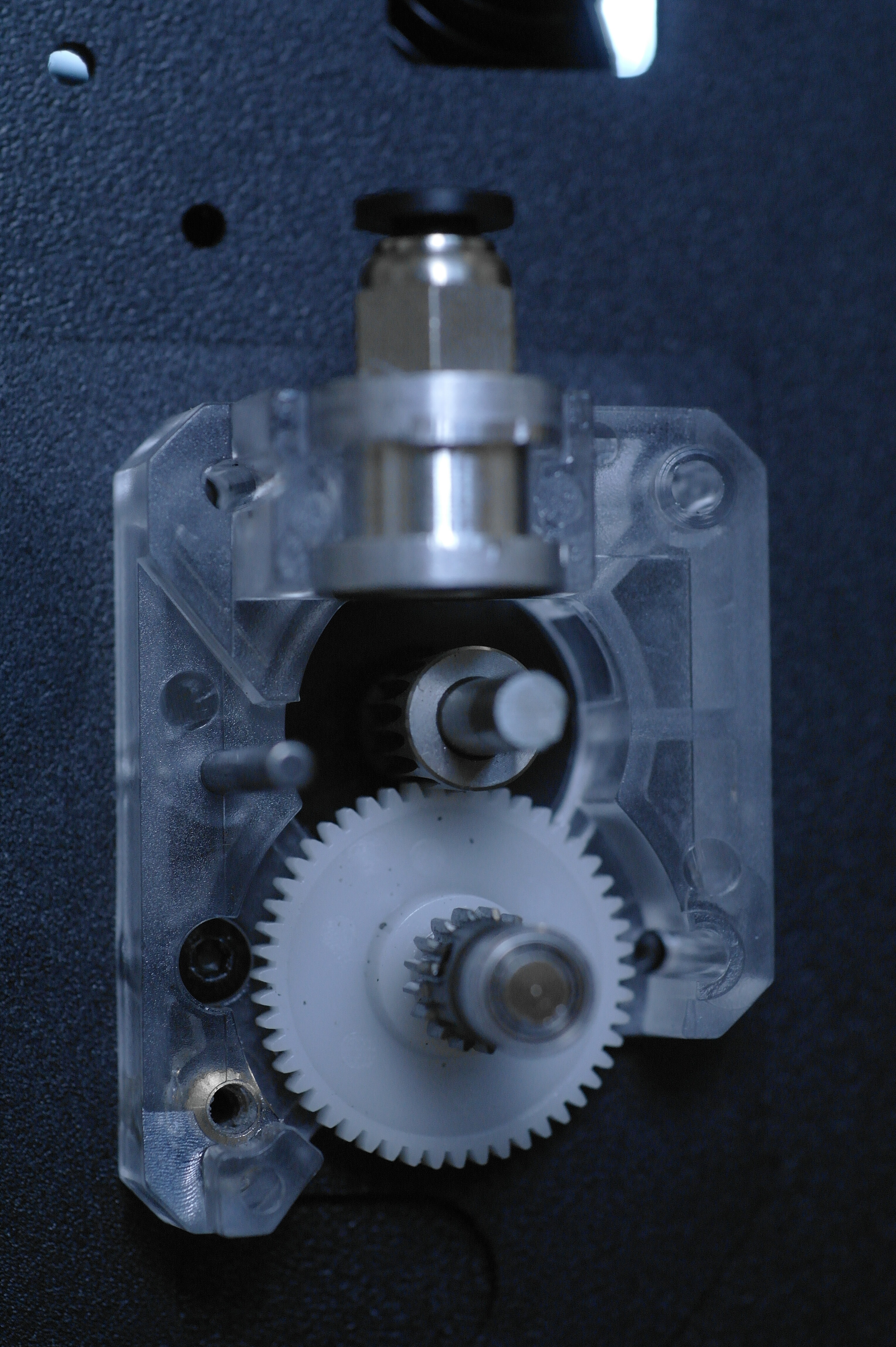

Красиво-прозрачный "типаBMG". На моторах в принтере,вообще не экономили, воткнули самые большие 8401.Призрачный летающий медведь. Изделие №5.
Установленный фидер после сборки выглядит вот так. Немного странная конструкция крепления датчика наличия пластика - болтающаяся на одном винтике и никак не совмещенная к фидером - дополнительная головная боль при заправке пластика. Что самое нелогичное - на входе в фидер торчит мааааленький кусочек трубки, его видно на фото, буквально пару мм от фиттинга.
Что самое удивительное, так это доработки этого фидера. Крепится 4 винтами, вместо обычных 3. При выкручивании оных он не разваливается в руках,а вполне спокойно разбирается без потери подшипников и пружинок. Так как задняя часть прикручена винтиками к принтеру.

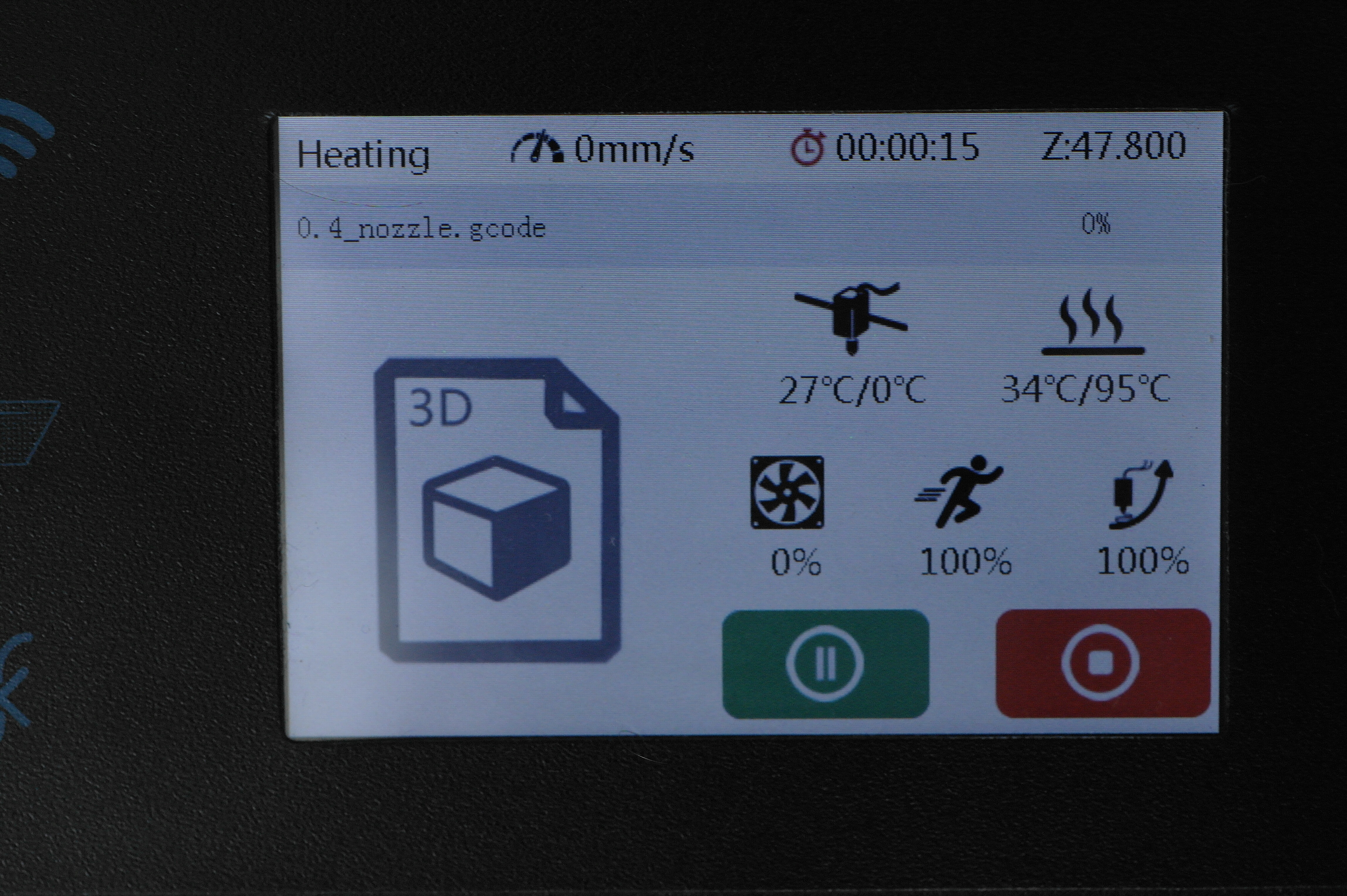

Призрачный летающий медведь. Изделие №5.Замена пластика достаточно комфортна, есть выбор скорости движения нити - быстрый и медленный, выбор направления движения, нагрева и остановки подачи. Все крупными кнопками, это прям браво. Китайские принтеры смогли в смену пластика, относительно российского принтерпрома.
Видимо, если готовить файлы в куре, то можно запилить превью. Без него висит заглушка.

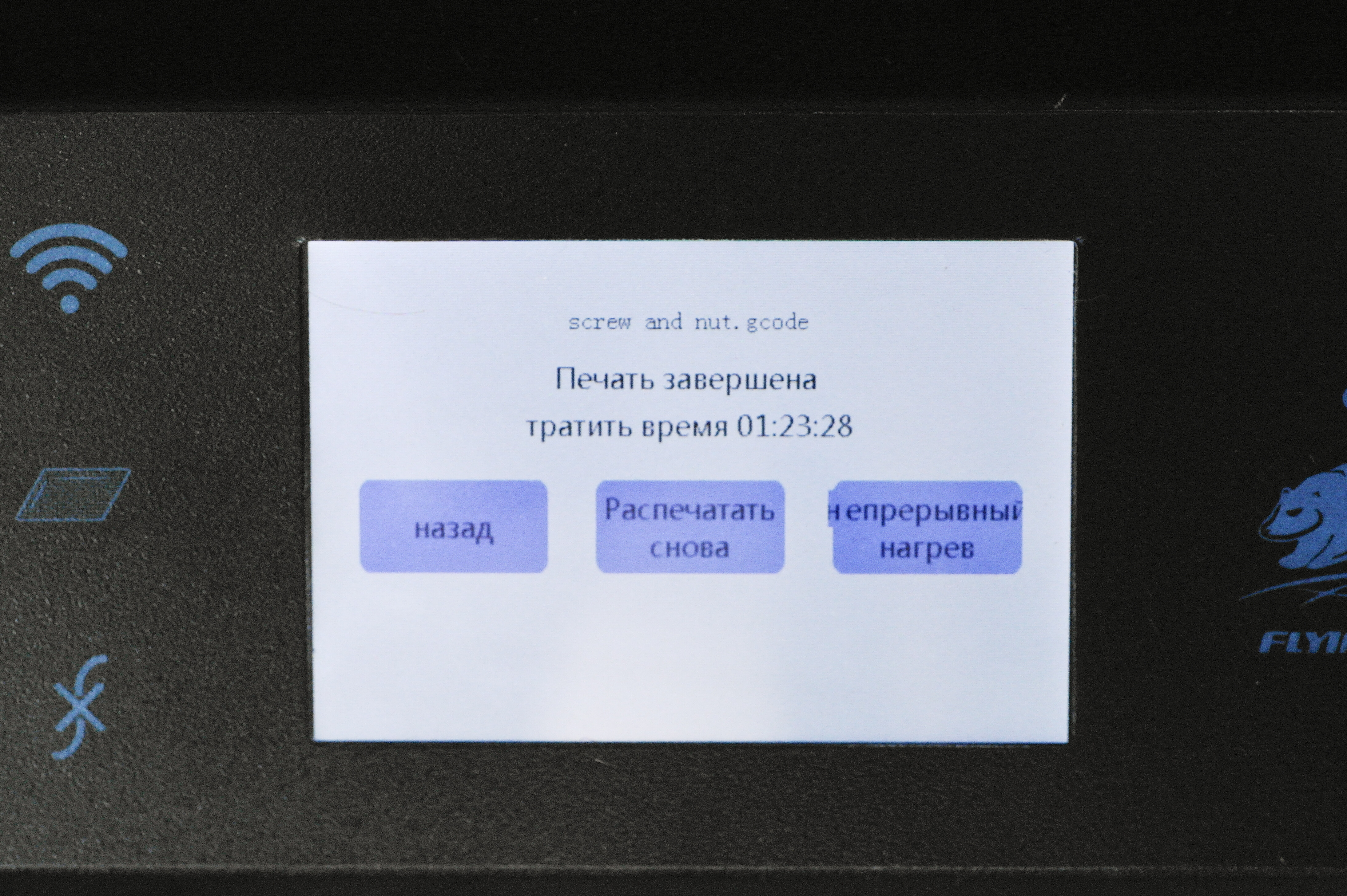

Призрачный летающий медведь. Изделие №5.Призрачный летающий медведь. Изделие №5.Значки не сильно мелкие, можно обойтись без комплектного стилуса и вполне комфортно тыкать пальцем.
Первая распечатка - болт с гайкой с флешки из комплектного пла, которого хватит напечатать пяток гномиков и понять, нужна ли тебе вообще эта печать, или ну ее, нафиг.
