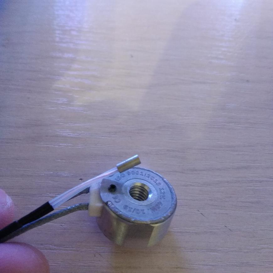

Доехала свежая партия нагревателей, заказывал 31 числа, получил 9 ноября.
В попытках заменить комплектный термистор на pt100 я открутил винтик на нагревателе.
Обычный термистор-капелька залит в алюминиевую трубочку. Диаметр трубочки 2,5 мм. А вот pt100 - 3 мм. Печаль.
Ну радует хоть,что провода термистора не смогут замкнуть на кубик КЗ и получить жжёный LPC1768, т.к. залито вместе с оболочкой.

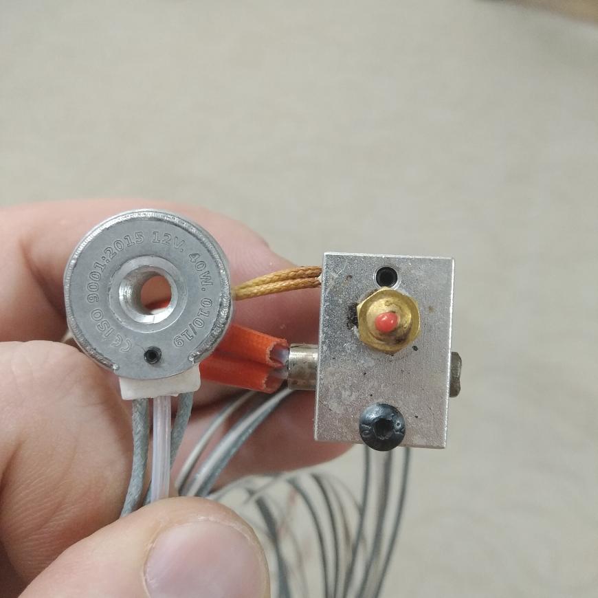

В итоге выкорчевал pt100 и усилитель из подвала, прокинул провода этого термистора.
По сравнению с обычным кубиком выглядит симпатичнее. И нагреватель больше не будет греть все вокруг из-за того,что больше кубика.
Итоговый вид - фантастиш. Греет шустро, по толщине даже чуть меньше обычного кубика.
