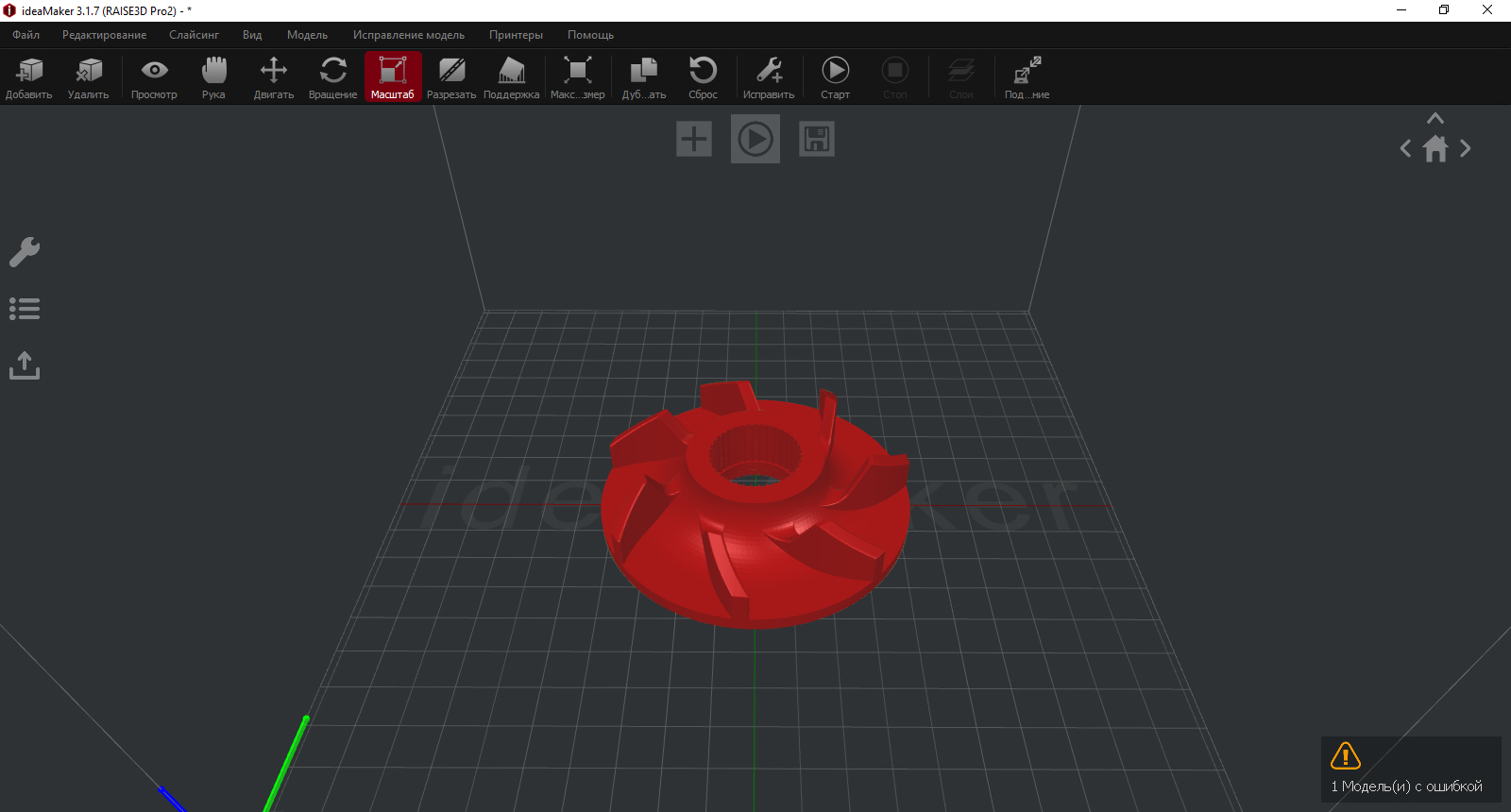

Модели, напечатанные из PolyCast, можно «заглянцевать» ацетоном точь-в-точь, как ABS. На сайте Polymaker продается даже специальный бокс для обработки – Polysher, благодаря которому можно практически в автоматическом режиме обрабатывать отпечатки растворителем.Для печати мы выбрали вот такую модель. Увеличили ее до 130 см в диаметре и запустили на печать.По требованиям печати материал очень близок к PLA-пластику: нагрев экструдера 210-230 градусов, стол можно не греть.
