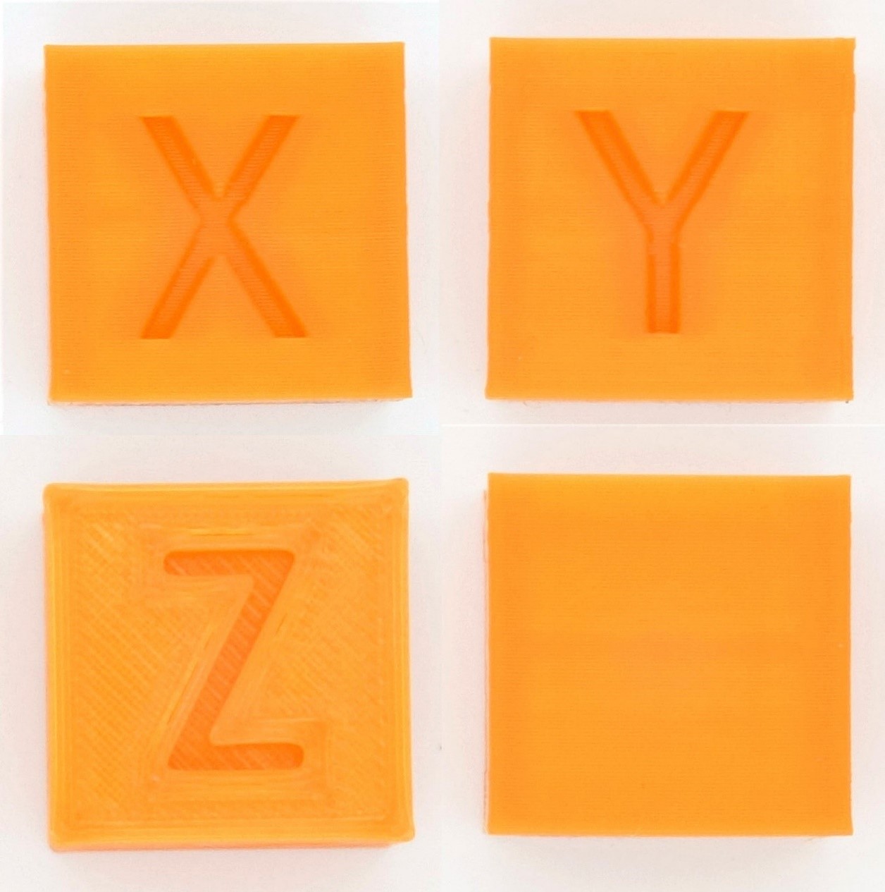

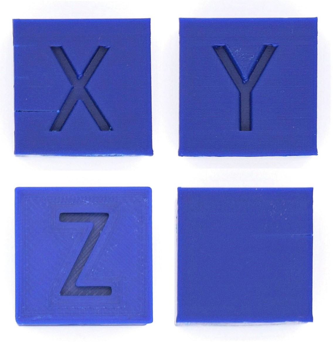

ТЕСТ №1 Тесты мы начали с пластика ABS синего цвета. Первым, конечно же, был напечатан тестовый кубик XYZ. Данный тест позволяет, не затрачивая много времени, проверить качество укладки слоев, небольших наклонов, прямых углов и горизонтальных поверхностей. Для этого ABS подошла температура печати 235 градусов, в принципе средняя для данного типа пластика. Все модели из ABS печатались на рафтах.
Кубик XYZ, напечатанный на Raise3D Pro2:
Пластик Tiger3D - больше не кот в мешке !
· Сопло – 235 ℃· Стол – 100 ℃· Слой – 0.15 мм· Обдув – 50 %· Заполнение – Соты 30 %· Стенки – 3· Полы/потолки – 5
Данный экземпляр напечатан на принтере Raise3D. Нарезана модель была в слайсере IdeaMaker. Принтер был накрыт верхней крышкой, дверцу также закрыли, благодаря чему была возможность использовать обдув, не опасаясь того, что модель отклеится от стола или расслоится.
Качество укладки слоев на очень хорошем уровне, линии не выступают, поверхность гладкая и ровная. Верхние слои равномерно закрыли заполнение, почти все линии склеились между собой. Цвет насыщенный и равномерный. Запах у пластика имеется, но не очень сильный. Усадка незначительная.

Тот же калибровочный кубик, напечатанный на Ender-3:
Нарезан в слайсере Cura 4.0.· Сопло – 235 ℃· Стол – 100 ℃· Слой – 0.12 мм· Обдув – 0 %· Заполнение - Зигзаг 20 % · Стенки – 3· Полы/потолки – 5
Ender-3 не имеет термокамеры, из-за чего печатать пластиком ABS на нем довольно сложно. К тому же со стандартной конструкцией экструдера, вентилятор обдува радиатора поддувает вниз. Поэтому даже при отключенном обдуве детали поток воздуха все равно немного попадает на печатаемую модель. В результате даже на такой маленькой модели, как калибровочный кубик, появились небольшие расслоения и немного подогнулся один угол. В остальном, слои тоже легли достаточно ровно, крышка получилась почти идеально.

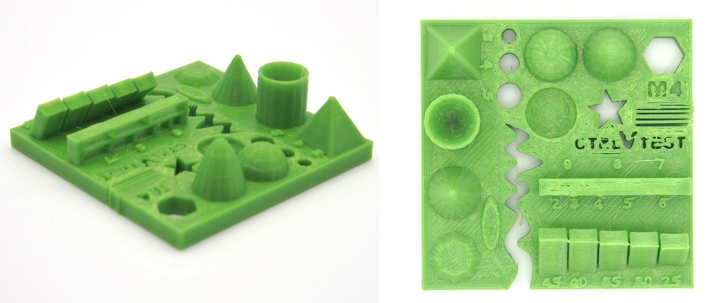

И последнее что мы напечатали ABS пластиком Tiger3D – CtrlV- test. Это маленькая универсальная тестовая модель. По ней можно посмотреть печать наклонов, небольших мостов, текста как выпуклого, так и вырезанного, отверстий разной формы и нескольких видов фигур.
Raise3D справился с тестом нормально. Мосты легли ровно, наклоны до 45 градусов пропечатались хорошо, буквы читабельны, фигуры и вырезы достаточно ровные.
Ender-3 напечатал этот тест даже немного лучше. Верхние слои получились более гладкими и равномерными. Наклоны тоже напечатались без провисаний, несмотря на выключенный обдув.

ТЕСТЫ №1, 2
На обоих принтерах и кубики, и кораблики получились очень хорошо. Придраться практически не к чему. Единственное, что бросается в глаза, PLA данного цвета немного прозрачный, из-за этого в некоторых местах под определенным углом видны переливающиеся светлые участки. Это проявляется немного по-разному, в зависимости от принтера, слайсера, скорости печати, рывков и ускорений. Стоит отметить, что этот эффект бывает почти на всех полупрозрачных пластиках.
Raise3D:
· Сопло – 210 ℃· Стол – 50 ℃· Слой – 0.15 мм· Обдув – 100 %· Заполнение – Соты 30 %· Стенки – 3· Полы/потолки – 5

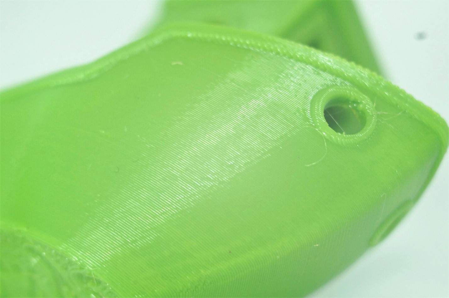

Печатные тесты Tiger3D PETG
И последним мы протестировали пластик PETG зеленого цвета. С ним все не так просто, как с ABS и PLA. Пластик оказался довольно капризным. Изначально заполнение не пропечатывалось, линии ложились неравномерно, скатывались в комочки и налипали на сопло. В результате эти комочки размазывались по модели, оставляли струны и капельки на поверхностях. Изменение температуры от 210 до 250 градусов ситуацию не поменяло. Добиться приличных результатов удалось, увеличив ширину линий заполнения до 0.6 мм при сопле 0.4 мм. Также пришлось снизить скорость печати заполнения до 30-40 мм/с. Тип заполнения лучше использовать плотный, например треугольники в Cura или соты в Ideamaker. С такими параметрами, при температуре 240 градусов, данный PETG печатает неплохо. Немного струнил, но это проблема почти любого PETG пластика.
Raise3D:
· Сопло – 240 ℃ · Стол – 70 ℃ · Слой – 0.15 мм· Обдув – 80 %· Заполнение – Соты 30 %· Стенки – 3· Полы/потолки – 5· Ширина линий заполнения - 0.6 мм· Скорость печати заполнения – 40 мм/с

· Сопло – 240 ℃ · Стол – 80 ℃ · Слой – 0.12 мм· Обдув – 80 %· Заполнение – Треугольники 30 %· Стенки – 3· Полы/потолки – 5· Ширина линий заполнения - 0.6 мм· Скорость печати заполнения – 40 мм/сПосле небольших танцев с настройками, получилось добиться не идеального, но хорошего качества. Цвет насыщенный, слои ложатся достаточно ровно. Присутствуют струны, но от них можно без проблем избавиться уже после печати.

· К PETG есть вопросы. Укладка линий заполнения при стандартных настройках оставляет желать лучшего. Но при правильном подборе параметров удалось добиться нужных результатов. Ощутимой разницы между тестами полученными на Creality Ender-3 и Raise3D Pro2 нет, причиной незначительных отличий могут быть разные слайсеры и специфика подбора параметров в них. Но полученные на данный момент результаты в очередной раз доказывают, что хорошо настроенный Ender-3 может давать качество печати, сравнимое со своими более дорогими собратьями. С другой стороны, Raise3D позволяет без каких-либо проблем безопасно и стабильно печатать сутками на пролет огромные модели, в том числе и из АBS, и данные тесты не смогли полностью раскрыть его потенциал.
