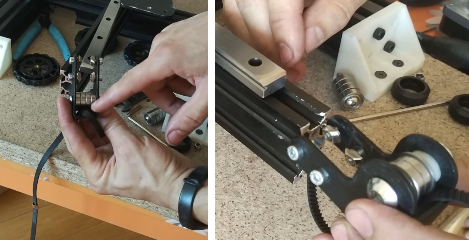

Теперь приступим к установке рельсы. Для этого нужно сделать небольшие модернизации натяжителя оси Y и рамы мотора оси Y.
В натяжителе мы сверлим отверстие под болт м5, как и где вы можете посмотреть по чертежам.
https://www.thingiverse.com/thing:3726868 Если у кого-то натяжитель отличается, я сделал такую же как у меня 3Д модель натяжителя для печати.
Замена роликов OpenBuilds на рельсу MGN15, 3D принтер Creality Ender 3
При разборке роликов OpenBuilds, мы получили болты м5-4шт, гайки м5 -4шт, резинки-4шт, подшипники 625-8шт, две втулки и два шестигранных натяжителя.
Берем один из болтов и вставляем в наш натяжитель, а во внутрь вставляем четыре подшипника от роликов, они идеально становятся по ширине и прикручиваем гайкой. То-есть ничего докупать не нужно, используем имеющиеся комплектующие.
Собранный натяжитель ставим не в нижний слот профиля, а в верхний.
На следующем этапе ставим направляющую, кстати качество направляющих у этого продавца из Китая просто шикарное.
прикручиваем к профилю т-гайками и болтами м4х8 под шестигранник

В нем так же сверлим отверстие и нарезаем резьбу м5, вставляем болт м5 с надетыми на него четырьмя подшипниками от роликов и закручиваем. То-есть эти подшипники будут выполнять такую же роль как и на натяжителе, они не будут давать ремню GT2 тереться о профиль. После чего прикручиваем раму с мотором к профилю в верхнее отверстие, обязательно обратите внимание на то, что сама пластина крепления мотора перевернута.
Я понимаю, что одного болта для крепления мотора мало, по этому сделал небольшую пластинку-переходник, которая соединяет нашу пластину крепления мотора с профилем принтера и фиксирует мотор намертво.
Теперь натягиваемый ремень GT2 и проверяем, что он свободно двигался и нигде не цеплялся за профиль или направляющую рельсы. Мне пришлось заменить штатный ремень GT2 на более длинный, так как не хватило 1 см, но стоит он не дорого и под видео в описании есть ссылки, так что Вы то же можете себе прикупить в Китае.
