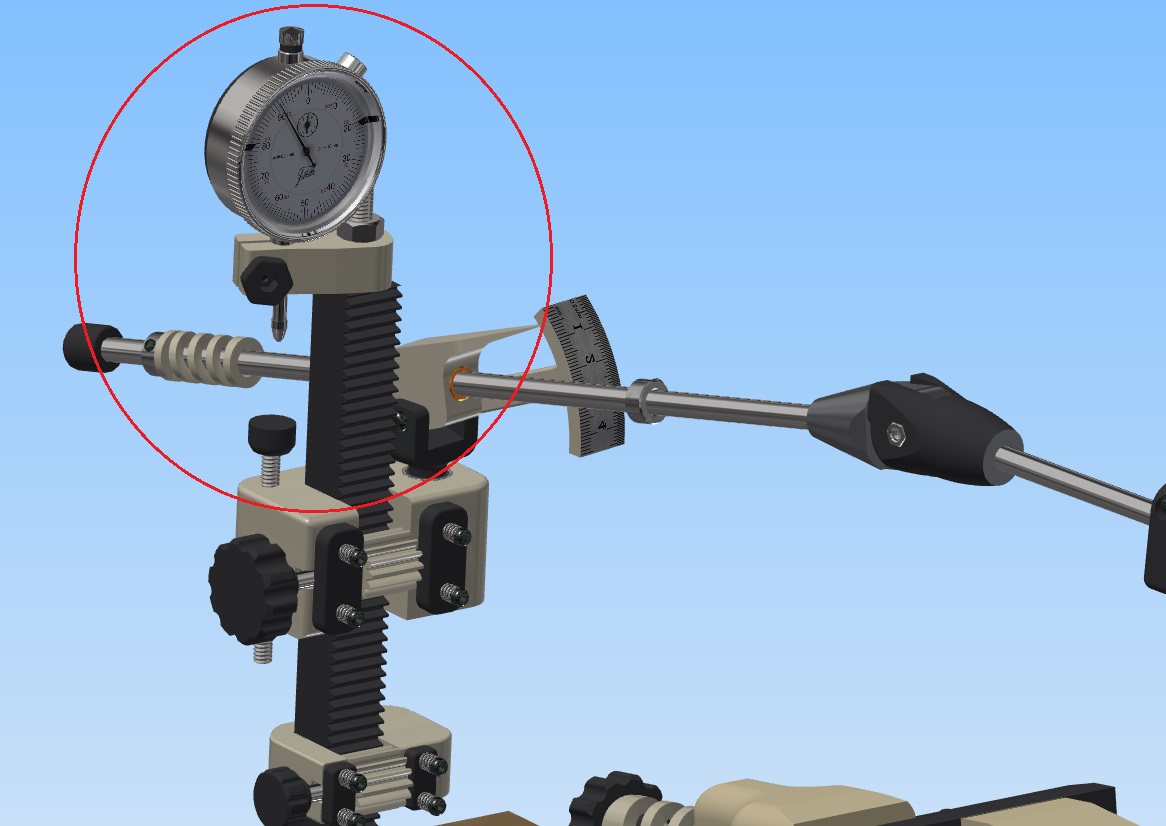

Сделан шарнирный механизм со встроенным механическим УГЛОМЕРОМ:
Точилка  для Ножей, Ножниц на 3D Принтере. Заточная СИСТЕМА
А так  же поставил свое НОУХАУ, котрое  должно быть в каждой точилке, это  часовой  индикатор, котроый позволяет  качественно и ооочень точно замерять  толщину  камней, что  намного эффективнее  любой невелирующей гайки
