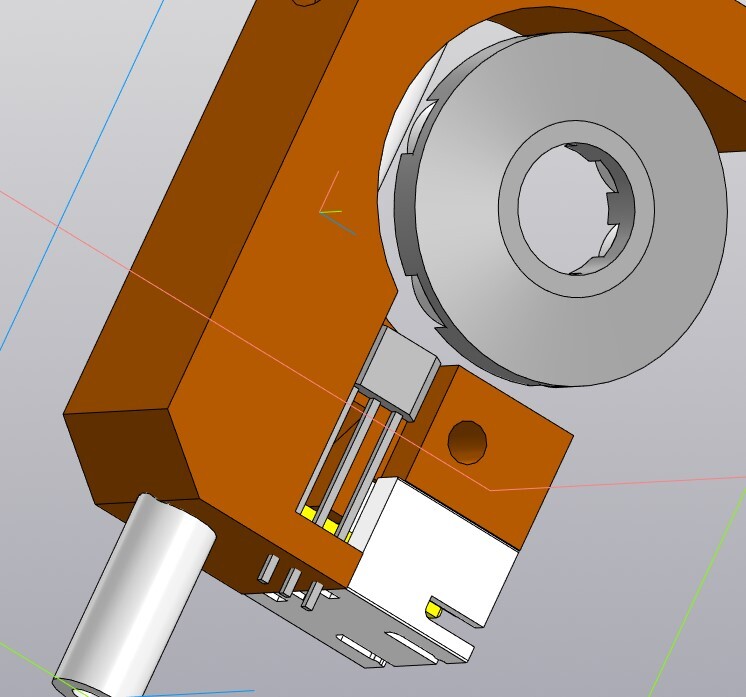

В качестве чувствительного элемента для таких датчиков обычно используют оптический концевик, в навороченных иногда магнитный датчик положения на датчиках Холла. Но не видел, чтобы кто-нибудь использовал обычные дискретные датчики Холла. А у меня как раз такой есть. И магнитики к нему. Решил использовать их.
Униполярный дискретный датчик Холла A3144. Три ноги - земля, питание и выход. Питание 5 вольт, но от 3.3 тоже работает, скорее всего снизится чувствительность. Выход типа "открытый коллектор". Имеет уже встроенный триггер Шмидта, что уменьшает дребезг в пограничных состояниях. При приложении внешнего магнитого поля определенного направления выше пороговой напряженности выход замыкается с землей, при приложениии магнитного поля противоположного направления и при отсутсвии магнитного поля выход ни к чему не подключен ("висит в воздухе").

Магниты в количестве 6 штук наклеены на барабан с чередованием полярности.
Импульсный датчик движения филамента на дискретном датчике ХоллаНа барабан надета укороченная резинка от какого-то катка струйного принтера, так же используется его ось.
Датчик Холла расположен в плоскости магнитов, торцом к ним, для снижения габаритов (очень плохое решение, при осевом смещении барабана даже на 1 мм датчик перестает срабатывать).

Датчик Холла надо размещать плоскостью к магнитам, так будет намного надежнее.
Большое расстояние срабатывания. Я думал, что прошивка за импульс принимает изменение уровня входа, тогда при диаметре резинки 16 мм и 6 магнитах расстояние срабатывания было бы около 9 мм, что довольно хорошо. Но прошивка за срабатывание датчика принимает только переход от высокого уровня к низкому, поэтому вместо 6 импульсов на оборот барабана получаем 3, и расстояние срабатывания увеличивается до 18 мм, что довольно плохо. У Smart Filament Sensor растояние например 7 мм. Увеличение чувствительности можно добиться только увеличением числа магнитов при оставлении диаметра резинки таким же. Тогда проще действительно оптический концевик использовать. Прошивка кстати Shui, это сильно модифицированный марлин с удобным графическим интерфейсом, алгоритм работы импульсного датчика там полностью свой, отличается от марлина.
