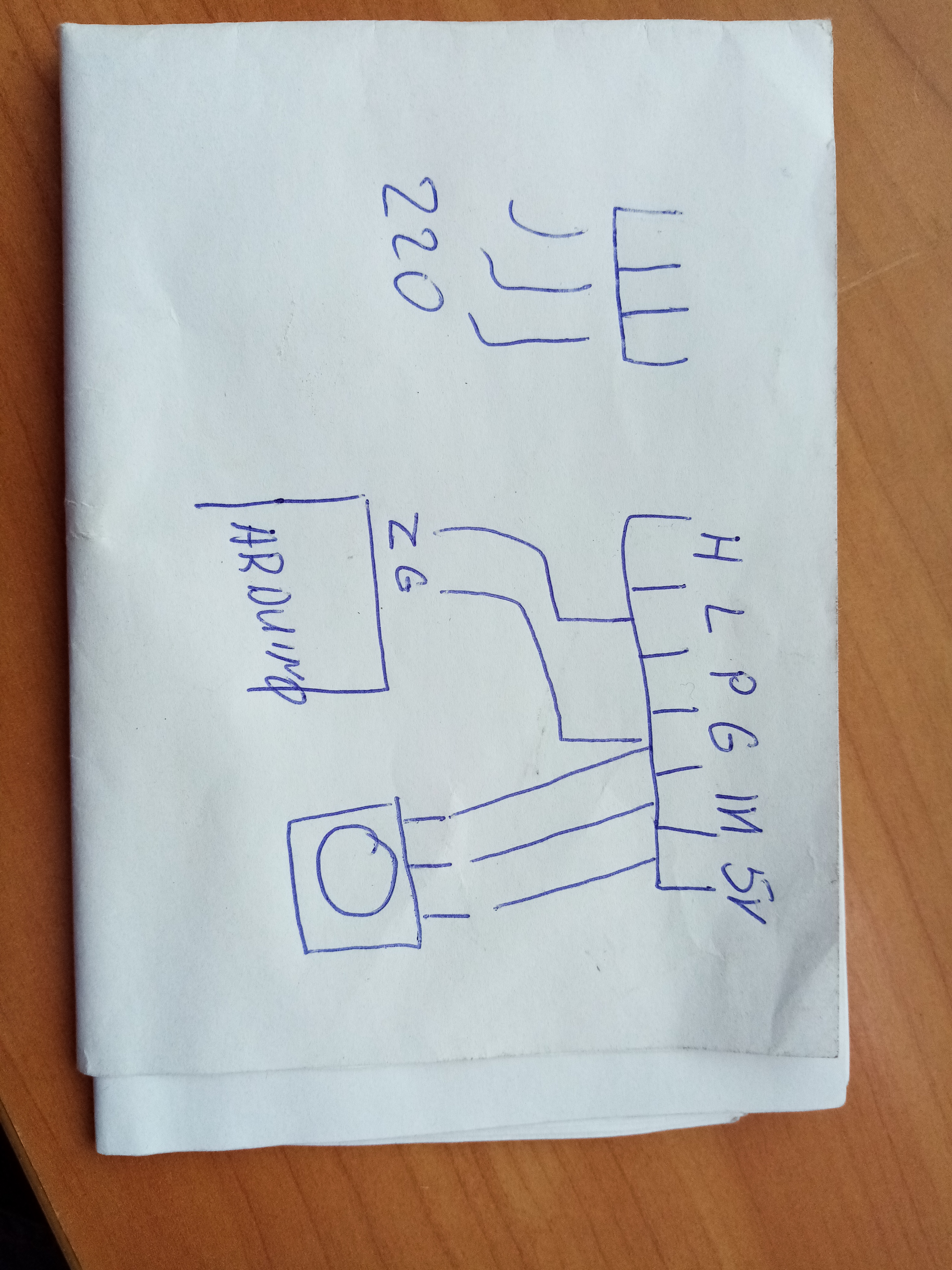

Работает трубка от высоковольтного блока питания со стабилизацией тока (после образования излучения напряжение в трубке значительно снижается). Управление мощностью производится подачей с контроллера на управляющий контакт напряжения от 0 до 5в.
В разрыв минусового провода устанавливается миллиамперметр, причем желательно аналоговый, он позволяет видеть на какой мощности работает трубка и упрощает выявление проблем, когда ухудшается резка и подобные.
