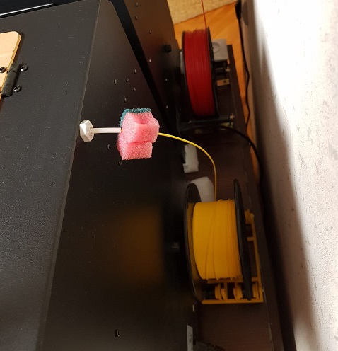

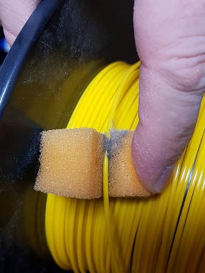

Владельцы 3D принтеров зачастую сталкиваются с проблемой попадания частиц пыли и мусора в сопло экструдера. Накапливаясь, они начинают забивать сопло экструдера. Этот мусор может прилипать к внутренним стенкам экструдера, что, в конечном итоге, приводит к засорению сопла.Попробуем разобраться, как же пыль может попасть в сопло экструдера. Причин может быть много, но, наверное, основная - пыль налипает на филамент. Виной этому - статическое напряжение, которое возникает на поверхности пластика и катушки в процессе вращение катушки и разматывания филамента.
Самым простым способом борьбы является пропускание филамента через ватный тампон, который предварительно смачивается в масле.

Пластик, проходя через этот тампон смазывается и очищается. Но, тут же появляется и проблема - если неправильно подобрать масло, оно не будет выгорать (испаряться) в экструдере и при печати слои будут отделяться друг от друга.Другим решением данной проблемы может быть использование специальных антистатических материалов, которые можно нанести на катушку и филамент, в результате чего статический заряд не будет скапливаться на поверхности и тем самым частицы пыли не будут притягиваться к пластику катушки. Данный материал выпускается в аэрозольных баллонах, для его нанесения требуется всего лишь распылить содержимое на катушку.
Как бороться пылью, попадающей в сопло экструдера 3d принтера
В состав антистатика так входит спирт, который дополнительно обезжирит обрабатываемую поверхность (касается не всех жировых загрязнений, некоторые из них спирт не растворяет).
Практический опыт применения данного антистатика-очистителя показал, что количество случаев засорения сопла экструдера при печати существенно уменьшилось и засорения теперь случаи засорения больше связаны с качеством используемого филамента.
