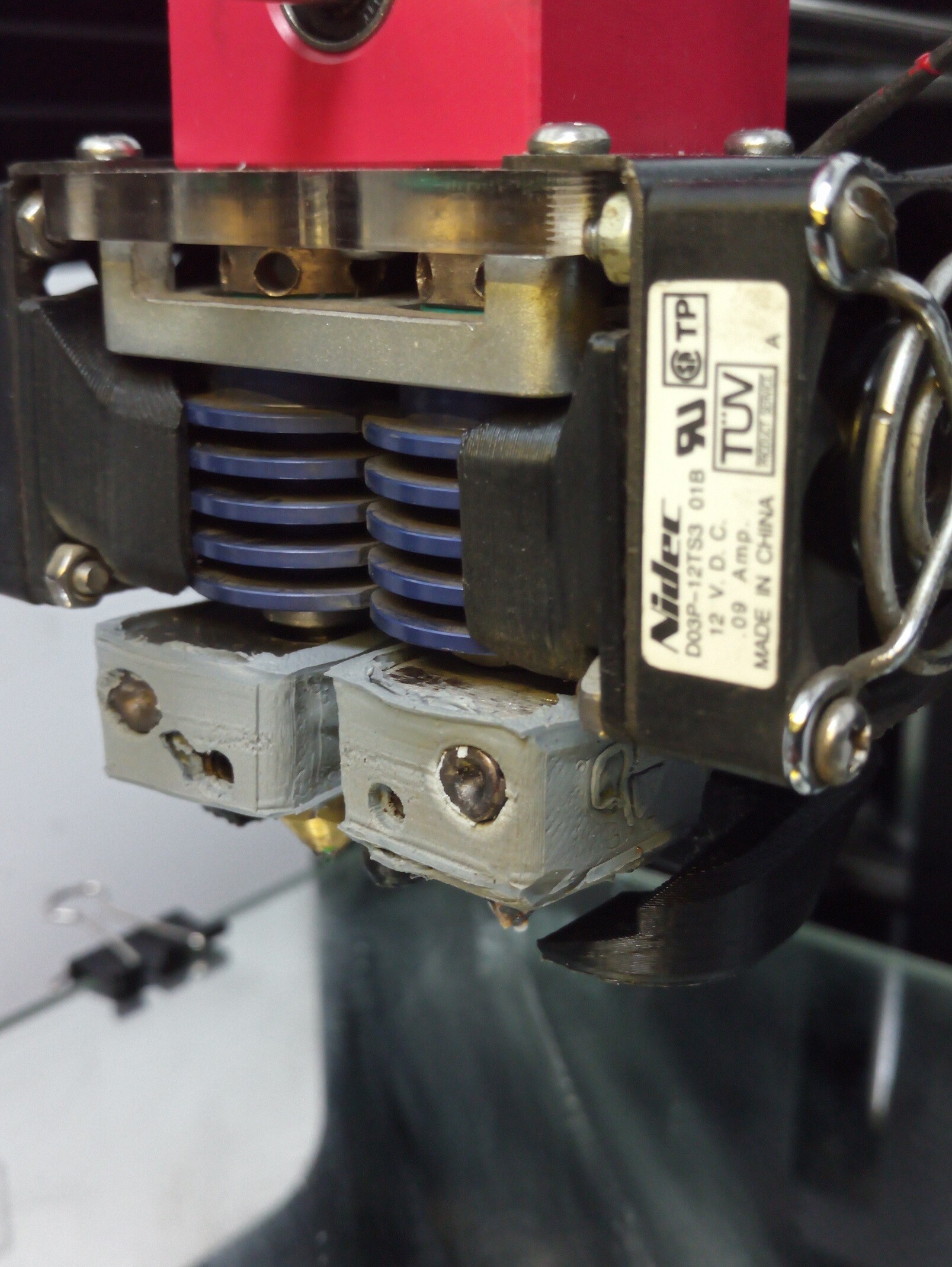

Почему не купить готовые силиконовые носки, подходящие для термоблока с размерами 20х18х12 мм, спросите вы? Пробовал, купил, примерил, подрезал, натянул, подмотавши узкими каптоновыми ленточками и некоторое время с ними поработал... Жалко, что фото этого "перевязанного инвалида" не осталось, уж очень жалостливое... Посмотрите на фото типичного двух-голового хотенда от CreatBotФОРМА ДЛЯ СИЛИКОНОВЫХ НОСКОВ НА ХОТЕНДЫ ПРИНТЕРОВ CREATBOT СЕРИЙ DX, DE
- вам станет все понятно - термоблоки имеют на нижних плоскостях уникальные выступи - такое можно закрыть только индивидуальными, своей разработки носками. Причем для полного комплекта нужно 2 зеркальных носка.

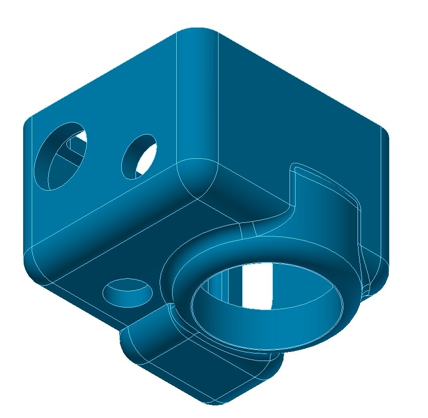

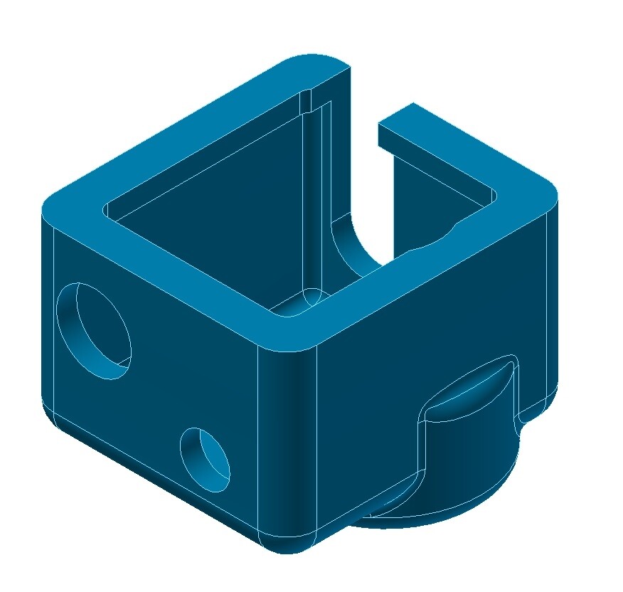

Сначала проработал саму модель носкаФОРМА ДЛЯ СИЛИКОНОВЫХ НОСКОВ НА ХОТЕНДЫ ПРИНТЕРОВ CREATBOT СЕРИЙ DX, DEФОРМА ДЛЯ СИЛИКОНОВЫХ НОСКОВ НА ХОТЕНДЫ ПРИНТЕРОВ CREATBOT СЕРИЙ DX, DE

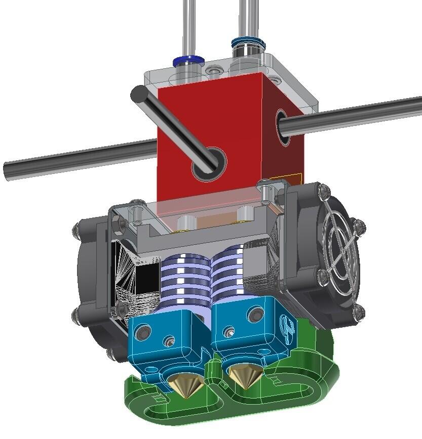

промоделировал установку на хотенде,ФОРМА ДЛЯ СИЛИКОНОВЫХ НОСКОВ НА ХОТЕНДЫ ПРИНТЕРОВ CREATBOT СЕРИЙ DX, DE
при этом подкорректировал немного размеры ранее разработанного обдува (см. статью в моем блоге https://3dtoday.ru/blogs/cadshef/modernizaciya-printera-creatbot-dx2-cast-3-zamena-stokovogo-obduva ).

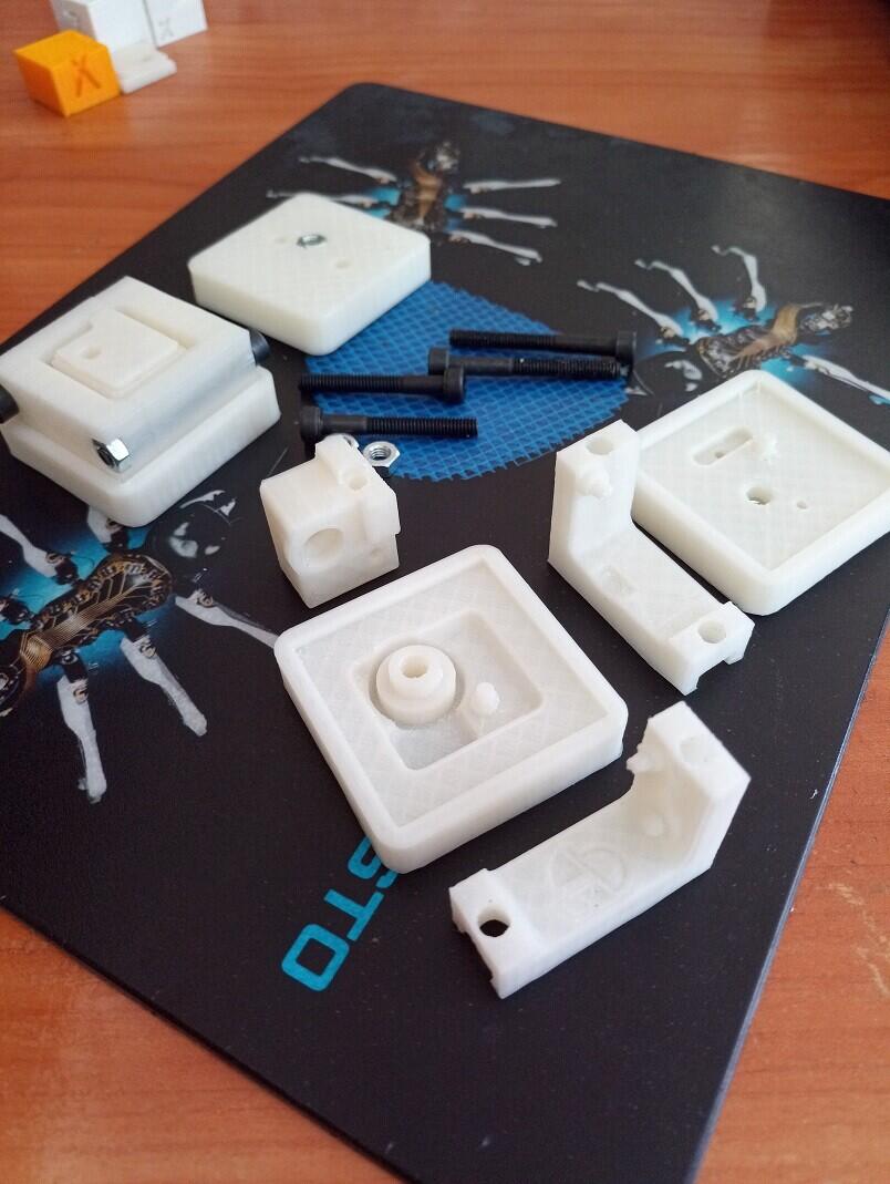

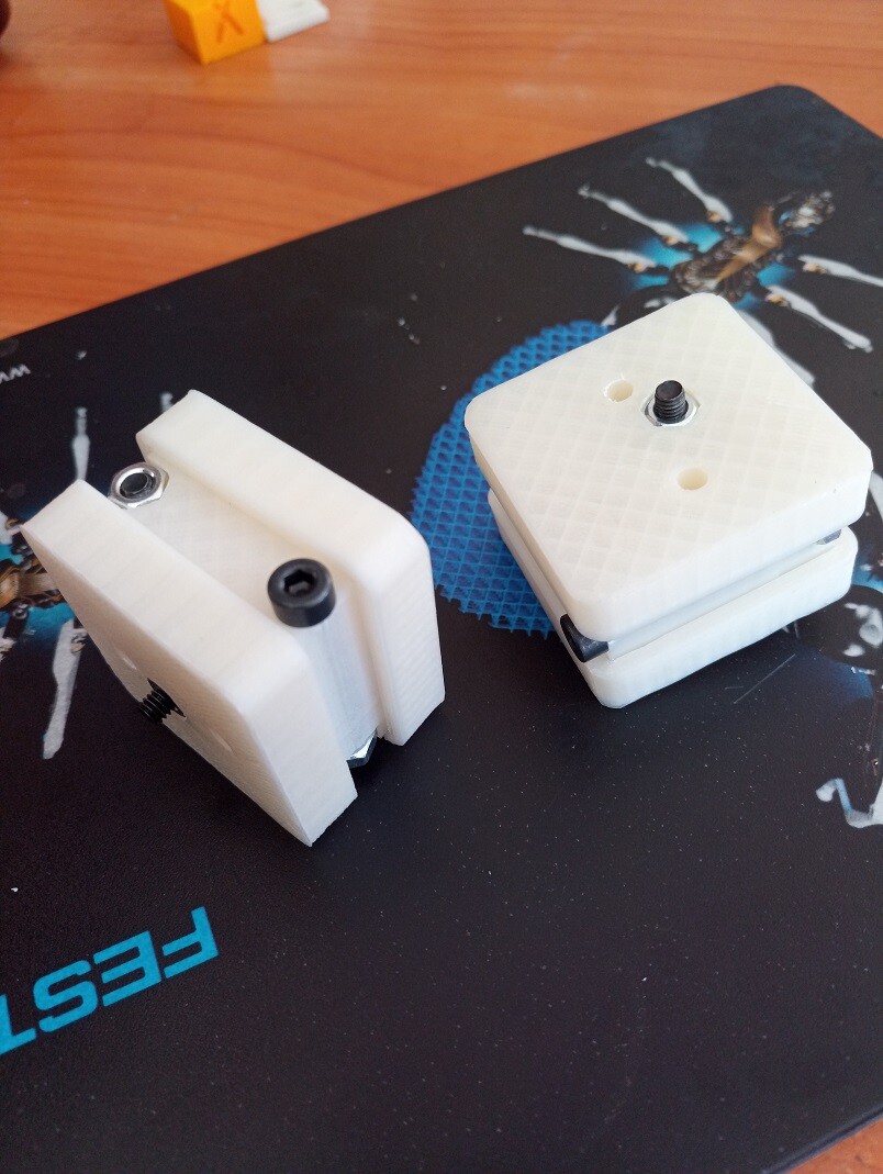

Форму свою проектировал, поглядывая на этот проект. Подетально и в сборе выглядит она так:ФОРМА ДЛЯ СИЛИКОНОВЫХ НОСКОВ НА ХОТЕНДЫ ПРИНТЕРОВ CREATBOT СЕРИЙ DX, DE
ФОРМА ДЛЯ СИЛИКОНОВЫХ НОСКОВ НА ХОТЕНДЫ ПРИНТЕРОВ CREATBOT СЕРИЙ DX, DEПечатал из HIPS (мое твердое убеждение - такой гладкой поверхности при печати с высотой слоя 0,1...0,2 мм без всякой постобработки больше не дает ни один из пластиков, с какими я работал - для деталей форми самый главный параметр!)

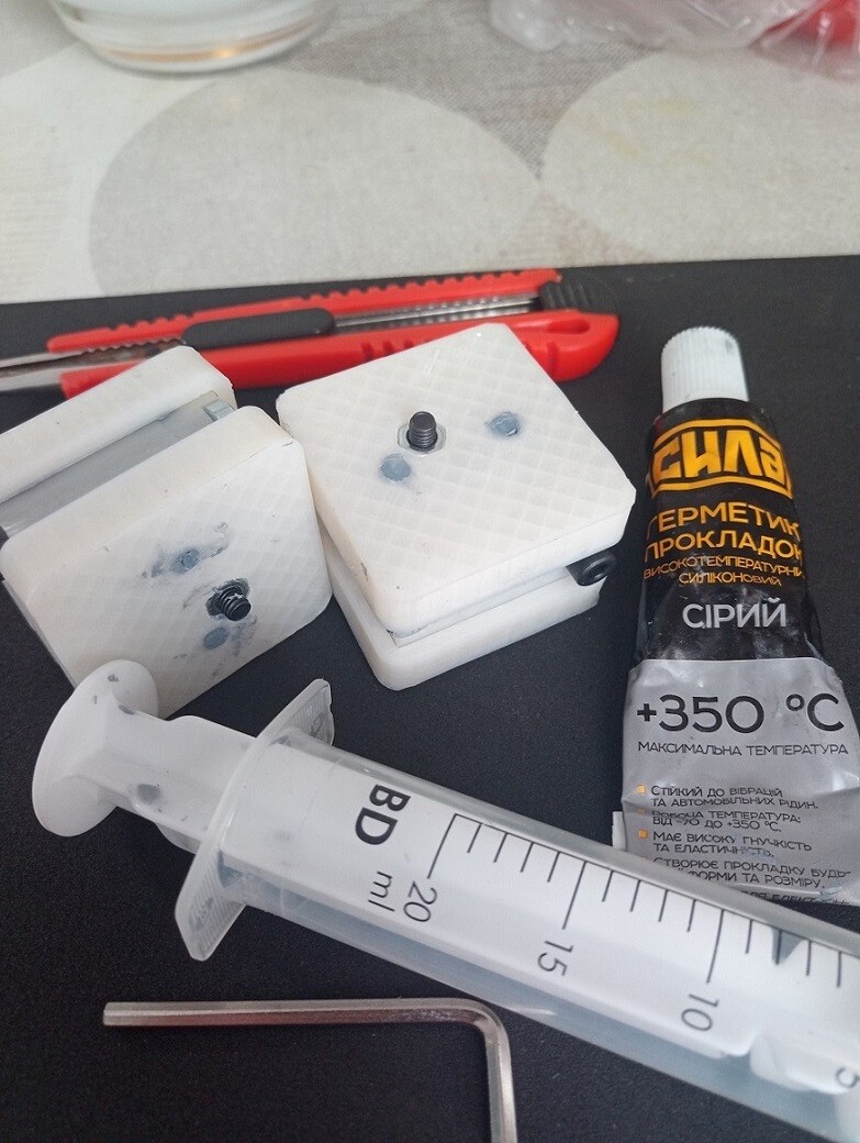

Для заливки использовал высокотемпературный (до 350 градусов) силиконовый герметик "СИЛА" (тюбик видно на фото)
Формочки непосредственно перед заливкой в собраном виде окунал в концентрированый мыльный раствор. Силикон из тюбика выдавливал в 10 мл-овый шприц, вытащив поршень - шприцы меньшего размера использовать не рекомендуется, т.к. усилие на поршень при выдавливании силикона в каналы формы весьма приличное.
Время полного застывания силикона, указанное на тюбике - 24 часа - полная туфта, первые образцы я фактически выкинул, разобрав форму через сутки.
Вторую пару образцов извлекал из формы, выдержав для гарантии двое суток. Готовый чехол отдирается от деталей форми (несмотря на "промыливание"!) очень тяжело, по чуть-чуть, с сопением и нецензурной лексикой... При первом нагревании на термоблоках носки сильно "газят" в течении 10-20 минут, но ничего вредного для здоровья вроде не выделяется - просто испаряется остаточная влага, деталь немного теряет эластичность, что не мешает по моим ощущениям легко снимать и одевать носок на место.  ФОРМА ДЛЯ СИЛИКОНОВЫХ НОСКОВ НА ХОТЕНДЫ ПРИНТЕРОВ CREATBOT СЕРИЙ DX, DE
