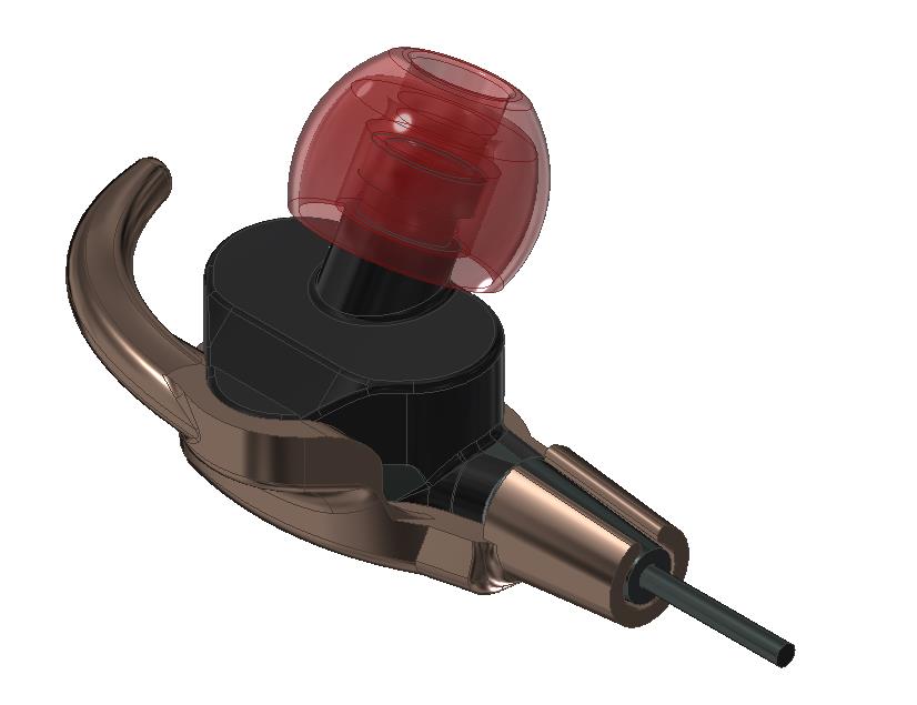

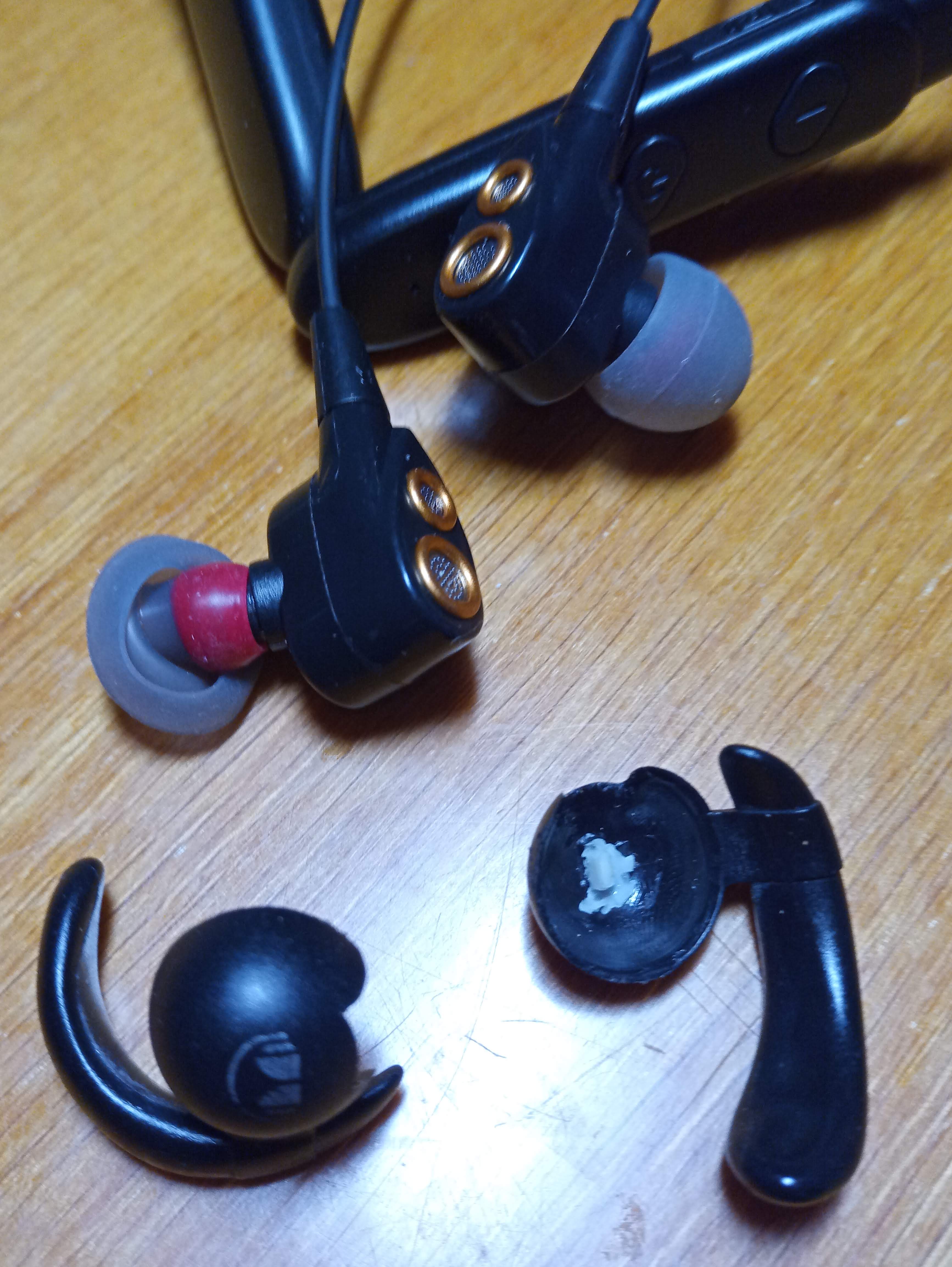

Но у меня есть проблема - мои уши (не телефоны!) отличаются друг от друга по "калибру" - стандартного размера "М" силиконовый амбюшур в левом ухе сидит отлично, а из правого периодически вываливается. Амбюшуры из пены "с памятью" (Memory Foam) ведут себя аналогично, і немає на то ради...
В принципе, проблема, наверное, довольно распространенная - судя по множеству вариантов силиконовых крючков для фиксации телефонов и гарнитур на ухе, которые можно купить на AliExpress. Проработав покупной вариант выхода из положения, пришел к выводу, что для моих телефонов ничего из предлагаемого китайцами, к сожалению, не подходит. Но пока искал, укрепился в мысли, что теперь понимаю, что нужно моим ушам - Ear Hook - типа вот такого, зацеп за складку в ухе, когда-то у меня была китайская подделка спортивных MonsterBeats (звучали они фиговенько, но в ухо "ввинчивались" и держались такими крючками очень надежно и комфортно!) -

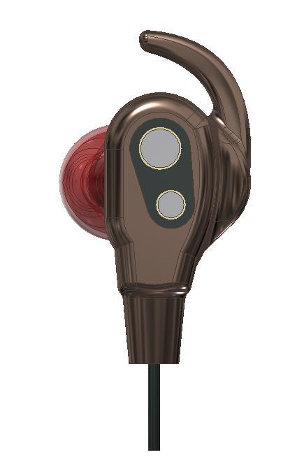

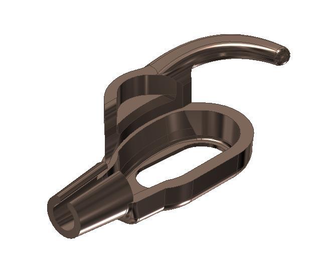

Результаты моделирования миниатюрного дополнительного корпуса с ушным крюком, охватывающего основной корпус телефона, легко и просто снимающегося при необходимости:

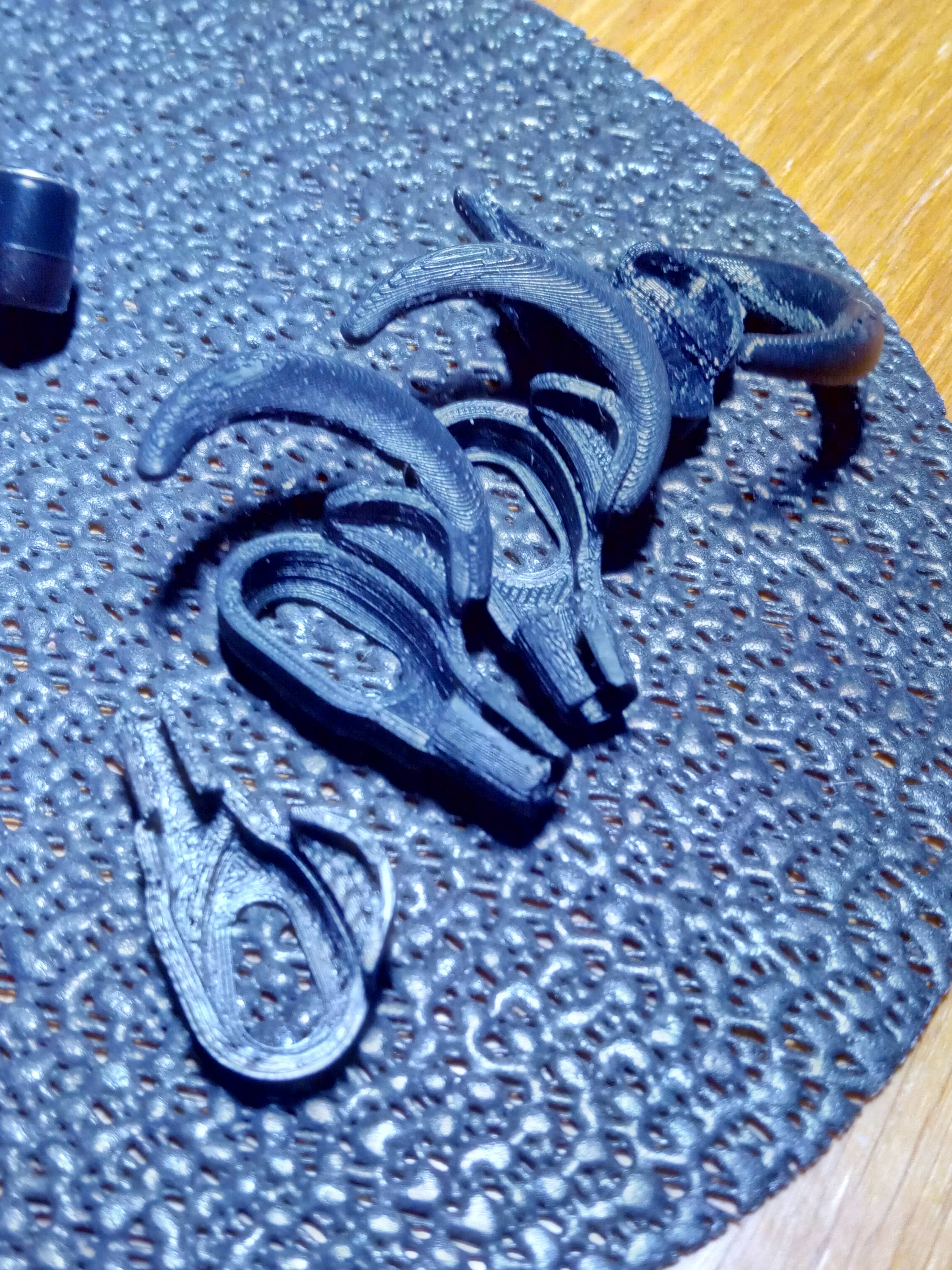

А это результаты печати корпуса (по ним видно, как менялись размеры и конфигурация самого крюка - их пришлось подбирать эмпирическим путем по критериям "как держится в ухе" и "насколько удобно"):

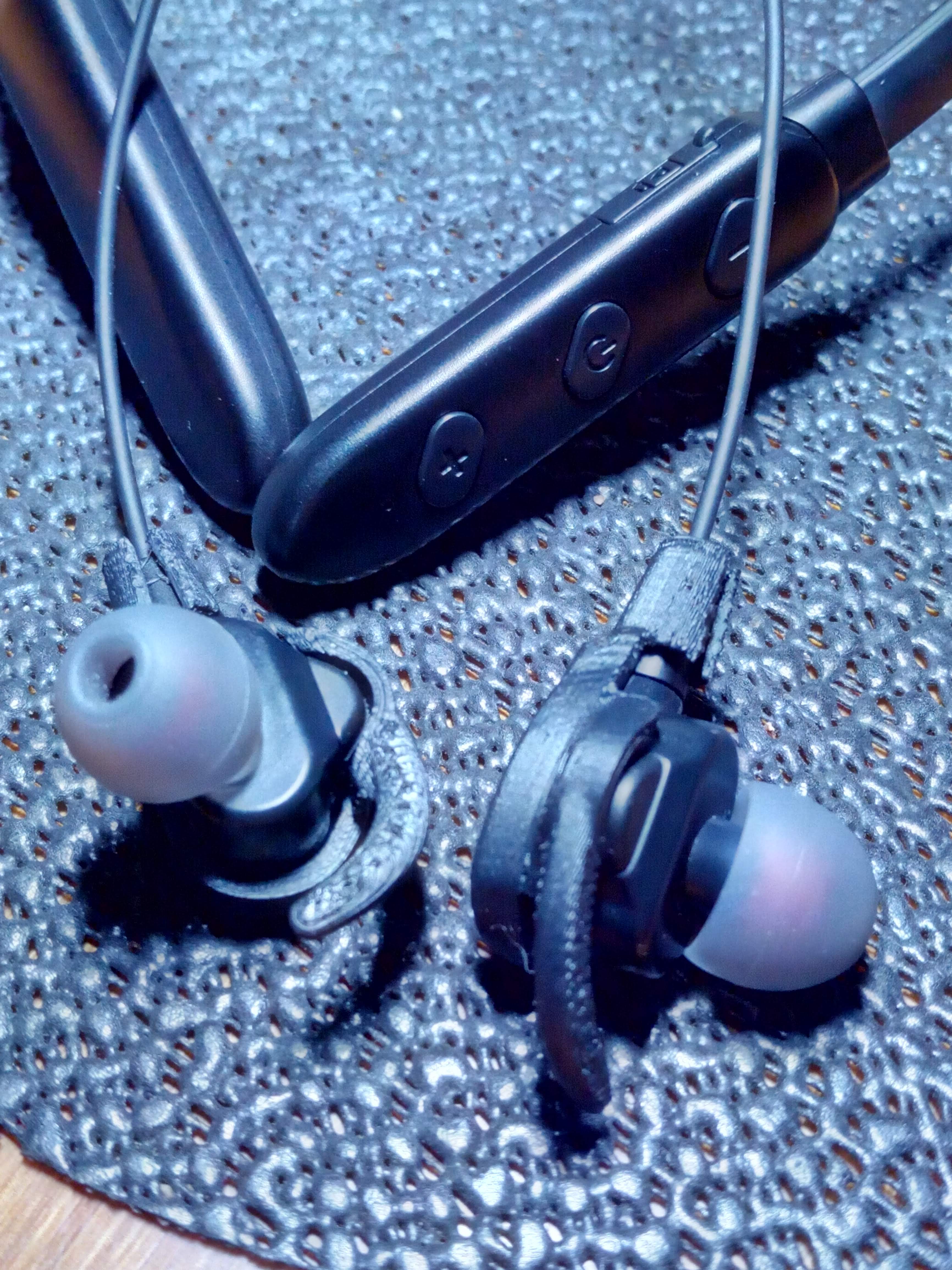

Финальный (надежный и удобный для моих ушей) вариант корпуса с зацепом -
Не думаю, что кому-то подойдут модели с моими размерами, потому их не выкладываю, однако надеюсь, что сам принцип кого-то может заинтересовать.
