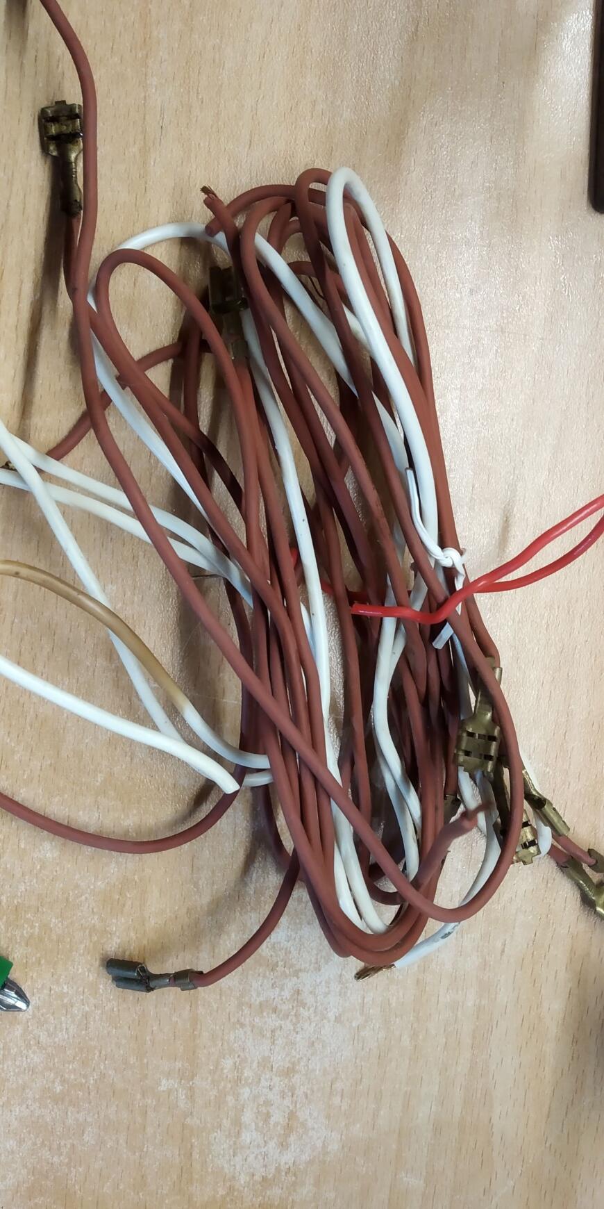

где взять силиконовые провода для ремонта нагрева стола - небольшой лайфхак. Или не выкидывай старую электроплиту и сделай себе это...))))

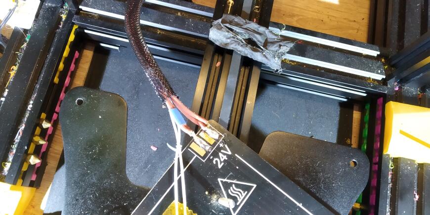

Всем привет, Случилось пропасть нагреву стола, место обрыва отыскалось быстро, прям у кромки стола оторвалась луженая часть провода от нелуженой. неисправность характерная, в том числе, и для сварочных аппаратов. Обжимка обычно "ходит" дольше, но контакт несколько хуже. просто зачистить и припаять было не вариантом, т.к. примерно на десятисантиметровом (10см) участке провода, его изоляция одеревенела, В этом месте Creality меня сильно разочаровало. Могли бы и силиконовые провода поставить на нагрев стола, однако оказалось ПВХ или еще что-то сильно деревенеющее. Из Китая заказывать долго, в электротоварах, те что "за углом" силиконовых проводов отродясь не было, тем более с тонкими жилками. Порылся немного в голове и вспомнил, что оставлял моток хвостов силиконовых проводов от советской электроплиты. Оставил их именно по причине сохранившейся гибкости после 20 лет эксплуатации в плите. Они конечно не с тоненькими жилками и менее гибкие, чем те. Однако гораздо более гибучие, чем имеющиеся на принтере. Сечение, на вид, показалось меньше, чем у стоковых, поэтому присоединил их парами, даже в этом случае их гибкость оказалась выше штатных. Синей термоусадкой пометил минусовой провод, хотя для целей нагрева, как мне кажется переполюсовка не страшна, но для порядка надо. Как временная мера на период ожидания посылки из поднебесной вполне устраивает
