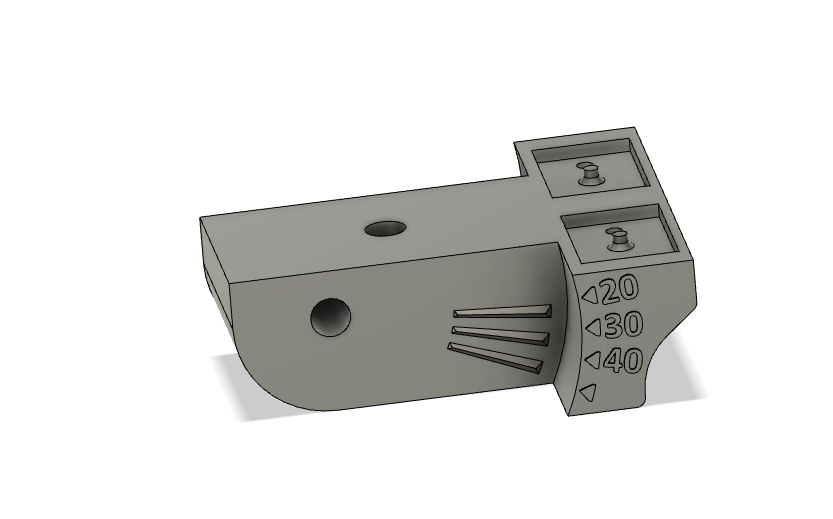

После получения от жены очередного наряда на заточку ножей, захотелось мне собрать станок. Чтобы точить не руками об брусок, а типа как бы по-современному. На али были заказаны точильные камни, вал ø5х400мм и шарнир «рыбий глаз». В строймаге были куплены болтики М5, гайки М5 и М8, «барашки» М8 и метровая шпилька M8. Крепёж М3 и магниты уже были в закромах.
В голове придумал, в Fusion360 нарисовал, в Cura отслайсил, на принтере напечатал. Детали рисовал специально под печать без поддержек.

Особенности конструкции станка:
Направляющий шарнир установлен неподвижно, в отличие от многих других моделей.
Регулировка угла заточки выполняется в три действия: Раскрутить барашек, поднять среднюю деталь на нужный угол, закрутить барашек. Шаг изменения положения основания относительно точильного камня 2.5°, соответственно шаг изменения угла заточки 5°. Минимальный угол 20°, возможные значения: 20,25,30,35,40,45°.
Нож удерживается шестью плоскими магнитами и подпирается регулируемой пластиной. Барашек пришлось спилить, чтобы не задевал за камень при заточке на 20°.
Главное неудобство такого станка – болтающаяся длинная штанга. Её нужно сделать из двух половинок на резьбе, так будет удобнее разбирать и хранить. Как только куплю плашку, обязательно распилю вал пополам, нарежу резьбу и посажу на резьбовую втулку.
Возможно, есть смысл приклеить снизу полоски резины, чтобы станок не елозил по столу во время работы.
