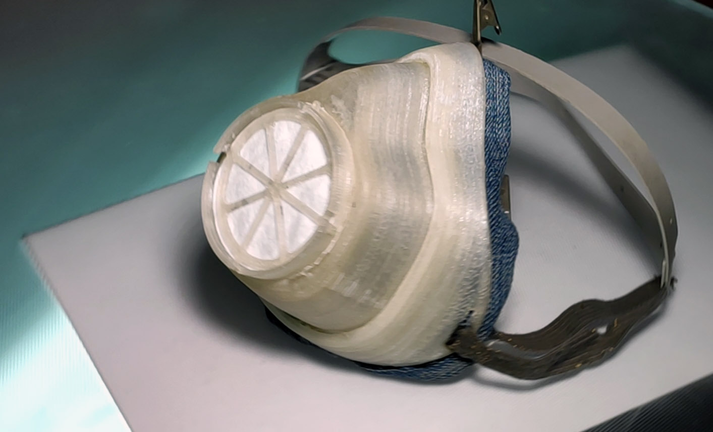

Печатаем маску респиратор от коронавирусного зла! Видео.
Приветствую сегодня я попытаюсь распечатать на 3d принтере маску-респиратор. Показать Вам на сколько она удобна в эксплуатации и стоит ли вообще печатать или заказывать .Маска объемная из 5 деталей. я клеил растворителем, но не советую ! лучше горячим клеем. Печать pla стол 70°, сопло 215°, 04мм. заполнение 100%
