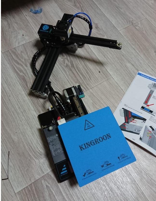

Приветствую всех читающих.
Хотел бы вставить свои 5 копеек об опыте нубака.
Так повелось, что друган сделал себе подарок на нг и привёз эникубик мега 3с. Посмотрел на это чудо и что-то внутри екнуло. Тоже захотелось поиграться, но платить 20тр (с апдейтами) не хотелось. И на ютубе наткнулся на всеми известный обзор этого принтера. Решил рискнуть, ибо 8-9к не так обидно потратить, чем в два раза больше (если быстро надоест и будет пылиться).
Приехал принтер из Мск за неделю. Тут же неспеша поставил ось Z и распечатал пробные модельки со стоковой флешки. Конечно, скорость там задана сильно низкая, но качество печати гнома и скрепки очень порадовала.

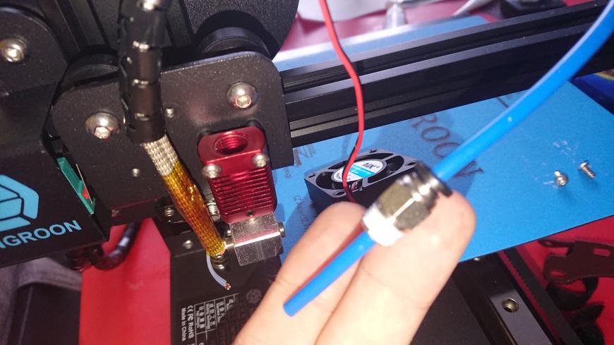

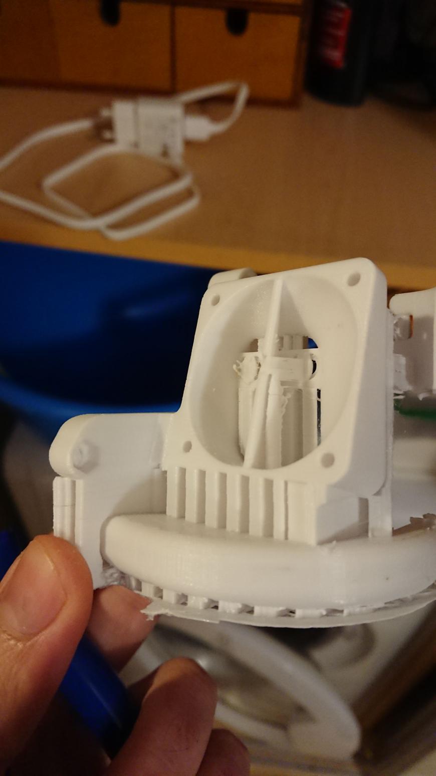

В комплекте у меня был запасной нагреватель, датчик температуры, носок и турбинка. Первым делом распечатал пару разных корпусов обдува. На третий же день полез ставить и понял, что придётся все разбирать. По незнайке было страшновато, но оказалось все просто как в детском конструкторе. Для подключения турбины пришлось прокидывать провод в штатных кабель-каналах (мне показалось это ужасно неудобным, помучался вдоволь). При разборке изучил плату и обнаружил разъём на 5в - отлично, сделаю юсб подсветку чтоб не включать свет в комнате. Обратно все собрал аккуратно и для подстраховки более ровно обрезал трубку прилегающую к соплу. В итоге на круговому обдуве тестовый кубик и тест площадка распечатались изумительно.

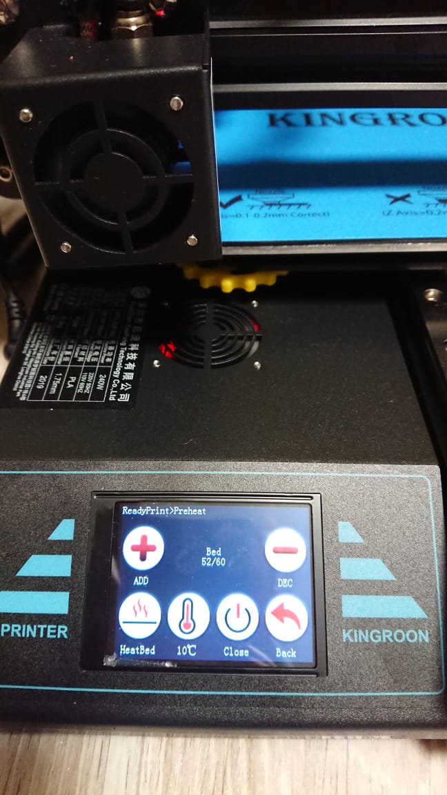

Взял грег петж белый и на 3-4й модели получил неприлипание и волосню на сопло. Немало помчался в экспериментах с адгезией и ретрактами. Но набравшись опыта и понимания процессов, высьавил нужные параметры, плюс заменил коврик зеркалом 4мм. Кстати, термометр на поверхности стекла показывает температуру ниже на 8-12 град, чем  нагреватель стола в прошивке (держите это в голове, например первый слой петж я печатаю на 80-85 град)

А теперь расскажу про некоторые улучшайзеры, которые я делал с принтером:
1) конечно же обдув. Круговая моделька с этого сайта, из первых статей про этот принтер + проброс питания турбины, перебора хотэнда и надевание силиконового носочка
2) выставление 90 градусов между всеми осями. Самый чувствительный угол мехду х и у, но добиться ровного угла достаточно легко - ослабить все винты оси z и выкручивая в нужную сторону ось х зафиксировать всё. Главное несколько раз перепроверить.

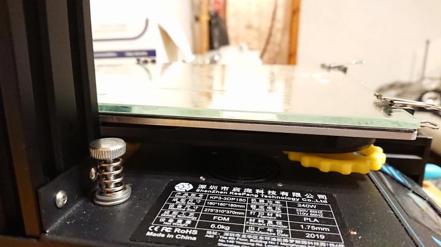

6) вырезал зеркало и закрепил прмщепками. После мыльного мытья всё липнет на ура. Однако кронштейн 13×5см не смог так просто отцепить, в итоге от отлип с кусочком стекла))) теперь чуток мажу клеем каранлашом, говорят отлипает лучше. Ну и рекомендую сразу заказать каленое стекло. А также заказываете не 180, 185 или 190 сторону. Чтобы можно было печатать в крайний миллиметр. Из-за фаски, вы потеряете область печати. И придется подложить несколько шайб под упор винта ограничителя, так как плоскость печати несколько выше становится, длины упорной пружины винта не хватает)
